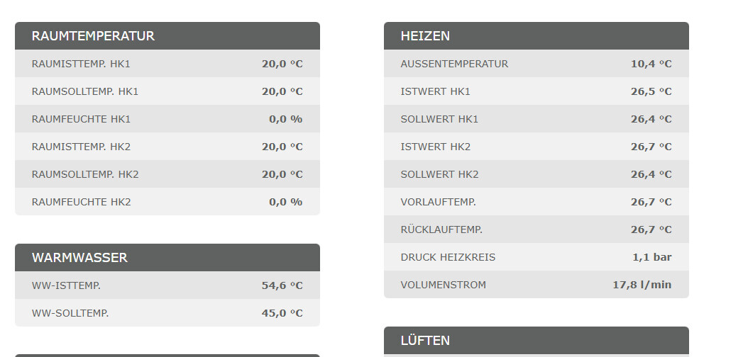

Das sind unsere Werte gerade bei ca. 10°C Außentemperatur.
Dämmstandard ist KFW55.
Gebäudemanagement-Dashboard: Raumtemperaturen, Heizdaten, Warmwasser und Lüftungsdaten

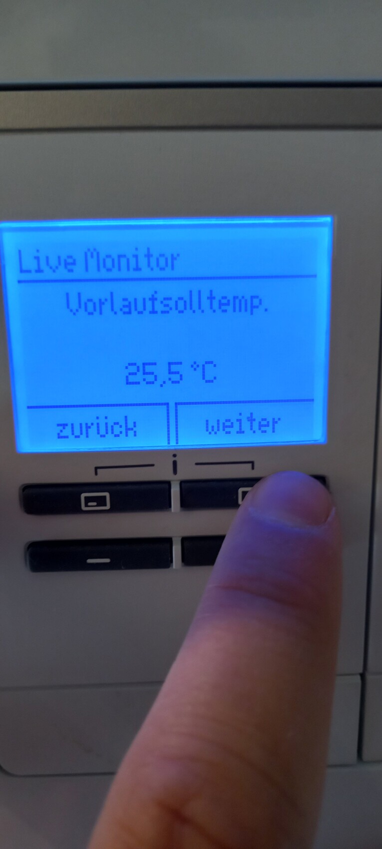

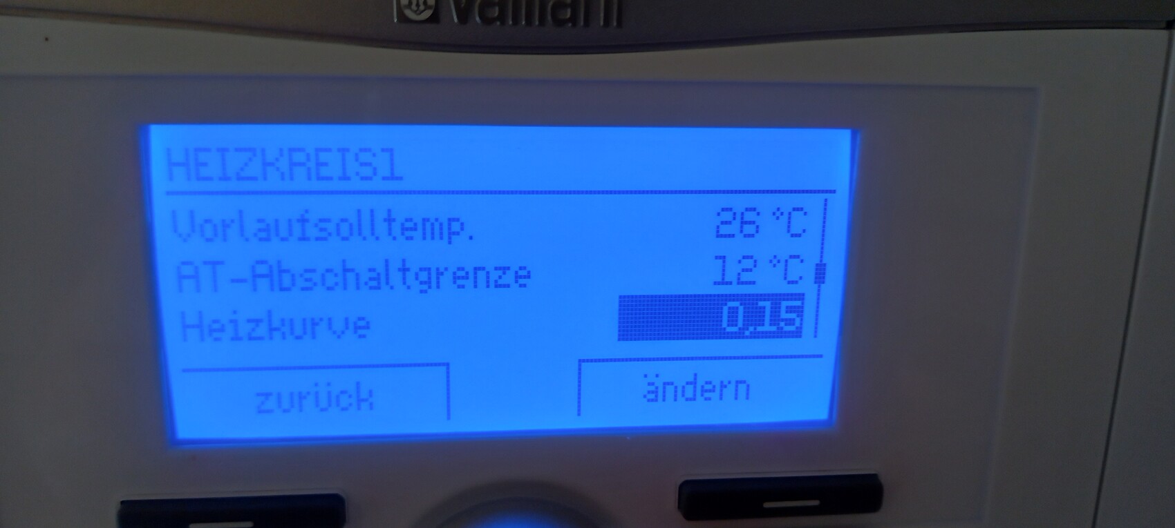

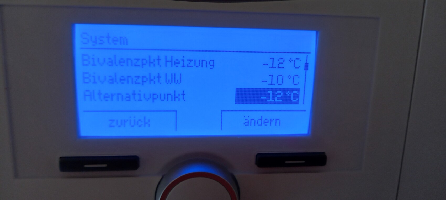

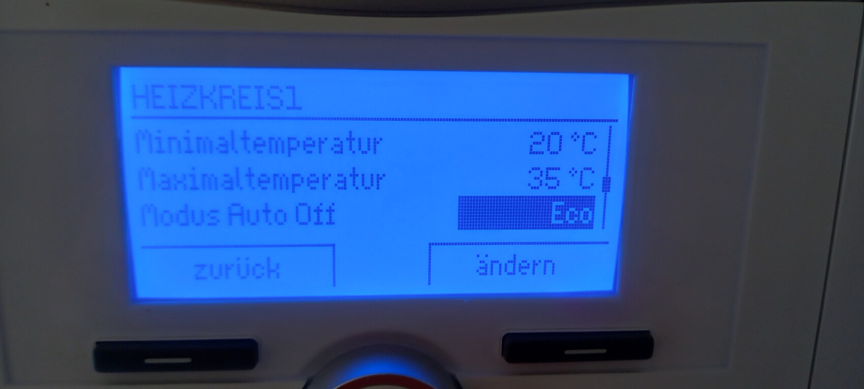

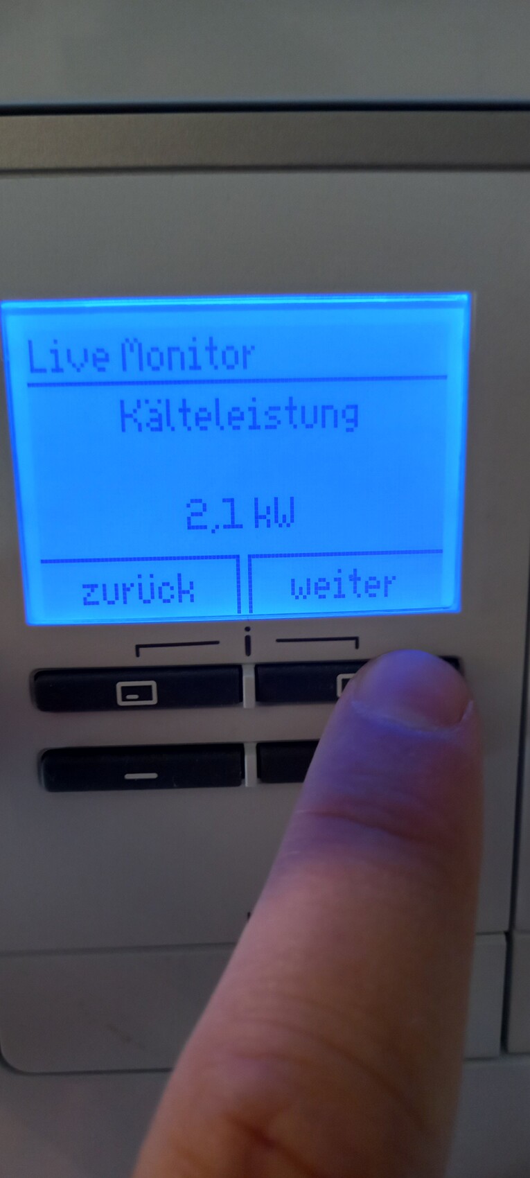

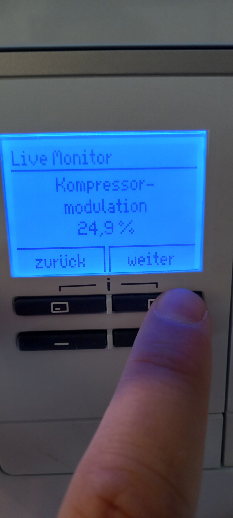

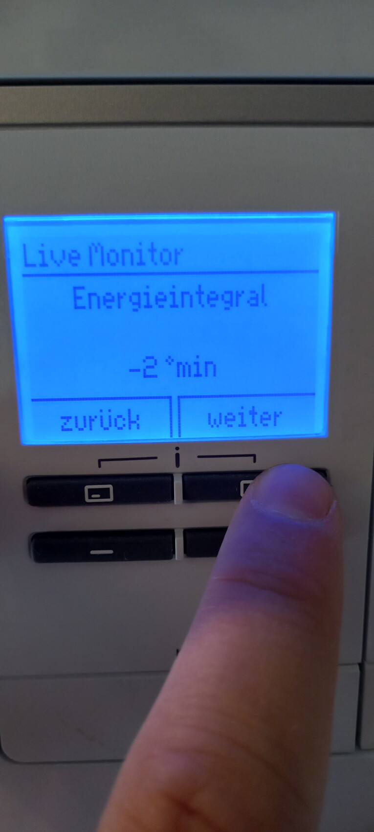

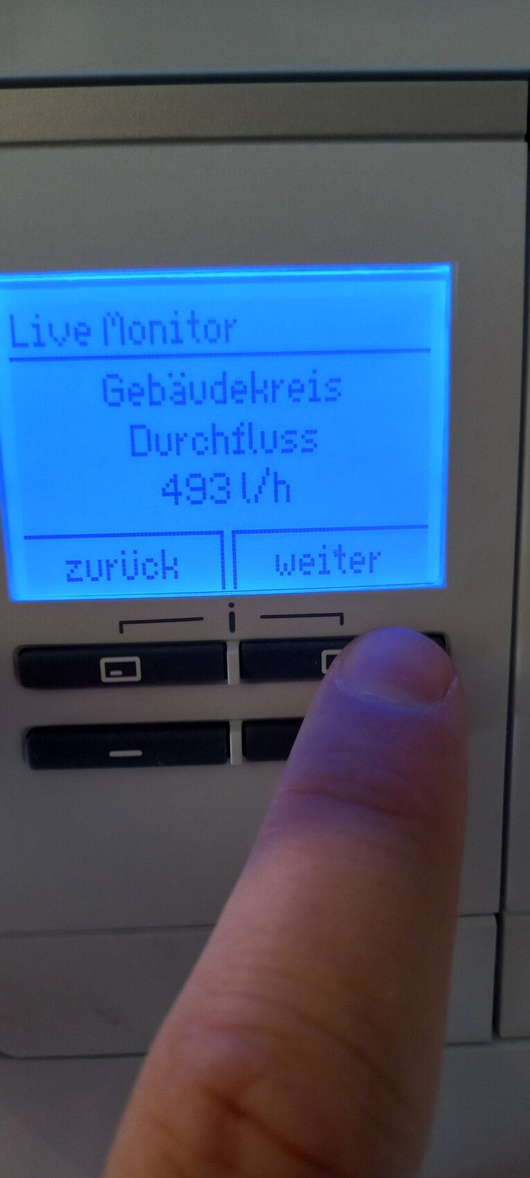

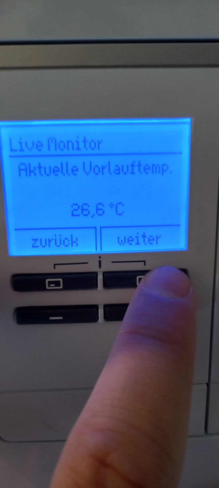

Pufferspeicherchen ist vorhanden 18 Liter Inhalt als Rücklauf-Reihe Speicher.
Die Stellantriebe haben ne eigene Sicherung, allerdings sind die ganzen Stellantriebe mit Wagoklemmen in ne Abzweigdose gepfercht. Muss die alle mal in Ruhe aufdrösseln und dann demnotieren daher sind die alle erstmal noch per Hand auf max. bzw dauerhaft offen gestellt.

Blaues Display zeigt Live Monitor, Energieintegral; -2 min, Finger drückt Taste.
Heizungsregler mit blauem Display, Live Monitor; Vorlauftemp. 26,6°C; Finger am rechten Knopf.

Blaue LCD-Anzeige: Live Monitor; Durchfluss 493 L/h; Knopf zurück/weiter, Finger drückt
