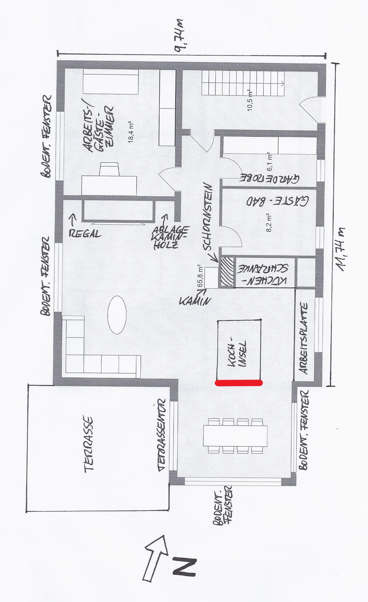

Ah, ich erkenne jetzt auch das OG :)
Ich würde keine Galerie machen, da es sich dann oberhalb der Küche befinden würde. Das klackert dann tatsächlich nicht schön da oben. Außerdem gibt es ja noch den Balkon, der zu begehen ist.
Das Haus, auch das OG und die Idee mit der Galerie hat tatsächlich sehr viel Ähnlichkeit mit einem Thread, der vor einigen Wochen war - es ging im Titel um die Deckenhöhe. Kannst ja mal suchen .

Bezüglich der Leseecke und Anzahl der Kinderzimmer möchte ich trotzdem nochmal anmerken:
Aktuell plant ihr mit Anfang 30 mit einem Kinderzimmer. Ich kann dir aus meinem Umfeld berichten, dass aus einem Kind sehr schnell zwei werden können, sobald das erste Kind da ist. Ich habe sogar mehrere Beispiele, wo man nur ein Kind wollte und dann auf einen Schlag zwei entstanden sind... Also ich würde zumindest 1 Kinderzimmer + 1 Gästezimmer.
Noch eine Anmerkung zu eurem Wohnzimmer:
Wieviel Holz plant ihr pro Saison zu verheizen? Ich bin ein fleißiger Heizer und plane deswegen mit einer optimierten Route zwischen Brennholzlagerort im Garten und Brennholzlagerplatz im Haus. Jedes Reinholen von Brennholz ist mit Dreck verbunden. Aus diesem Grund muss die Route möglichst kurz sein. Würdest du das Brennholz über die Terrasse reinholen?
Bezüglich Bad im 1.OG:
Ich verstehe dass du den Platz in diesem Bereich für ein Bad hast. Du könntest mal das Bad ausplanen, d.h. wo wird Dusche, Badewanne usw platziert. Dann könnte man besser einschätzen, ob es Flächen gibt, welche leer wären und man evtl. doch lieber einen anderen Raum zuschlagen möchte.

-> Ecke des Hauses/Anbau sichtbar lassen, 1,50/2,00 Meter frei, dann eine Wandscheibe...
Kannst Du uns noch einmal erläutern, was Du damit genau meinst?
Höhe der Räume: kein Problem, schau mal in den letzten 5 Wochen im Forum, gleiches Thema
Das Thema haben wir verfolgt. Eigentlich kam daher sogar die Idee mit dem Luftraum, da einige der Beitragenden der Meinung waren, dass das Raumgefühl in einem Raum mit großer Grundfläche und gleichzeitig recht niedriger Deckenhöhe doch arg leide. Vielleicht haben wir da aber auch etwas missverstanden, wir werden das Thema noch einmal durchlesen.
Naja, eigentlich planen wir mit einem Kinderzimmer im Obergeschoss und bei Bedarf mit zwei weiteren Kinderzimmern im Dachgeschoss. Als bedarfsweises Gästezimmer planen wir aktuell die Nutzung des Arbeitszimmers im Erdgeschoss ein.
Wahrscheinlich werden wir einen weiteren Durchbruch im Treppenhaus einplanen (müssen). Aktuell gibt es zwischen Haus und Garage einen Durchgang in den Garten. Nach der Dämmung und Verklinkerung des Haupthauses und Verklinkerung der Garage bleibt für einen anständigen Durchgang an dieser Stelle wohl nicht mehr genügend Platz übrig - zumal man bei Verzicht auf den Durchgang auch den Eingangsbereich etwas freier gestalten könnte. Daher planen wir, hinter der Haustür in der nördlichen Außenwand (vor der Treppe hinunter in den Keller) eine zusätzliche Tür nach draußen einzubauen. Ich denke, dass sich diese dann auch eher zum Holztransport eignet.
Wir haben bereits Kontakt mit einem Sanitärfachgeschäft zwecks Planung der Bäder im Erd- und Obergeschoss aufgenommen. Falls dabei herauskommt, dass man unsere Wünsche auch auf deutlich kleinerer Fläche realisieren kann, so käme tatsächlich eine veränderte Grundrissplanung des Obergeschosses in Betracht. Wir wollen nur vermeiden, dass der Flur im Obergeschoss - wie im jetzigen unsanierten Zustand - keinerlei Tageslicht abbekommt. Außerdem soll man möglichst auf den Balkon gelangen können, ohne zuvor zwangsweise durch ein Kinder- oder Schlafzimmer laufen zu müssen. Da bliebe als Alternative wohl nur ein langer Schlauch mit Balkontür in der südlichen Außenwand übrig und das begrenzt dann wiederum die Nutzfläche eines vollwertigen Zimmers anstelle der Lese- bzw. Spielecke.
Optisch sowie auch praktisch: eine Wandscheibe stehen lassen...
Ich würde die Ecke zw WZ und Essbereich stehen lassen. Die ist schön
Ich würde allerdings (so ca. mittig) eine Wandscheibe stehen lassen. Als Begrenzung, Untermalung des Offenen, als Akzent oder/und als Sichtschutz...

Also eine Wand planunten als "Abschluss" der Kochinsel zur Trennung von Koch- und Essbereich?
