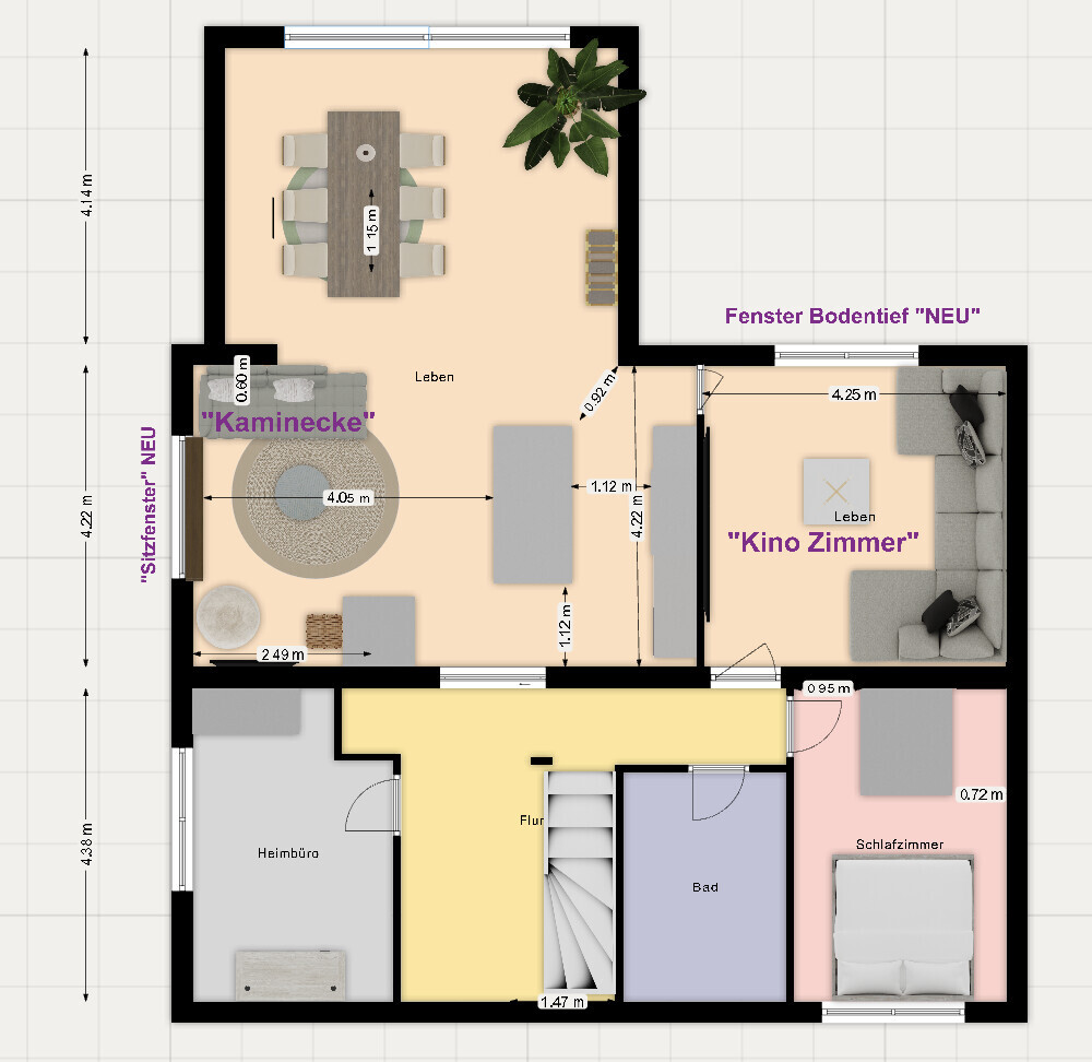

Die Planung DG für oben war bei uns bisher genauso. Das Bad im EG wurde 2015 bereits saniert und ist in Ordnung.
Im EG haben wir derzeit auch 2 wesentliche Ideen - Kernfrage ist derzeit ob die Wand zwischen Wohnen/Eltern weg kommt oder nicht.
Variante A)
->Ehemals Eltern als Kinozimmer, Speisekammer, Spielzimmer je nach Lebensphase
->Grundrissanpassung: 1) der "zipfel" der vorherigen Trennung weg 2) ein weiteres Fenster gekennzeichnet als "Sitzfenster" links. 3) Nische im Flur als Garderobe
Cons: Die Dame ist sich unsicher, ob hier ausreichend Platz im Koch-/Kaminbereich ist.

-> Grundrissänderung: 1)Wand zwischen Wohnen/Eltern raus alles weitere wie oben in A)
Cons: Das EG hätte 1 Zimmer weniger, evlt zu große Fläche zwischen Küche und Esstisch

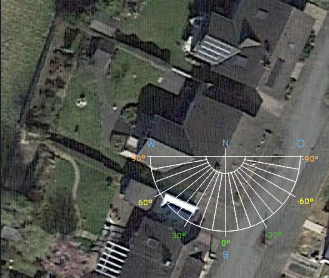

Wo ist denn Norden?
Ich halte von beiden Varianten nichts, da 1. der Allraum groß genug ist, um ihn noch zu vergrößern , 2. zu viel Platz für nichts verschwendet wird, 3. Euer angedachtes Schlafzimmer von den Maßen her überhaupt nicht für ein Schlafzimmer geeignet ist.
in V1 ist sogar die Küche recht kümmerlich. Die Frau, oder wer auch immer die Küche hauptsächlich nutzt, sollte erst mal aufschreiben, wieviel Meter Länge überhaupt nötig ist (Arbeitsfläche, Abstellfläche, Geräte und Hochschränke)
Ein Spielzimmer hat nicht die gleichen Bedingungen wie eine Speis…
Plane mal mind. 60 laufende Cm für einen geplanten Bewohner ein, also 240 cm Länge für einen versteckten Gardetobenschrank.

Wo ist denn Norden?
Luftaufnahme eines Wohnhauses mit Garten, Dach und Kompassbogen-Overlay

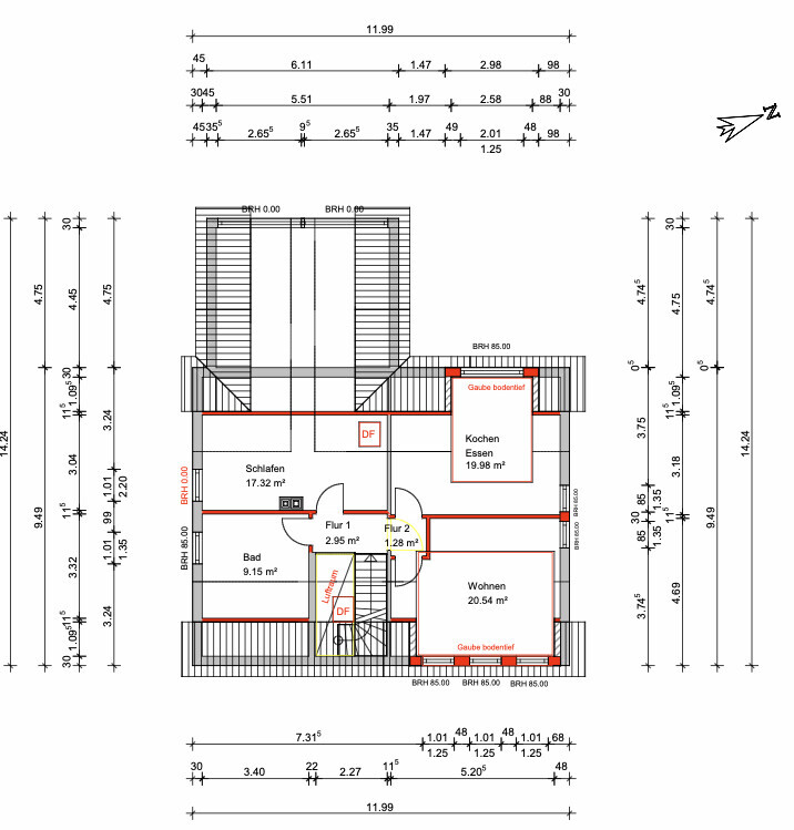

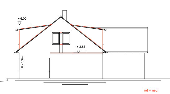

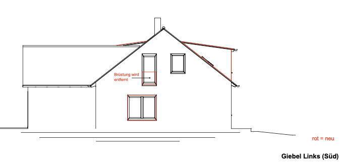

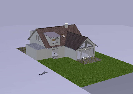

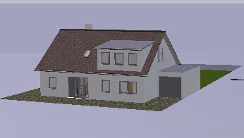

Wir haben die ersten Pläne des Architekten erhalten, hierin keine Lösung für das Wohn/Koch/Esszimmer Problem.
grau: Bestand
gelb: Abbruch
rot: neue Bauteile
Grundriss eines Hauses: Küche/Essen/Wohnen, Flur, Büro, Bad, Schlafen, Wintergarten, Garage.
Grundriss eines Hauses mit Schlafen, Bad, Küche, Wohnen, Fluren und Treppe.
3D-Modell eines Einfamilienhauses mit grünem Garten und Garage
3D-Hausmodell von außen mit Satteldach, Fensterfront und Garage
Seitliche Ansicht eines Hauses als technische Zeichnung; rote Linien markieren neue Bauteile.
Seitenansicht eines Hauses mit Anbau links; rote Markierungen kennzeichnen neue Brüstung.
hanghaus2023
Der Luftraum spricht meiner Meinung nach klar gegen eine 2. Wohneinheit.
Ansonst Wunsch des Partners nach Galerie umgesetzt. Das macht aber bei 2 Wohneinheiten keinen Sinn.
Zeichne mal Deine mögliche Möblierung ein.
Wollt Ihr den Kamin erhalten?
Ist das Dach noch komplett unausgebaut? Ich verstehe da das rot nicht.
