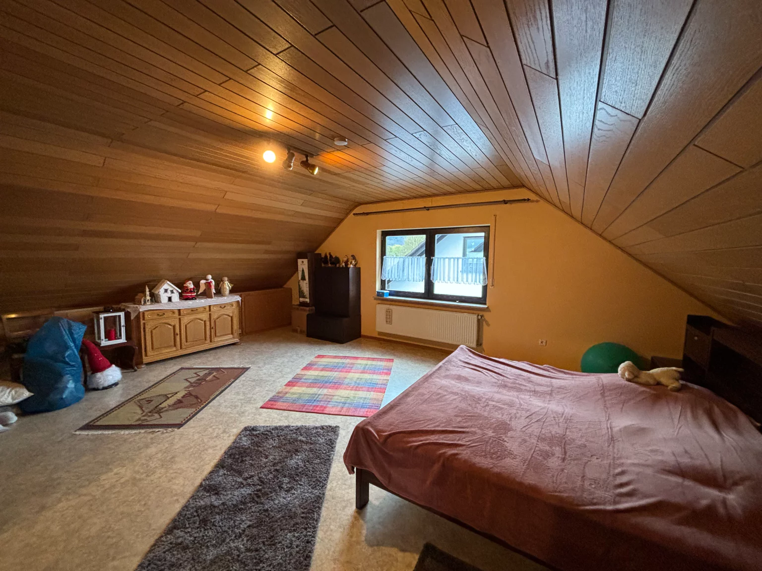

Ist das Dach noch komplett unausgebaut? Ich verstehe da das rot nicht.
Der alte Grundriss zeigt nicht die Wahrheit, derzeit gibt es einen großen Raum links und rechts sowie das WC. Lediglich der Kamin und die dickere Wand zwischen WC und Kind2 sind relevant, da hier Wasser/Abwasser liegen. Rest ist alles Trockenbau oder nicht vorhanden.
Das rot zeigt an den Außenwänden die Drempel und in der Mitte die Wände.
Das ganze sieht derzeit so aus:
Dachgeschoss-Schlafzimmer: Bett mit rosa Decke, Fenster, Heizkörper und Spielzeug.
Wie würdest du den Grundriss den optimieren, sodass der "Allraum" kleiner wird und eine effizientere Gestaltung gewährleistet ist ?
Er soll ja nicht kleiner, nur muss er auch nicht größer. Und/ausserdem gibt es kaum einen besseren Raum fürs Schlafzimmer als den, der auch dafür vorgesehen war.
