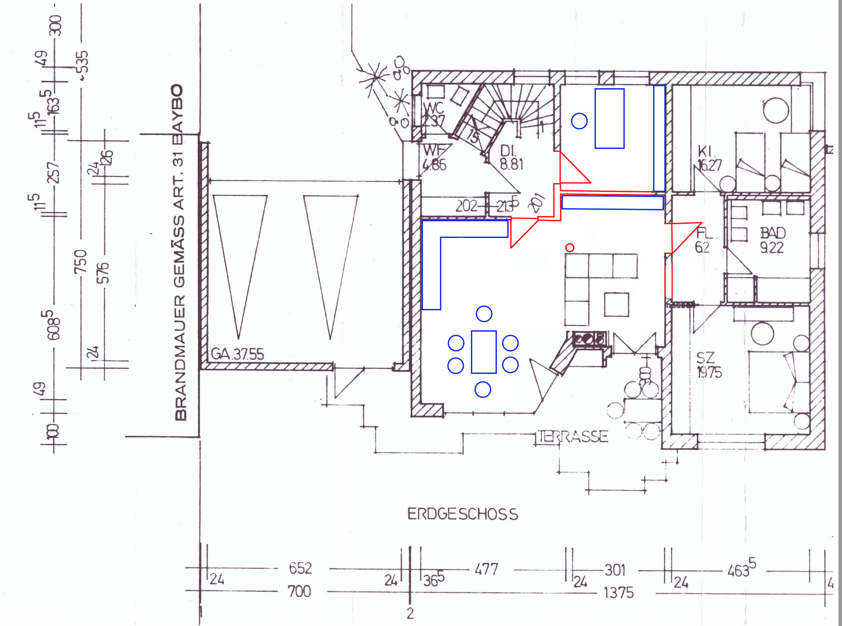

Mal eine andere Idee:
Ist es denn möglich, die jetzige Küche als zusätzliches Zimmer/Büro zu nutzen und ein großes Wohn-Esszimmer mit Küche zu gestalten? Dh. alle Anschlüsse, die in der Küche sind, in ein anderes Zimmer zu verlagern?
Vermutlich ist das aber ein Riesen-Act... ;/
Escroda
03.06.19 07:52
War auch meine Idee. Wenn Geld keine Rolle spielt...
Bin kein Statiker, daher vorsichtshalber die Säule neben dem Sofa.
Grundriss Erdgeschoss: Wohnzimmer mit Esstisch, Küche, Bad, WC, Schlafzimmer, Terrasse.
Wenn's einen Keller gibt, durchaus machbar.

Besteht die Möglichkeit anzubauen? Oder einen Teil der Garage umzufunktionieren?
Ein zweites Kind darf aber nicht kommen, dann ist das Arbeitszimmer wieder weg
Bin kein Statiker, daher vorsichtshalber die Säule neben dem Sofa.[ATTACH alt="Planung.png"]34985[/ATTACH]
War auch mein erster Gedanke, die Küche zum Büro zu machen und den Rest zu vereinen. Die Wände dürften allerdings tragend sein, so wie die aussehen. Eventuell kann man mit Durchbrüchen und Säulen arbeiten.
03.06.19 19:12
Muß das Arbeitszimmer denn ins Erdgeschoss, oder könnte es auch in den Keller oder ein Gartenhäuschen ?
Scout
03.06.19 21:41
so wie von Escroda geplant ist schon mal ein guter Ansatz- ich würde aber die Glasfront unten von Planlinks kommend nicht in einer Schräge nach innen einknicken sondern geradeaus weiter nach rechts laufen lassen, evt. (wenn das Baufenster es hergibt) sogar im 45° Winkel weiter nach außen laufen lassen und die Decke in beiden Fällen ebenfalls in Glas ausführen.
Also einen flächenbündigen oder sogar "vererkerten" Wintergartenanbau, der dann das neue Esszimmer ergibt und die Wohnfläche je nach Ausführung um 7 bis 12 m2 vergrößern könnte.
