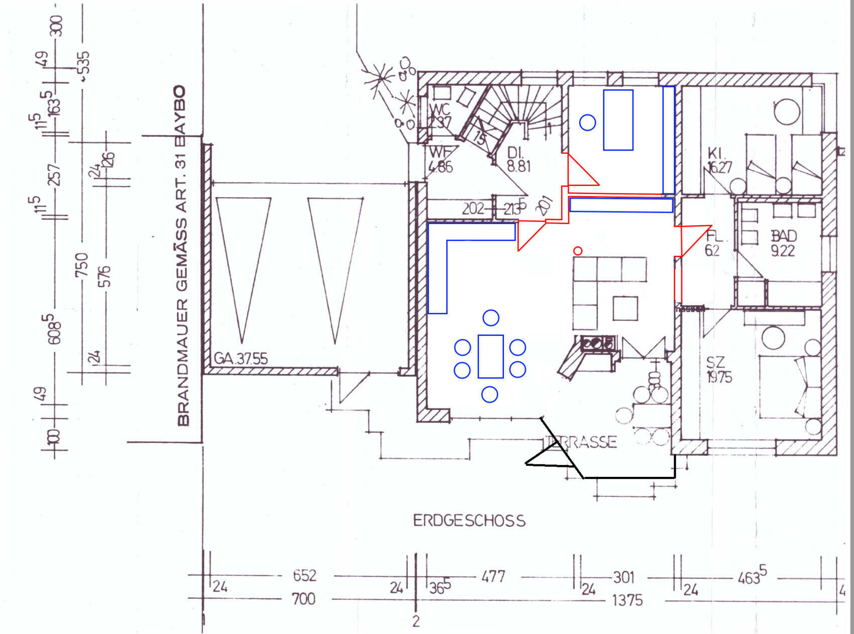

Scout schrieb:
ich würde aber die Glasfront unten von Planlinks kommend nicht in einer Schräge nach innen einknicken sondern geradeaus weiter nach rechts laufen lassen, evt. (wenn das Baufenster es hergibt) sogar im 45° Winkel weiter nach außen laufen lassen und die Decke in beiden Fällen ebenfalls in Glas ausführen.
Da kann ich Dir nicht recht folgen - mal´ mal
Scout
04.06.19 06:48
So in etwa
Grundriss Erdgeschoss mit Wohnzimmer, Küche, Essbereich, Bad und Schlafzimmer; farbige Markierungen.
04.06.19 07:32
Das wäre mit einem Wintergarten eine schöne Lösung. Achte darauf, dass Du keinen Küchentisch als Familienesstisch einplanst - ich seh da gerade einen Nottisch, der für Gäste herhalten soll..,
Wenn es mein Haus wäre, dann würde ich in dem Wintergarten die Küche machen... eventuell fällt bei der Garderobe noch ein kleiner Abstellraum ab?! Das würde der Wohnung auch ganz gut tun.

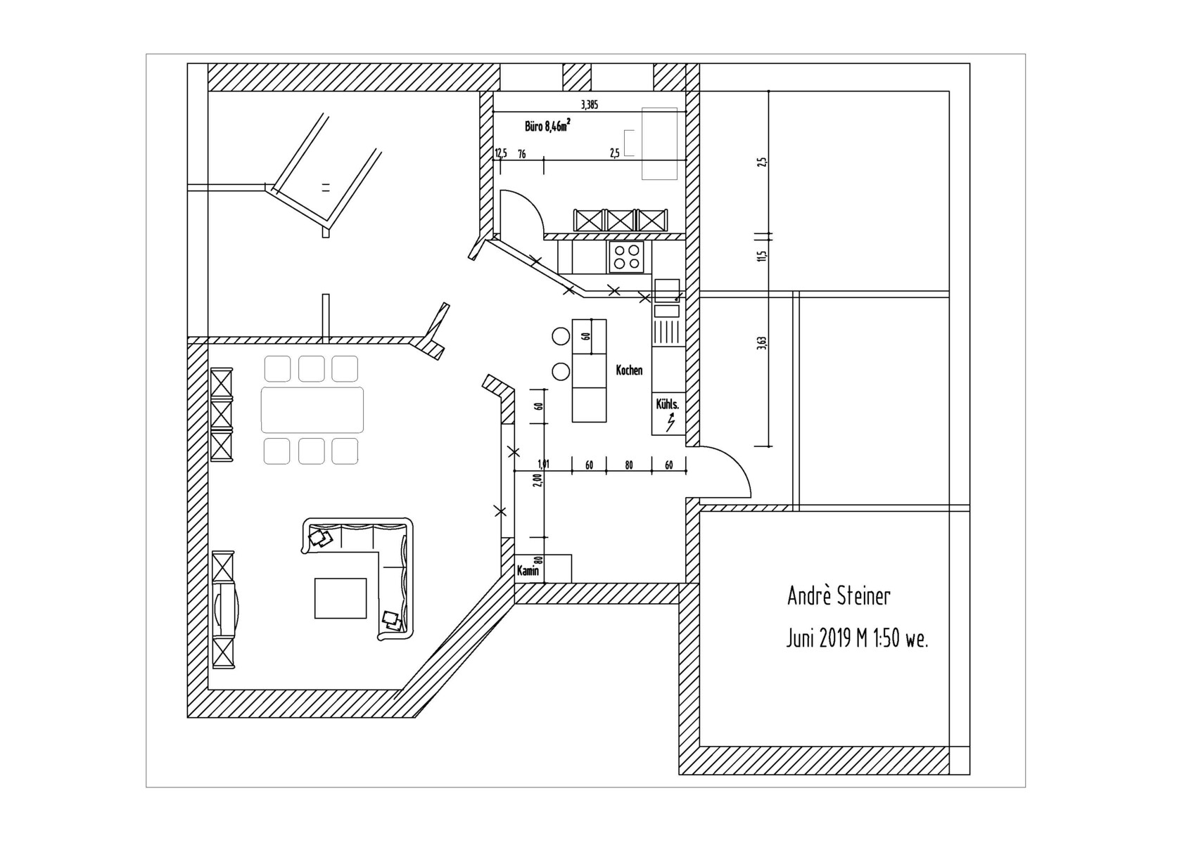

Hi zusammen,
sorry dass ich so lang nichts hören hab lassen. Vielen Dank für die tollen Ideen und ANregungen, die ich jetzt mal in einen Entwurf von einer Architektin umsetzen hab lassen. Finde das schon mal den richtigen Ansatz:
-Küche verkleinert --> Büro
- Küche rausverlagert
- Tragende Wand durch Sturz ersetzt
So richtig glücklich bin ich mit der "übrigen" Mauer jedoch nicht. Die steht jetzt einfach mitten im Raum (Auflage für Balken). Habt ihr Ideen, wie man diese geschickt in ein Mobiliar/Küche "mit integrieren könnte" als stilistisches Element?
PS Von Wintergärten bin ich irgendwie kein Freund - vor allem wenns recht aufheizt im Sommer.
Grundriss eines Wohn- und Küchenbereichs mit Esstisch, Sofa, Kamin und Bürofläche
Danke euch und Viel Glück
22.06.19 14:23
Das ist aber kein sofa mit richtigen Maßen, was da eingeplant ist (ca. 190x190 mit gut 60 cm Sitztiefe). Die Küche ist so auch kein echter Wohfühlort und Stühle im Durchgangsbereich auch nicht ideal.
Was ist denn mit dem Kamin ... wie sieht der aktuell aus (Foto?) und was soll da zukünftig sein? Wird das auch als Außenkamin genutzt?
Gibt es denn einen Keller, damit man Wasser evtl. dort verlegen kann? Ist das vom jetzigem Esszimmer zur Terrasse eine Tür oder nur ein Fenster?

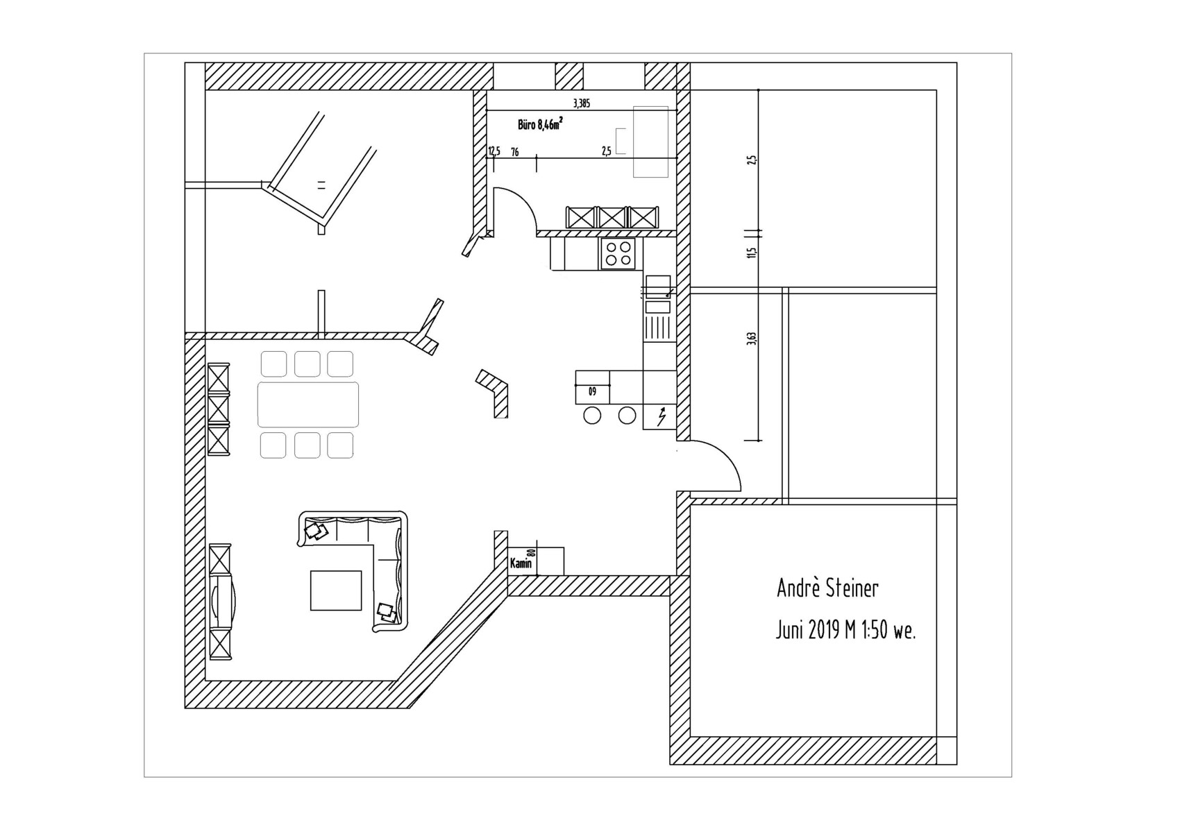

Mit der Kochinsel wird alles so eng. Die würde ich drehen und ein U stellen:
Grundriss eines Wohn- und Küchenbereichs mit Esstisch, Sofa, Kamin und Arbeitsbereich.
küchewintergarten
