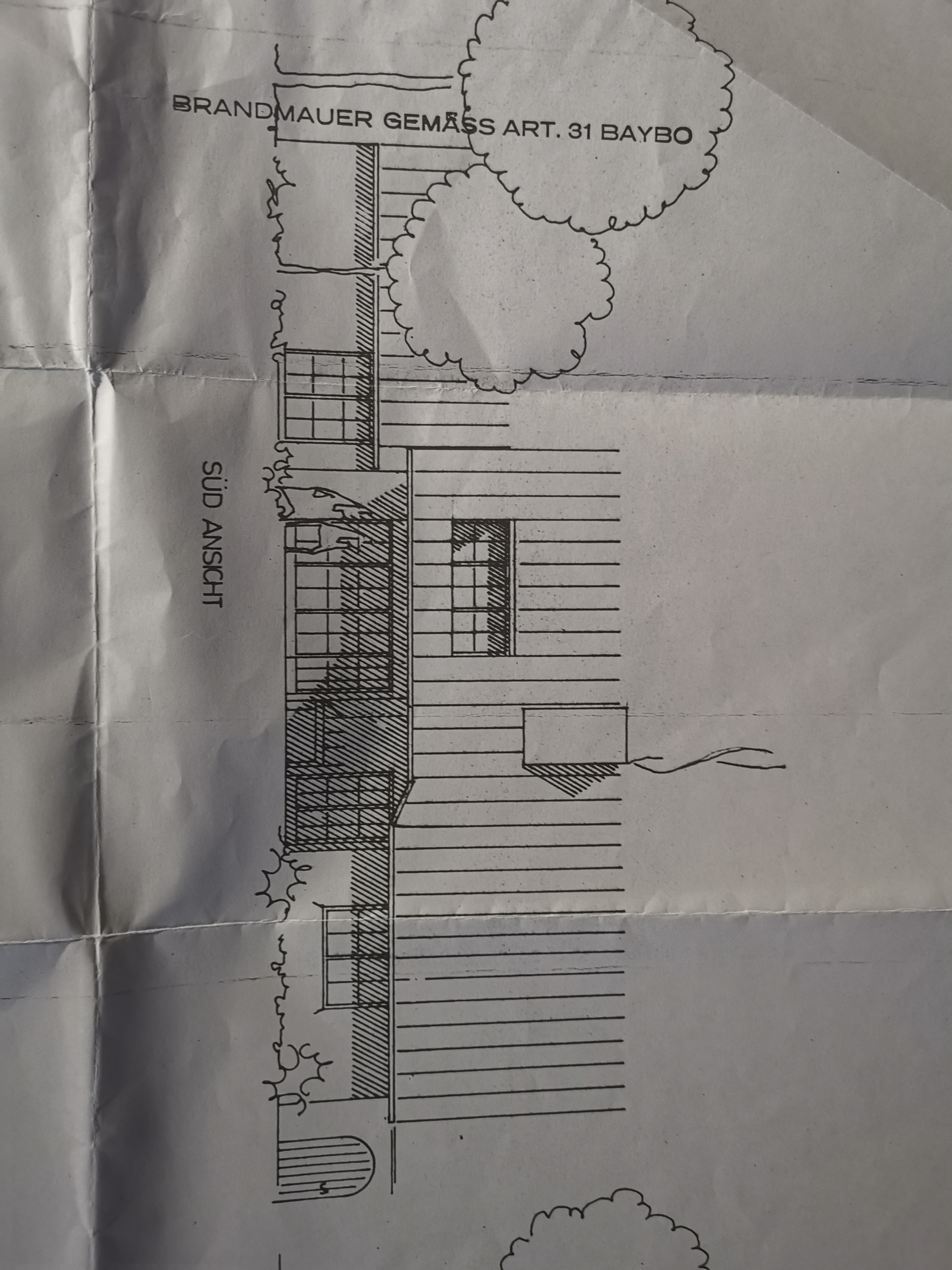

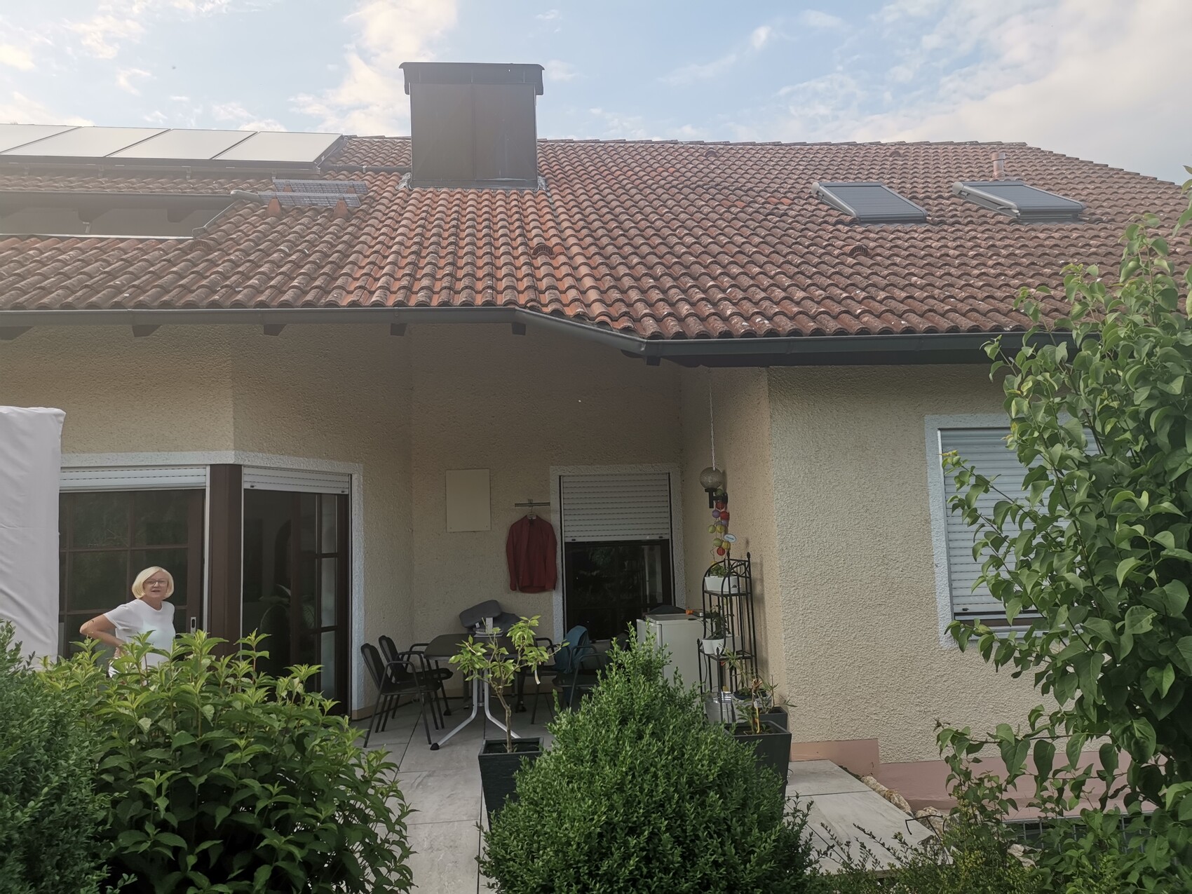

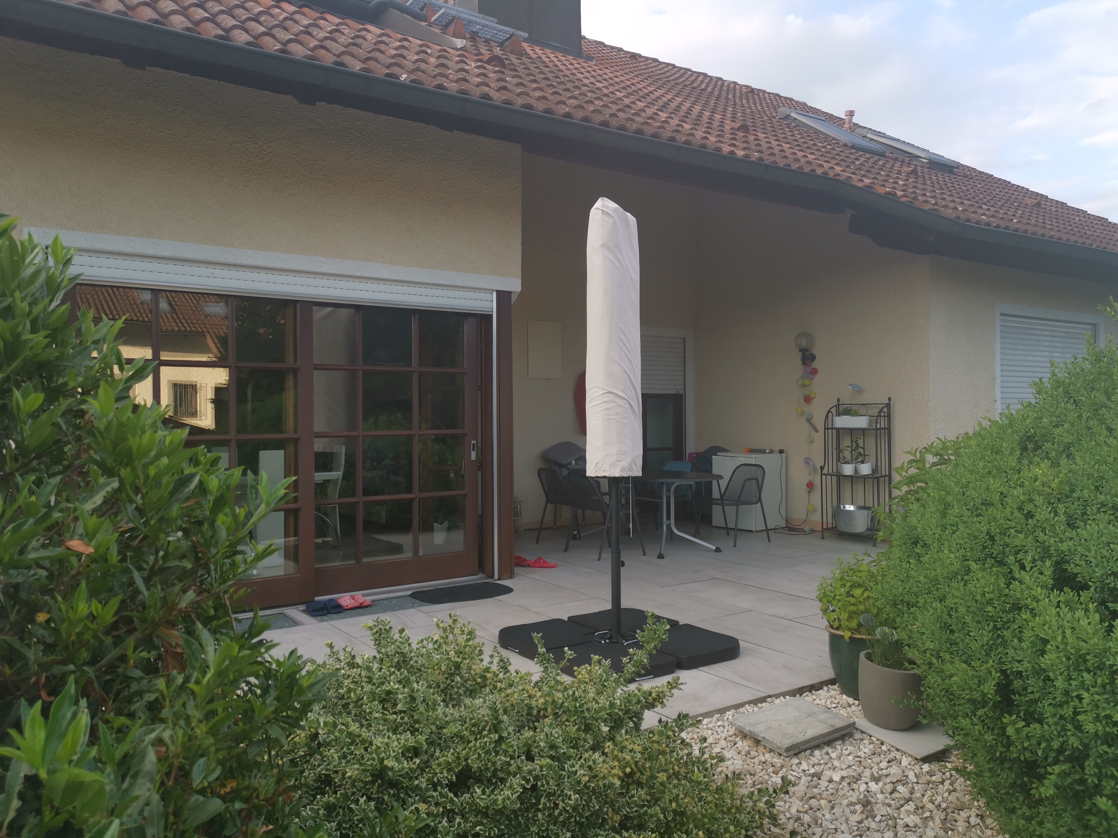

23.06.19 19:48
Hm, wie sieht denn das ganze Haus aus? Magst Du mal die Ansicht vom Garten aus einstellen als Foto?
bruzzler
23.06.19 20:33
Klar bitte schön
