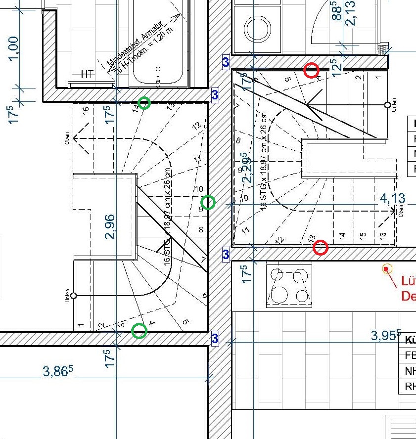

Nee, durch meine Anfrage ob ich bitte das Schallschutzgutachten wegen der einschaligen Haustrennwand bekommen könnte. Das hat dazu geführt, dass der Bauträger und/oder der GU festgestellt haben, dass das mit dem Schallschutz doch ne knappe Kiste wird und dann haben sie festgelegt, dass die Treppen neu ohne eine Lagerung in der Wand neu aufgebaut werden müssen. Ich hatte da weder Entscheidungsgewalt noch wurde ich gefragt.
Zuvor war die Treppe an den roten Punkten in der Wand gelagert, die von meinem Nachbarn an den grünen Punkten. Das war den beiden (Bauträger und GU) dann doch zu heikel und vor der Schallmessung wurde die Treppe so aufgebaut, dass sie nur auf dem Boden und in der Decke gelagert ist, aber nicht mehr an den Wänden.
Architektenplan Grundriss eines Gebäudeteils mit Treppenhaus, Bad, Küche, Türen, Wänden und Maßen.

Seltsam... Statik ist nicht so wichtig Hauptsache der Schallschutz passt... Scherz... die last muss bei so einer Treppe definiert abgetragen werden. Einfach mal so die Konstruktion Maße und Befestigungspunkte ändern halte ich aus der Ferne für keine gute Idee.
Ich erinnere Deinen Hauptthread https://www.hausbau-forum.de/threads/grundriss-optimierung-reihenhaus-160qm-ca-145-nwf.42863/ nur noch dunkel, aber nicht mehr speziell das Unikum einer "echten" (= einschaligen) Kommunwand, die heutzutage eigentlich ins Technikmuseum gehört (falls sie überhaupt noch zulässig ist) ...
Also, wenn Du an dem Schildbürgerstreich schuldlos bist, sehe ich hier auch einen eindeutig vom Bauträger zu heilenden Mangel. Und ich bin ehrlich gesagt unsicher, ob nun nicht eventuell der Schallmesser zufrieden ist, aber dafür der Statiker nicht mehr ;-)

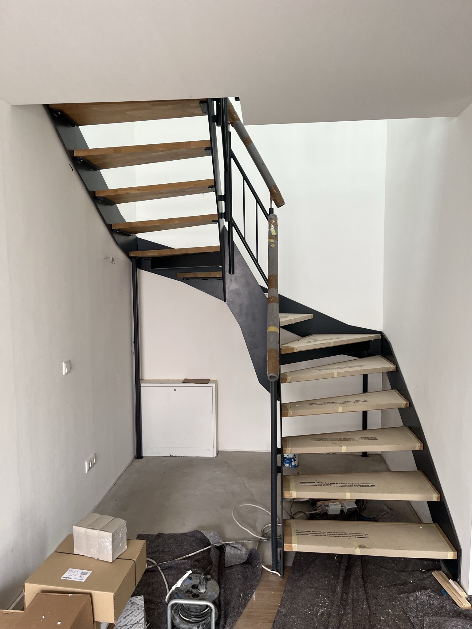

Das Thema Treppe ist nicht ganz so gravierend und in der Vergangenheit hat der GU Mängel immer recht zügig bearbeitet. Hier ist die Treppe ja auch noch nicht durch ihn von dem Treppenbauer abgenommen, ich wollte mich nur vorab schonmal erkundigen. Im angehängten Bild ist auch zu sehen wie Ständer gesetzt sind, die gefühlte Statik ist schon in Ordnung und da wir da eine kleine Kammer unter die Treppe bauen sind die Stützen optisch nicht störend.
Danke für die Einschätzung.
Moderne Metalltreppe mit Holzstufen in Bauzustand; Kartons und Werkzeuge im Raum.
