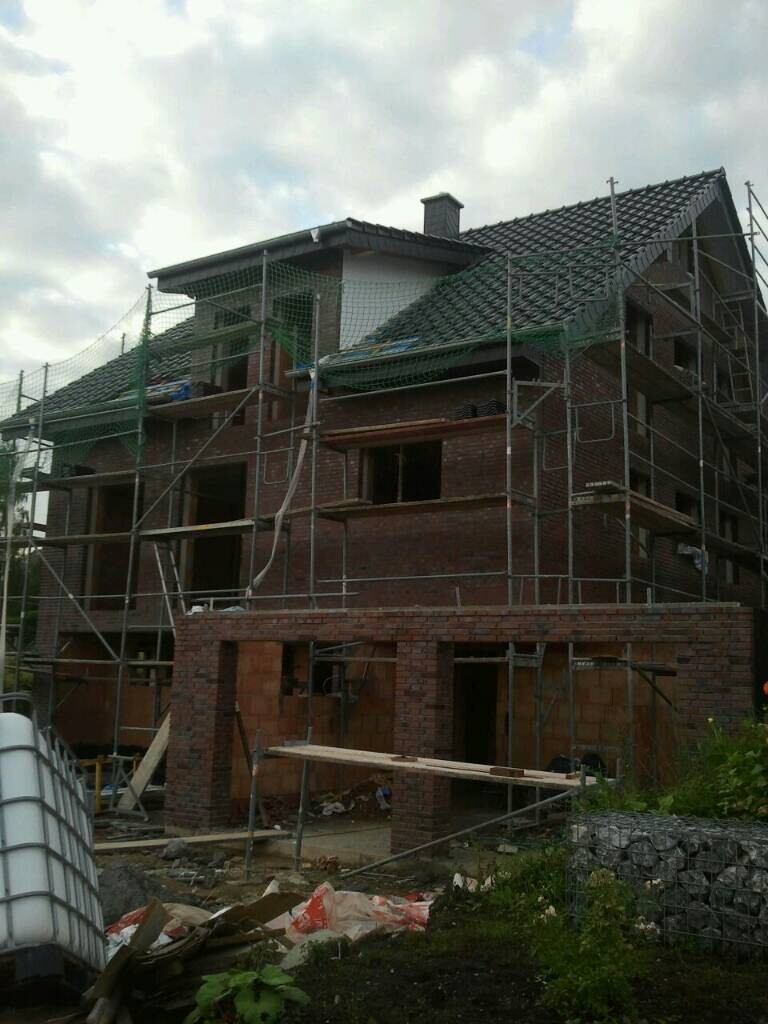

Also unser Haus würde da super rein passen. Es ist ähnlich verkleinert nur in modern und mit weißem Putz wird es stellenweise aufgewertet... Schau mal.
Mehrstöckiges Haus im Bau mit Metallgerüst, rote Ziegelwände und Bauutensilien.
Kisska86
Kisska86
Bisher alles super. Die Fenster sind drin. Der Putz wird Montag schon angefangen. *freu*
Aber rein vom Stil her, würde es bei euch ja auch super passen. Ich würde dann einen "1,5" Geschoss bauen mit 1,8m Kniestock oder so und einem nicht all zu steilen Dach. Stelle ich mir zu dem Haus auch gut vor. Und du hast eine Mischung aus Satteltaschen und kaum Schrägen.
