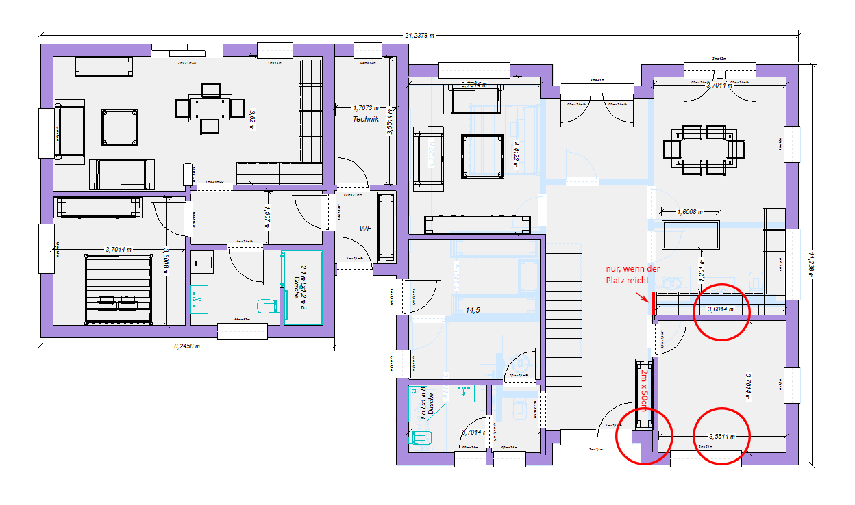

kaho674 schrieb:
Ich nehm mal an, die Außenmaße lassen sich schwer verändern, weil die irgendwelche Rastermaße beim Fertigbauhaus haben? Oder bist Du da völlig frei?
Ne da sind wir leider nicht frei. Denke das müsste schon so bleiben

haydee schrieb:
Zum Anbau
Mutter benötigt ab und an Rollator. Einschränkungen werden ehr größer.
Steckdosen hoch
Türen 100 cm breit
Abstellkammer weg
Bad und Schlafzimmer fehlt Platz
Das Bad in Kahos Vorschlag funktioniert halbwegs im Gegensatz zur Nasszelle
70 cm Platz zwischen Bett und Wand
sind ausreichend ohne Hilfsmittel.
Rollator ist nicht, Helfer auch nicht
Nur wo den Platz her nehmen?
So knapp find ich das Schlafzimmer gar nicht. Raumbreite 3,70m. Nehmen wir mal ein Bett von 1,90m Breite - in kleinen Häusern das gängige Maß, dann hast Du links und rechts 90cm zum laufen. Wäre Oma jetzt auf Rollstuhl angewiesen, könnt man das Bett immer noch bis zu 20cm zu Opa schieben.
Ich würde wirklich versuchen, die Technik in den Zwischenbau zu bekommen. Dann wär das mein letzter Stand mit 1m Türen für die Senioren:
Grundriss eines Hauses mit mehreren Räumen, Treppen und Türen sowie Abmessungen; rote Markierungen
Grundriss eines Wohnhauses mit mehreren Zimmern, Türen, Möbeln und Maßen.
Garderobe würde ich wenigstens die 50cm erzwingen. Unter der Treppe - da stehst Du doch schon mit den Klamotten und Schuhen im Wohnzimmer. Der 15cm Wandversatz für's Gästezimmer merkt Ihr gar nicht. Wand wird dann eben vor den Erker gesetzt, anstatt dran. Du verlierst 0,09m² Wohnfläche aber gewinnst eine ordentliche Garderobe!
Für die Küche würd ich darauf achten, dass die 3,60m erhalten bleiben. Die schmale Schmuckwand, um den Küchenschrank einzuhausen, würde ich nur setzen, wenn es dafür reicht. Sähe aber besser aus, da sonst die Tür ins Gästezimmer so an den Rand gequetscht aussieht. Reicht ja aber, wenn die 5cm Trockenbau ist.

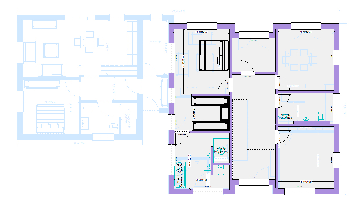

15.10.19 12:07
Wie wichtig ist euch das Kinderbad?
Budget begrenzt
Außenmaße nicht änderbar
Keine Abstellfläche
Bungalow benötigt Haustechnik unten
Zwischenbau dient nicht als gemeinsamer Eingang
Tragende Wände nicht änderbar
Treppe nicht änderbar
Neuer Vorschlag
- Bungalow wie gestern geschrieben
- Zwischenbau wird Technik/Abstellraum Bungalow
Haupthaus
- Gästezimmer wird zur Haustechnik und anständige Garderobe
- Arbeitszimmer, WC wird entschachtelt
OG
- Galerie weg
- Elternbad wird 3. Kinderzimmer
- Ankleide wird Elternbad
Nur mal zum Nachdenken
