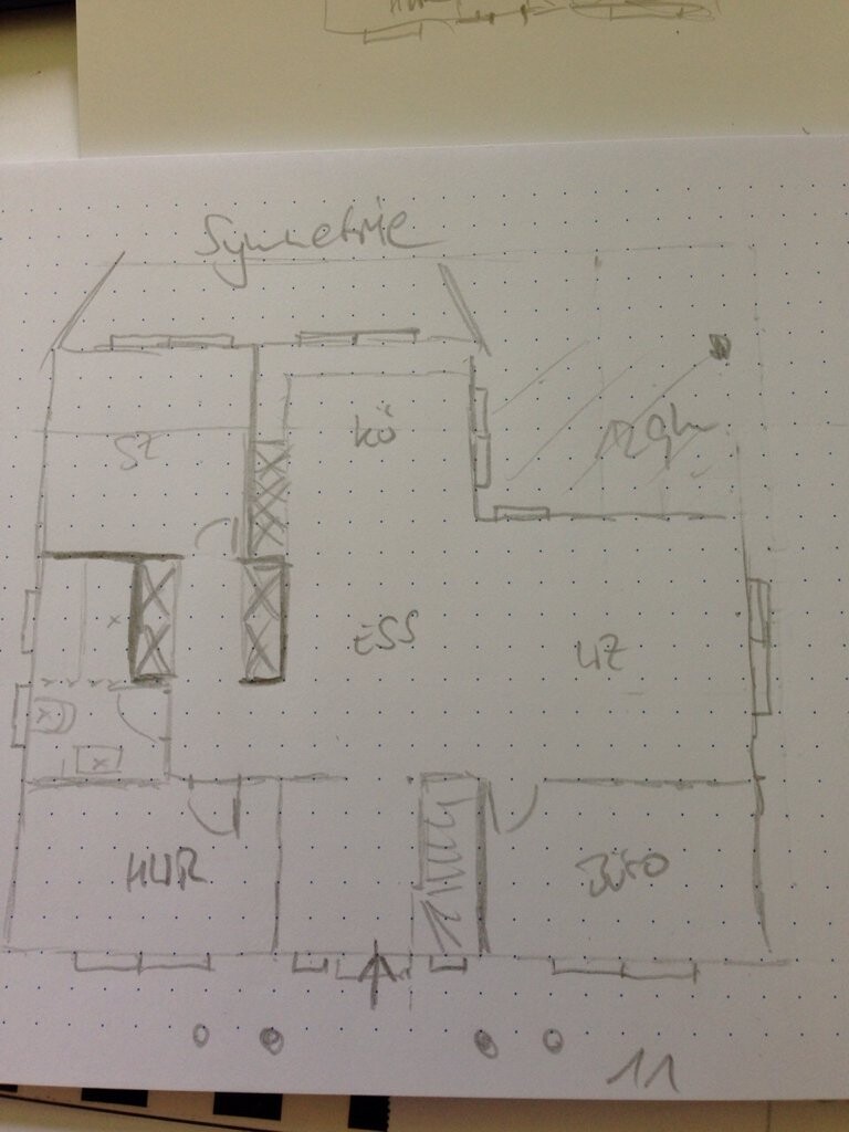

ypg31.07.17 15:57
Nur mal so eine schnelle Skizze... ohne Wände [emoji41]
Handgezeichnete Grundriss-Skizze eines Hauses mit Flur, Esszimmer, Küche und Schlafzimmer.
11ant31.07.17 16:15
Versteh ich nicht: ich will ein Haus mit 115qm und integrierter Überdachung auf der 8qm Terrese - dann bekomme ich ein Haus mit ca. 115 plus einer Überdachung für 8qm. Dann müssten die Schenkel des Hauses allerdings anders gelegt werden. -> Man nimmt kein 120qm-Haus und schneidet mal 4 Qm raus...
Schenkel ? - ich sehe hier keinen L-Bungalow, sondern eher einen Rechteckbungalow mit einer kleinen Ausklinkung unter einer Ecke. Dass deren Diagonale deckungsgleich unter dem Dachknick liegt, ist sauber gelöst.
Ein Satteldach erscheint mir bei einem Bungalow wie ein Karohemd zum Smoking. Nee, da muß Walm darauf. Allerdings das Portal würde ich eher eine Abschleppung wählen, als mit einer Walm-Wiederkehr anzustoßen.
ypg31.07.17 16:58
Eben, bei TEs Entwurf gibt es keine Schenkel, da ist eine Portion aus nem Brownie rausgeschnitten.
Ich würde persönlich immer die Satteldachvariante bevorzugen: nicht nur hier wegen der schon genannten Argumente, auch zB wegen der Möglichkeit eines offenen Giebels. Zudem wäre Sattel immer moderner - nun gut, wenn man Landhausstil mag, ist Walm zu bevorzugen.
Allerdings muss man abwägen, wie man später einen eventuellen Ausbau für ein Kinderzimmer entgegenkommt.

Michaela198631.07.17 17:04
Was ist eine Abschleppung?
Wir waren gestern noch einmal bei dem BU und haben das besprochen.
Wir werden den Dachboden soweit vorbereiten, großes Dachflächenfenster, Verstärkung des Bodens, die Einschubtreppe kommt in den Flur.
Die Küche bekommt ein größeres Fenster, im Schlafzimmer ein weiteres Fenster, zur Ostseite, ein größeres Fenster im Bad, sowie Gästebad und Hauswirtschaftsraum.
Auf einen externen Bereich für die Sachen möchten wir nicht wirklich verzichten, wegen der Schichten. Die Wand zwischen Schlafzimmer und Wohnzimmer wird eine tragende werden, somit müsste auch die Geräuschkulisse etwas unterdrückt sein. Das Gästezimmer wird vom Flur aus bertrebar sein, somit kommt die Ecke weg. Dahingehend gewinnen wir an mehr qm im Gästezimmer, wenn auch nicht viel und wir können später noch die Küchenzeile erweitern. Den Grundriss, der von jemanden eingestellt wurde (es tut mir leid, aber mir fällt gerade der Name nicht ein und bitte um Verzeihung ) werde ich mir nachher noch mal anschauen.
Theoretisch hat die Terrasse eine Länge von ca. 270 cm.
Das war es erst einmal für den Anfang
Michaela198631.07.17 17:12
Wenn wir den Dachboden ausbauen, erzielen wir eine Fläche von 20 m2, wenn sogar mehr.
Den Gedanken mit dem einem Meter in die Tiefe zu gehen würde uns über 13.300 Euro kosten, da ja auch die Breite dazuzählt und dass ist jetzt einfach zu teuer. Sicherlich, ist ein späterer Ausbau des Bodens nicht günstig, den können wir jedoch selbst vornehmen.
