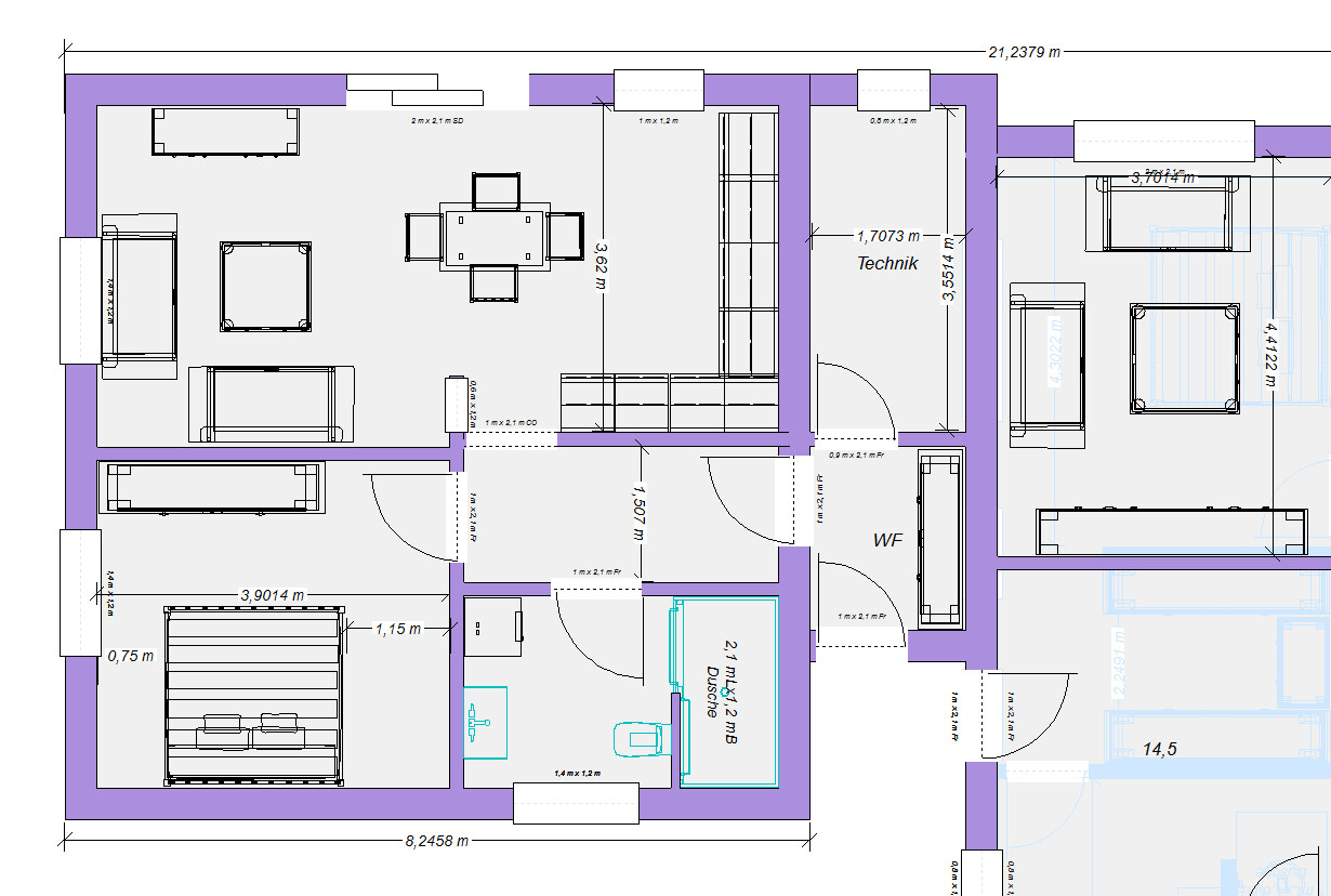

@kaho674
90 cm reichen nicht, wenn du auf Hilfsmittel bzw Hilfe angewiesen bist. 120 ist schon knapp.
Bei einem Bett mit 100 cm breite bzw. 200 cm Doppelbett kann der normale Lattenrost raus und das Innenleben eines Krankenbettes eingebaut werden. Nebeneffekt es sieht immer noch nach Schlafzimmer und nicht nach Krankenzimmer aus.
Nachdem die Oma schon angeschlagen ist, würde ich nicht mit geht jetzt schon irgendwie planen.

Wenn Du den Bungalow drehst, wo ist dann Deine Terrasse für die Eltis?
Wow, das wusste ich nicht. Unsere Häuser mit Behinderten sind alle größer, da mussten wir noch nie nachmessen.
Man könnte noch ein wenig das Bad verschieben und etwas Breite gewinnen. Bett jetzt wieder 2m breit:
Grundriss eines Wohn- und Schlafbereichs mit Wohnzimmer, Essplatz, Küche, Bad und Technikraum.
Viel mehr schieben wird dann wieder bei Küche und Bad.
Mit Rollator geht der Bungalow so und Hilfestellungen sind möglich.
Rollstuhl geht nicht und muss nicht.
Ich war vor 6 Jahren entsetzt wie schnell große Räume knapp werden. Zwischen gesund und Rollstuhl gibt es viele Abstufungen.
