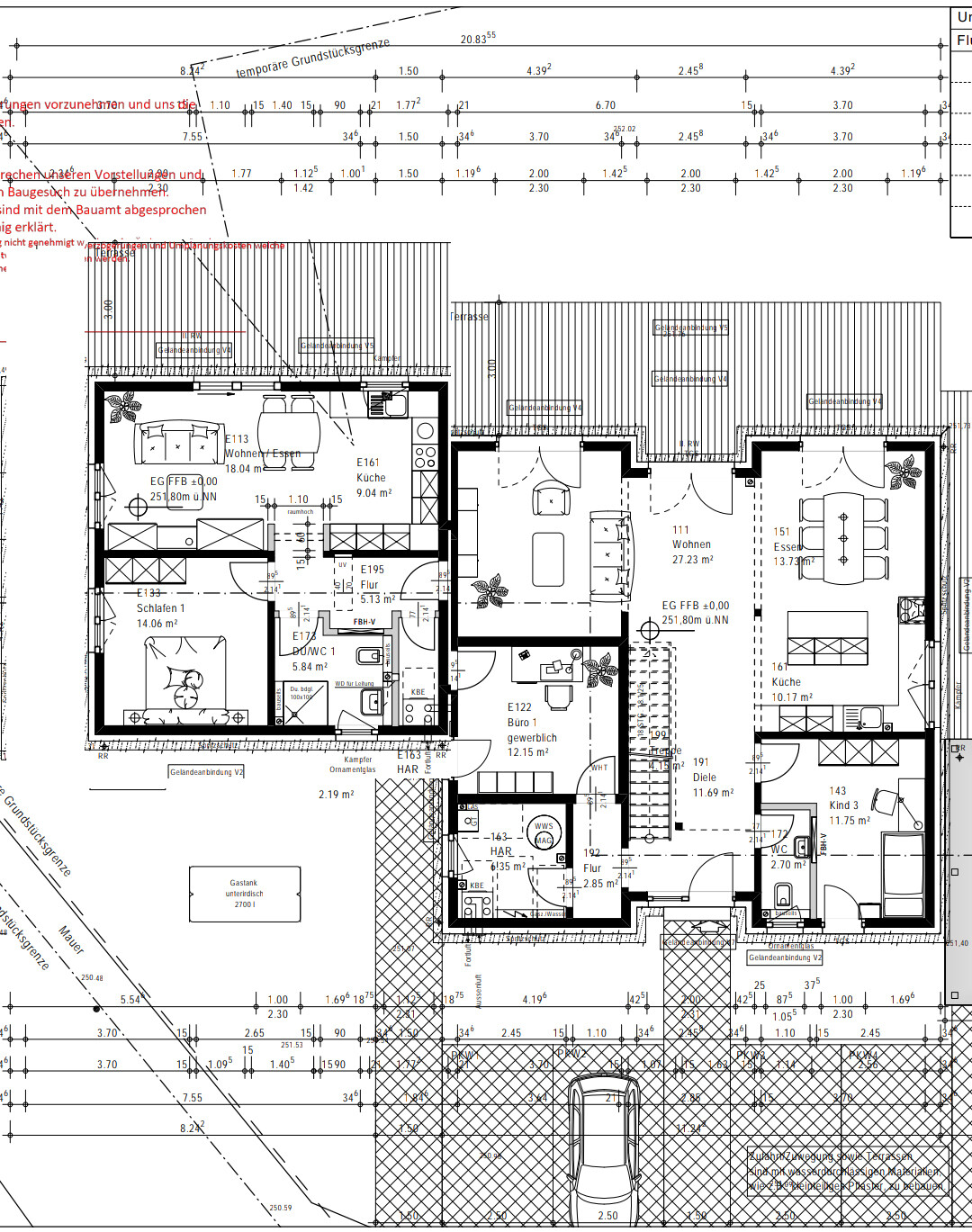

Laufi92 schrieb:
Wir kaufen die Türen und Zargen auch selbst. Haben dieses Ausbaupaket komplett rausgenommen von daher haben wir bei den Plänen gar nicht so sehr auf die Anschläge geachtet. Gehen das eh alles noch mal in Ruhe durch wenn wir die Türen bestellen
der Estrich ist davon abhängig, die Bodenbeläge auch. So schnell könnt Ihr als Laie gar nicht schauen, wie es umgesetzt wird.
Ich finde den Weg zu Eurem Klo da oben etwas weit
kaho674
01.11.19 10:25
Seh ich auch so. Alle orientieren sich an den Plänen. Zum Beispiel auch die Handwerker, die irgendwelche Installationen im Hauswirtschaftsraum oder bei der Elektrik machen. Wenn die sehen, dass irgendwo die Tür dagegen schlägt oder vor dem Schalter wäre, fragen sie (hoffentlich) erst mal nach. Wenn nicht weil Plan falsch, dann nicht...
I
Ibdk14
01.11.19 10:30
Genau. Gaanz wichtig: Auf jeden Fall für die Elektrik die Pläne gleich richtig machen. Wir hatten bei zwei Türen den Lichtschalter auf der falschen Seite. Das Kabel wurde dann über die Zarge zur anderen Seite geführt und noch mal Löcher gebohrt. Muss ja nicht sein, wenn es sich vermeiden lässt.
01.11.19 10:58
warum sollten sie nachfragen? Ausführungspläne ist deren Bibel. Heutzutage wollen Bauherren sogar Steckdosen in Fensterlaibungen, da wird nichts mehr nachgefragt, da wird gearbeitet, weil erst mal das Telefon in die Hand und über drei Ecken nachfragen, kostet immens Zeit. Also bei Subs ist das so. Bei anderen kostet es aber auch Arbeitszeit.
Wenn die Türen nicht sofort bzw in der Ausführungsplanung richtig sind, gibt es richtig Ärger für die Bauherren. Da die Türen auch noch bauseits gemacht werden, fragt schon gar keiner mehr nach.
kaho674
01.11.19 11:36
Ja, bei den Türen fragt vermutlich niemand, das stimmt.

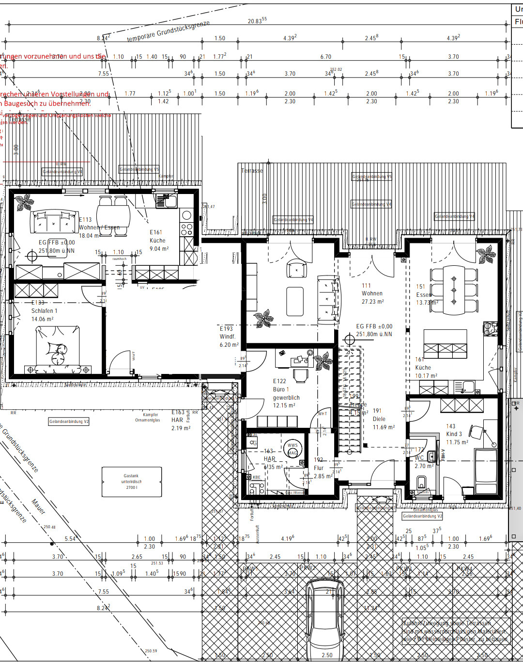

kaho674
02.11.19 05:54
Also ich muss da jetzt noch mal nachhaken und entschuldige mich, wenn ich da in einer Wunde bohre, aber wozu braucht es dann überhaupt diesen Zwischenbau? Der hat m.E. überhaupt gar keinen Sinn und kostet nur Geld. Kann jetzt auch keinen Schönheitseffekt erkennen oder sonst irgend einen famosen Nutzen. Ist das jetzt echt nur, weil "A" so unflexibel beim Grundriss des Anbaus ist, dass die den Eingang nicht nach vorn legen können?
Aus meiner Sicht könnte der komplett wegfallen oder komplett dem Anbau zugeschlagen werden, wobei letzteres natürlich am besten wäre.
