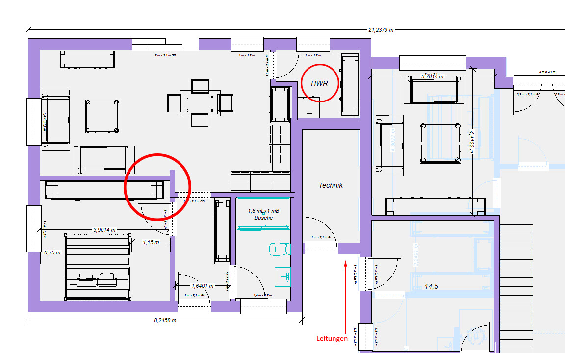

Noch was Technisches: Ich finde es am elegantesten, die Technik in den Zwischenbau zu nehmen. ABER: So wie im letzten Entwurf würden die Leitungen überbaut. Ich bin da unsicher, ob das so darf oder sollte. Deswegen hier die Überlegung, den Eingang des Anbaus nach vor zu nehmen:
2D-Grundriss eines Hauses mit Wohnbereich, Schlafzimmer, Küche, Bad, Technik und HWR
Das eröffnet die Chance für einen kleinen Hauswirtschaftsraum. Außerdem kann die Schlafzimmer-Tür versetzt werden und die Stellfläche für den schrank(*) größer werden.
Nachsehen hat das Bad. Das ist zwar ausreichend groß für so ein kleines Apartment, aber ist es das auch für die Senioren? Man könnte jetzt noch am Schlafzimmer und Flur hin und her schieben, bis überall das vermeintliche Optimum erreicht wird. Aber wenn ich den Vergleich zum Paradies der Eltern nebenan ziehe, ist es geradezu eine Hütte.
Die Frage ist natürlich auch wieder, wie flexibel sind die Fertighausanbieter? (Wer ist das überhaupt, kann mal jemand nen Namen andeuten?) Außerdem müsstet Ihr m.E. dringend mit einem Fachmann (z.B. Bauleiter o.ä.) über die Technik sprechen, bevor man sich in irgendwelche Eventualitäten verliebt.

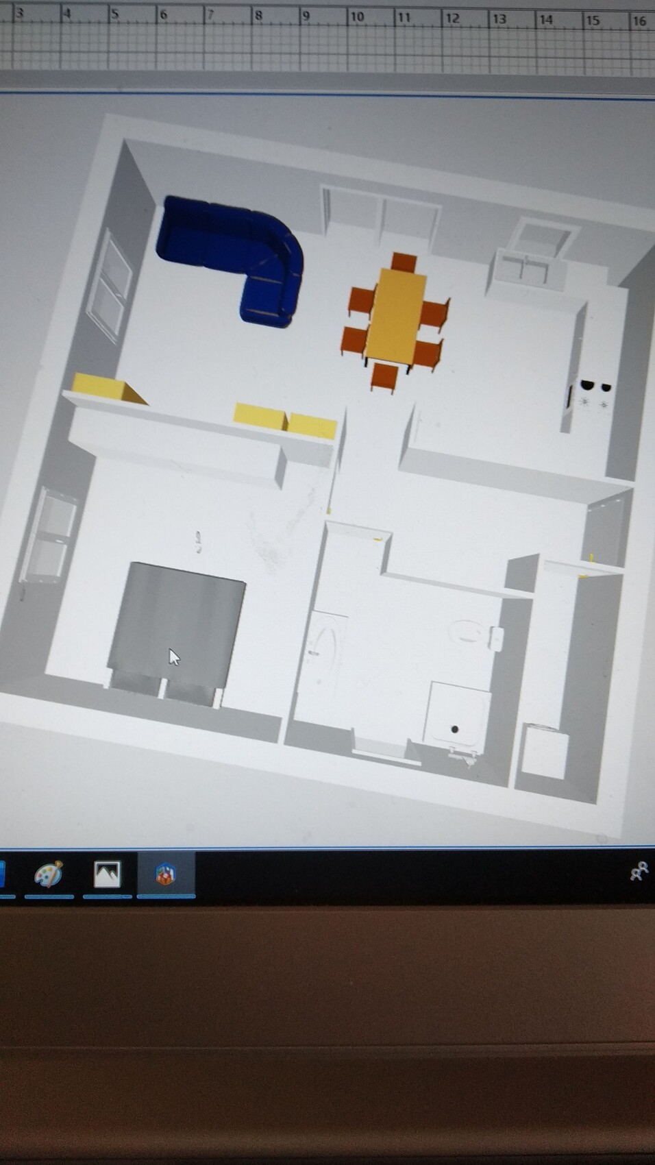

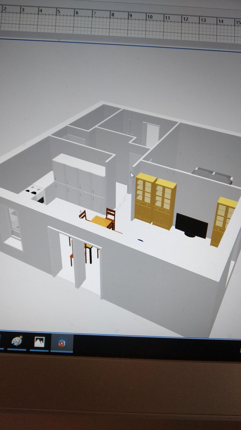

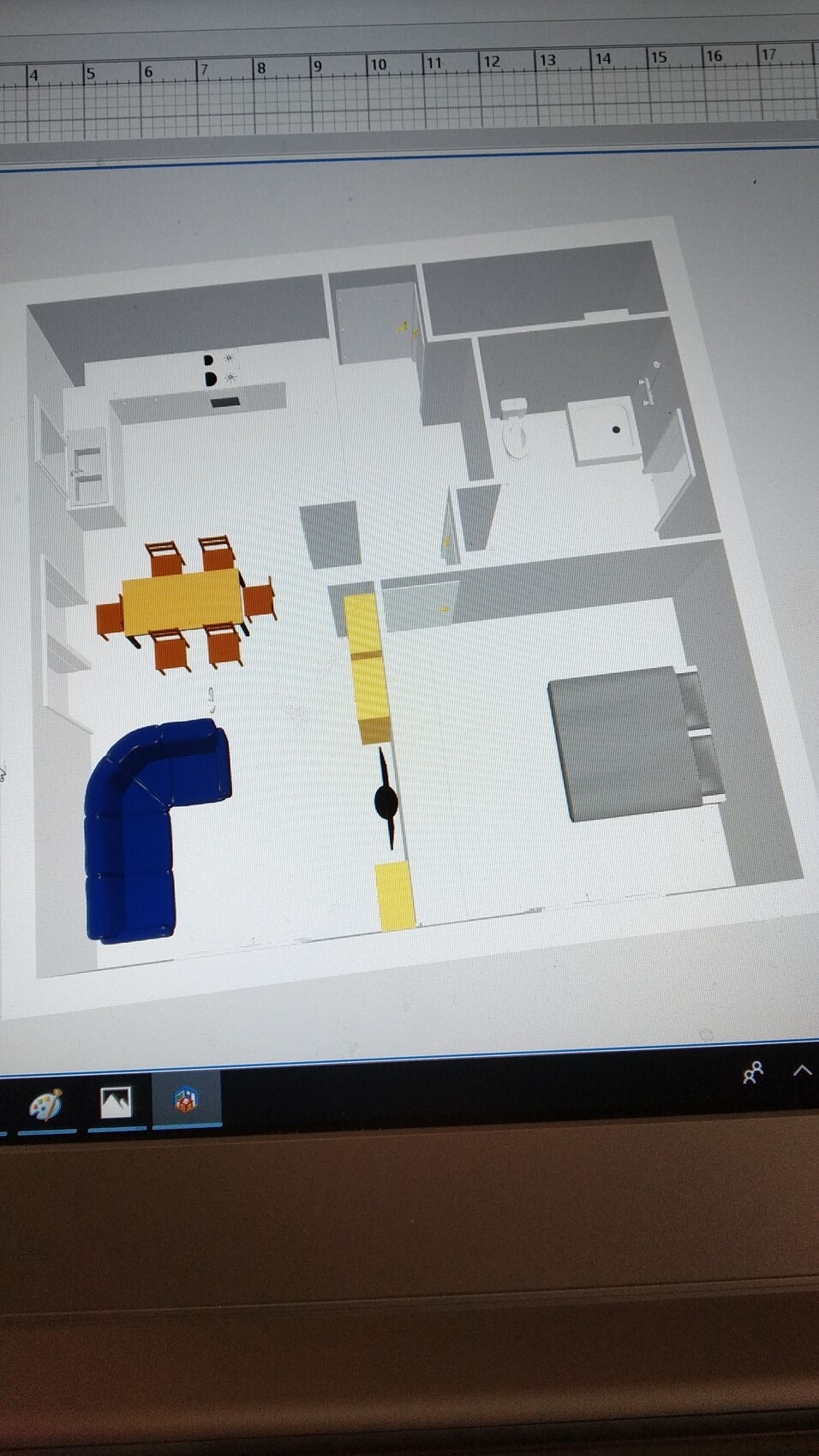

so ich habe nun Mal die Maße der (abgeänderten) Einliegerwohnung in einen 3D Planer eingegeben und die Möbel meiner Eltern maßstabsgetreu hineingestellt. Also ich sehe ehrlich gesagt einzig im Essbereich eine kleine Engstelle. Ansonsten finde ich es super. Meine Eltern im Übrigen auch
3D-Ansicht eines offenen Küchen- und Essbereichs mit gelben Schränken
Grundriss eines Apartments: Offenes Wohnzimmer mit blauer Eckcouch, Esstisch, Kücheninsel.
Isometrischer Grundriss einer Wohnung: Wohnzimmer mit blauer Eckcouch, Esstisch und Küche.

Die Laufwege scheinen mir öfters mal gegen Schrankwände oder Waschbecken zu führen. Also zu nah dran. Und der Flur ist extrem schmal oder?
