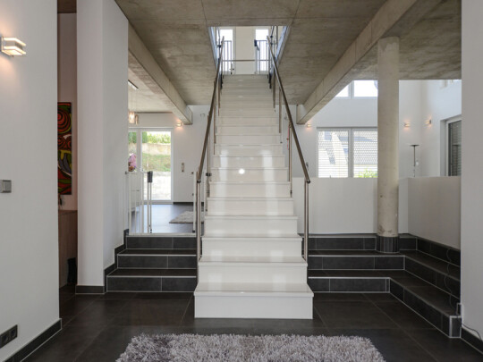

Grundsätzliches Problem ist vor allem die Treppe, aber auch Helligkeit und Funktionalität aller Zugänge.
Der Planer hat es leider nicht geschafft, eine gerade Treppe mit einer funktionalen Nutzbarkeit des Elternbereiches zu kombinieren (Stichwort Raumfolge). Ich glaube nicht, daß in euren Anforderungen gestanden hat, daß der Schlafende bei jeder Benutzung von Ankleide oder Bad durch den Anderen gestört werden soll. Da nützt auch kein Schönreden.

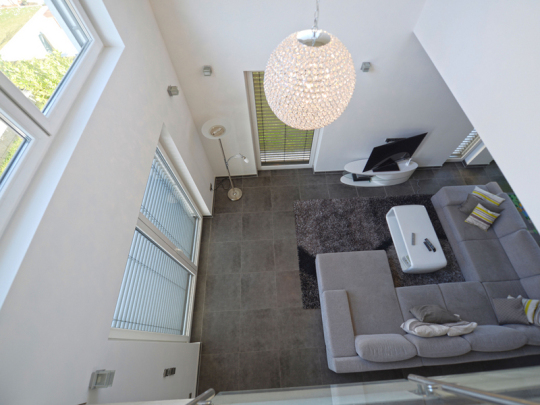

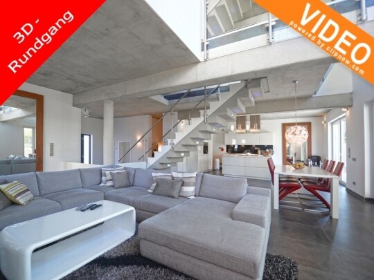

Die Treppe ist super, und unser absoluter Wunsch. Anbei mal Bilder wie es ähnlich aussehen wird.

Mit Helligkeit werden wir sicherlich kein Problem in den Aufenthaltsräumen haben. Das Wohnzimmer besteht fast nur aus Fenstern. Wenn man im flur EG steht guckt man rechts und links an der Treppe vorbei durch Fenster ins Grüne, wald und wiese. Büro im EG ist etwas schwierig, soll aber auch nur für kurze Aufenthalte dienen. Gehaltsabrechnung abheften und wieder raus.. ;-)
