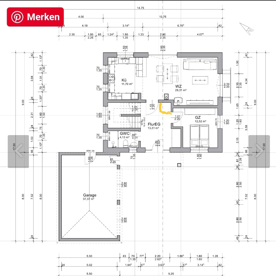

Sandstapler18.05.25 07:38Im Folgenden habe ich Beiträge von @ypg und einigen aufgegriffen, aber zur besseren Übersicht raumweise geordnet.
Ich hoffe, das geht in Ordnung.
Keller
Zu teuer, unnötig, für Hobbys und
Für keines eines meiner Hobbys ist „Platz im Garten“ auch nur annähernd eine Option. Wir reden hier nicht von zwei Schraubenziehern und einem Hammer. Und ich möchte meine Hobbyausübung auch ganz sicher nicht von schönem Wetter abhängig machen.
Küche
Die Küche ist ausreichend groß für unsere Bedürftnisse (Arbeiten zu zweit oder dritt gut möglich). Raumtiefe kann sicher um 30cm verringert werden, ohne daß es zu beengt wird. Macht 1,5m² Unterschied. Aber da der Essbereich etwas größer wird, ist das für die Küchen-Detailplanung eine wichtige Notiz.
Herd in der Mitte, rechts und links davon Abstellfläche, Kühlschrank links und Spüle rechts zwei Schritte entfernt, Spülmaschine neben Spüle, Stellflächen für Kleingeräte vorhanden, zusätzlich große Vorbereitungsfläche, Stauraum wo man hingreift, was ist da unergonomisch?
Allraum
Im Grundriss ist der WZ-Bereich 4,30m tief und das 2er Sofa fehlt. Was soll da zu eng sein?
Leider haben wir diese zeitliche Freiheit beim Schornstein nicht.
Essbereich
Der ist eng.
Daran ändert auch die Tatsache nichts, daß wir regelmäßig nur zu dritt sind und der Tisch im Besuchsfall auch quer gestellt werden kann.
Als Tür nach draußen ist eine Schiebetür vorgesehen (falsch dargestellt).
Der Schornstein ist im Weg, eine befriedigende Lösung noch nicht gefunden.
Gästezimmer
Alle Hinweise korrekt. Danke an alle. Dieses Zimmer benötigt Überarbeitung.
Gäste-WC
Dusche hat 153x95cm Rohbaumaß, also vermutlich145x90cm mit Fliesen. Nicht toll, aber es ist keine Wellness-Oase sondern ein Gäste-WC mit Dusche.
Das Waschbecken geht nicht wie eingezeichnet, das stimmt. Spiegel auch nicht. Wieso man sich an einem Handwaschbecken nicht die Zähne putzen kann, weiß ich aber nicht.
Ich werde probieren, ob nicht ein einfaches Spiegeln des Raumes das Waschbeckenproblem löst.
Flur
Ich hasse es, wenn sich Besuch beim Kommen an mir vorbeidrängeln muß, damit ich die Tür schließen kann.
Wir haben im Moment 152cm Breite. Das geht vielleicht als nackter Gang, aber mit Minimalmöblierung (schmale Sitzbank auf einer, 29cm tiefe Schuhschränke auf der anderen Seite) ist das ein „auf keinen Fall noch einmal“.
Aber wenn die kollektive Meinung 2m Breite als ausreichen sieht, ist das guter Input. Danke.
Ein schmalerer Flur führt zu mehr Platz in Gäste-WZ und/oder Gästezimmer.
Treppe
Ein Verzicht auf das Podest führt entweder zu einem größeren und/oder „schiefen“ Flur oder zwingt zum Verzicht der Gäste-Dusche.
Fortsetzung folgt.

Obergeschoss
Leider habe ich vergessen zu erwähnen, daß das Programm aus mir unbekannten Gründen die Schnittkante der grauen Dachflächen stur bei ca. 170cm Höhe ab Fertigfußboden zeichnet. Ich bitte um Entschuldigung.
Die erzeugten Schnitte sind als Ganzes unbrauchbar, sonst hätte ich einen hochgeladen. Ich muß mich an interessierende Werte einzeln heran itterieren.
Bad
Das Saunafenster ist gestrichen (Danke @Costruttrice).
Balkon
Ich gebe aber offen zu, daß wir keine Ahnung haben, wie teuer der Balkon wäre.
Kinderzimmer
An der planoberen Wand sind ~2m Schrankbreite mit 2m Höhe möglich, plus Platz unter der Dachschräge. Zu wenig?
Wohnkomfort
Wo sonst käme man nicht aneinander vorbei?
Möbel
Daß die für uns finanziell klar bessere Lösung, nur wenig Möbel weiter zu nutzen, für den Grundriss relevant sein soll, hatte ich nicht erwartet. Der Eingangsbeitrag ist so schon so lang, daß ihn nicht jeder komplett lesen mochte. Also als Ergänzung: Wenn die Transport- und Lagerkosten eines zehn Jahre alten Sofas oder Schranks den Entsorgung+Neupreis deutlich übersteigen, kaufe ich neu.
Aber ja, „kaum Möbel weiternutzen“ ist etwas übertrieben. Ungefähr ein Drittel wird mit umziehen.
Entwurf
Ich: "Und ich hätte vermutet, ein guter Vorentwurf überzeugt durch gute Raumaufteilung."
Im Ausgangsbeitrag steht, daß ich einen Architekten noch suche. Wieso unterstellt man mir jetzt schon zum zweiten mal, daß das ein Billig-Planer sein wird?
Und selbst wenn, ich habe jede Menge netter und weniger netter Erfahrungen zum Thema Servicepreis vs. Servicequalität.
