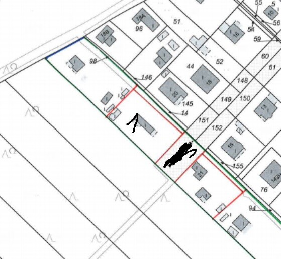

Größe des Grundstücks 819 qm, Grundstück liegt im Südosten direkte an der Waldgrenze,
vor dem Grundstück ist eine kleine Privatstraße und im Osten dann eine öffentliche Straße, die direkt vor dem Grundstück zur Sackgasse wird.
Hang nein
Grundflächenzahl 0,2
Baufenster, Baulinie und -grenze: 5 Meter zur Straße, 3 Meter zu den Nachbarn
Randbebauung, Carport separat vom Haus

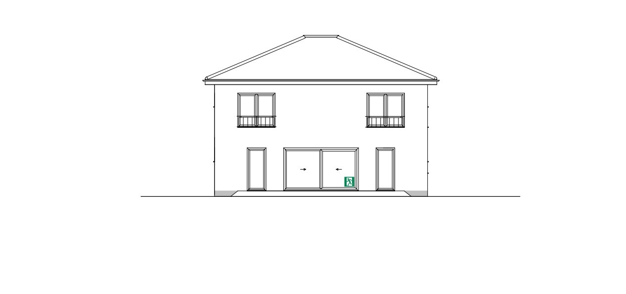

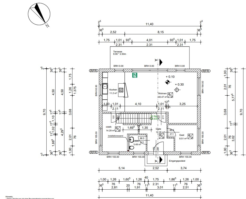

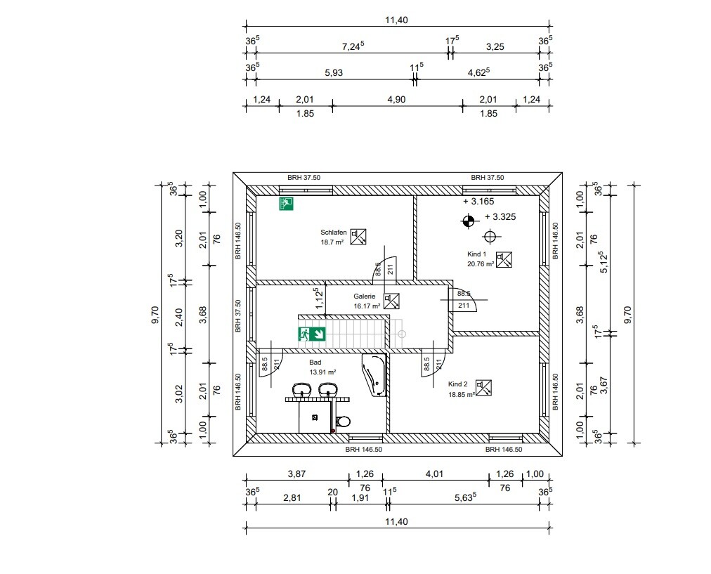

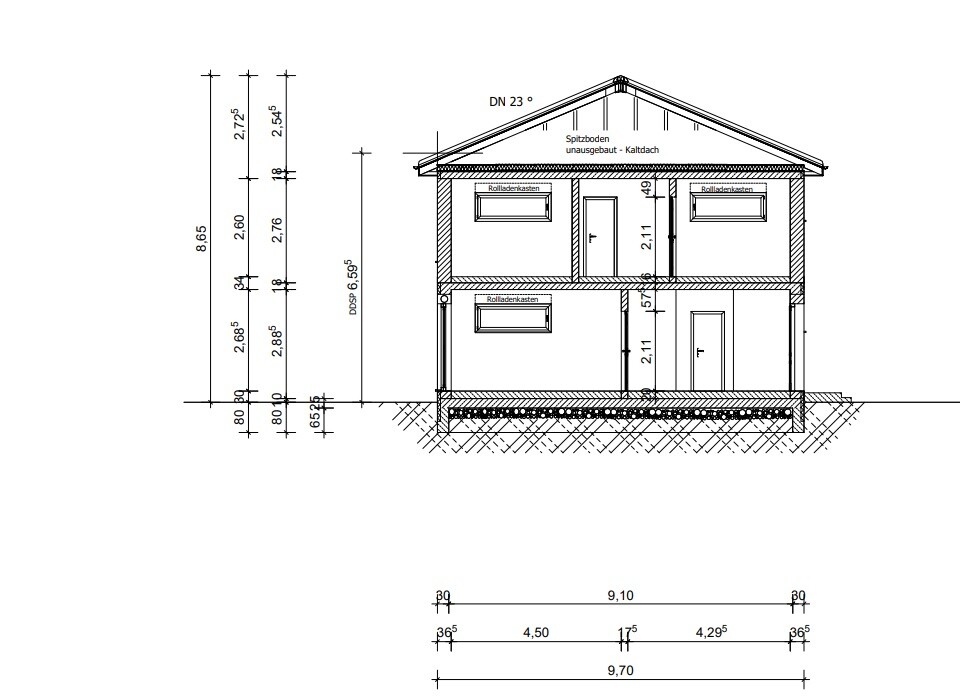

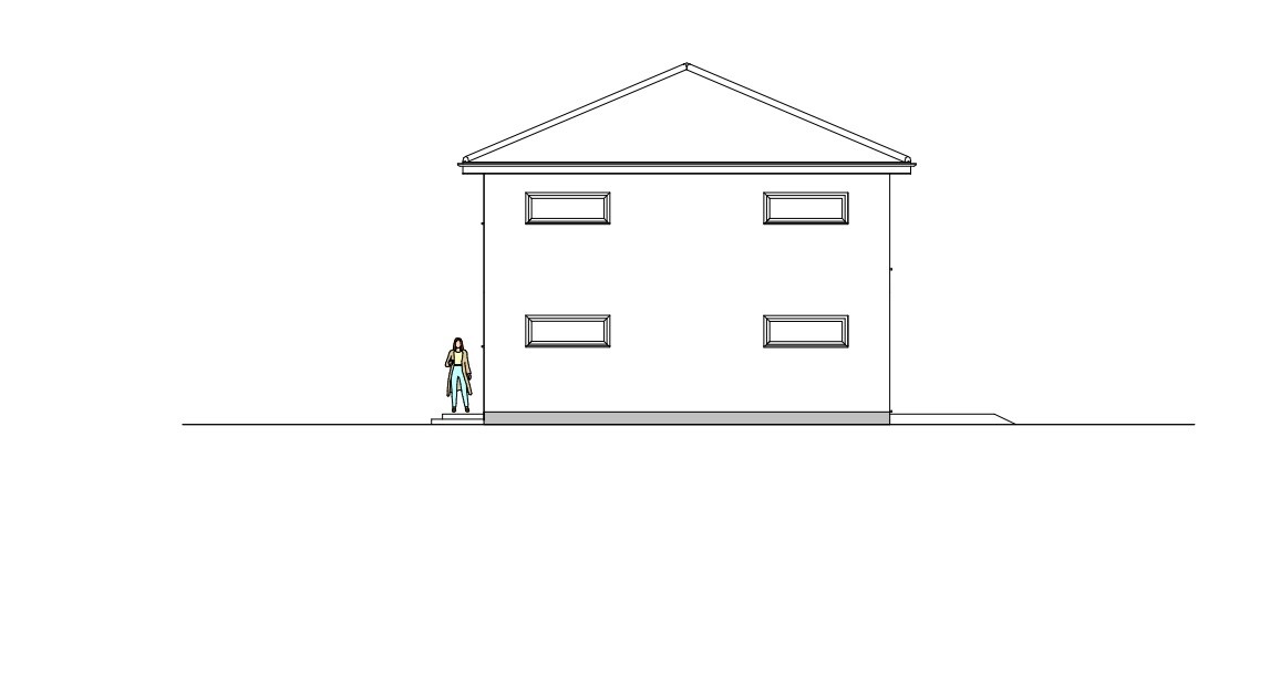

Wichtig war uns ein möglichst großes Wohnzimmer mit Ausrichtung zum Wald mit großen Fenstern sowie eine offene Küche. Der Rest wurde ringsherum geplant.
Funktioniert der Grundriss so oder haben wir an entscheidene Dinge nicht gedacht ?
2D-Grundriss eines Hauses mit Küche, Bad, Wohnzimmer und Terrasse
Grundriss einer Wohnung mit Schlafzimmer, zwei Kinderzimmern, Bad und Galerie.
Schnitt durch ein zweigeschossiges Haus mit Satteldach, Fenstern, Türen und Maßangaben.
Frontansicht eines zweistöckigen Hauses mit Eingangstür und Fenstern; eine Person steht vor der Tür.
Zweistöckiges Haus mit Satteldach, zentrale Glastür und seitliche Türen; obere Fenster mit Balkonen.
Linienzeichnung eines zweistöckigen Hauses mit Satteldach und vier Fenstern; Person auf Treppe links.
Zweistöckiges Haus mit Satteldach, zentrales Balkonfenster, rechte Eingangstreppe, Baum und Person.

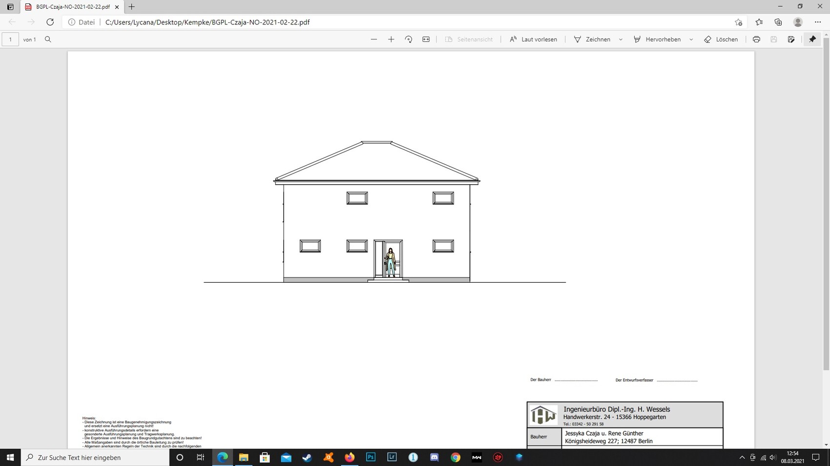

08.03.21 13:44
Budget ist zu gering.

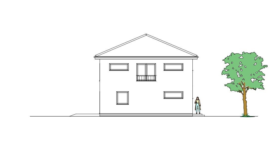

Insbesondere Kind 2 verdient mehr Tageslicht.
Nida35a
08.03.21 14:10
die Kinderzimmerfenster wirken von Innen wie Kellerfenster,
Schlafzimmer im Süden, da ist doch tagsüber niemand,
Hauswirtschaftsraum ist zu groß, die Hälfte davon reicht
08.03.21 14:11
Budget reicht nicht
Zeichne in alle Räumen die vorhandenen bzw. gewünschten Möbeln ein.

Ich bin gerade am ueberlegen, ob man seinem Kind so ein Fenster zumuten will oder die Oekobilanz wichtiger ist. 🤨
