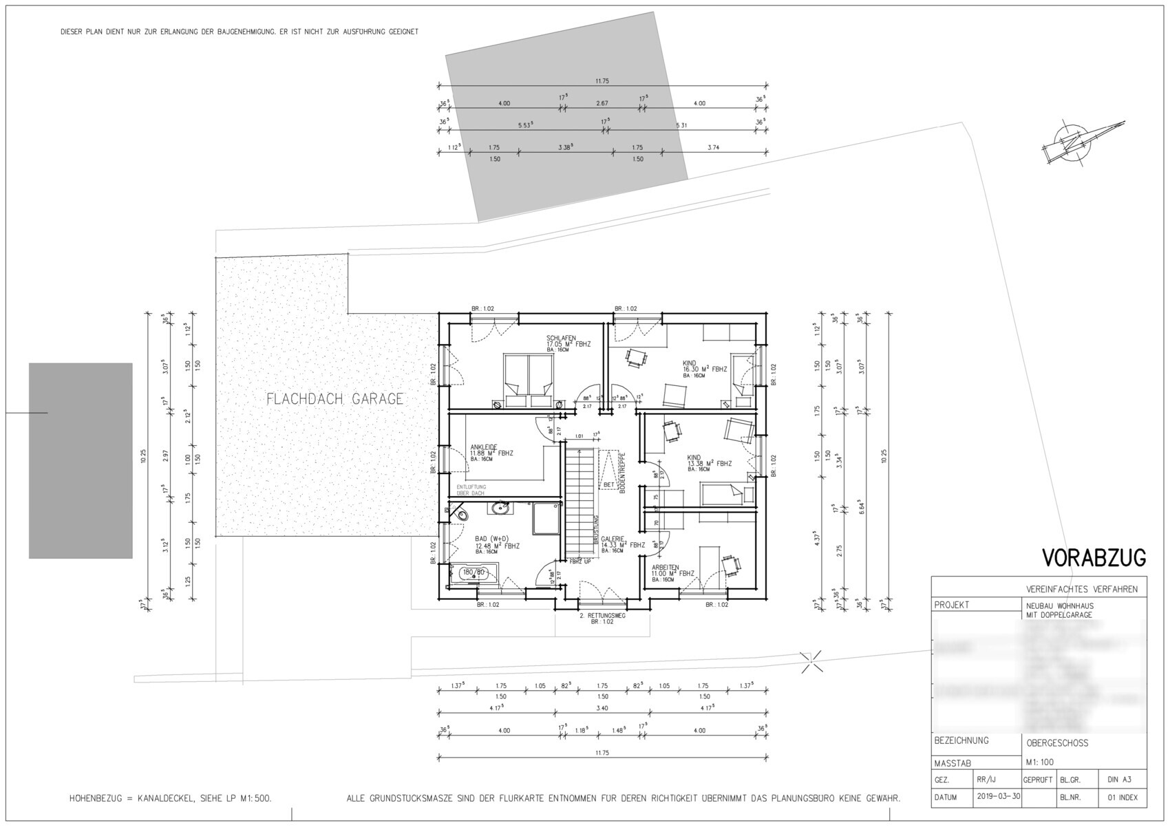

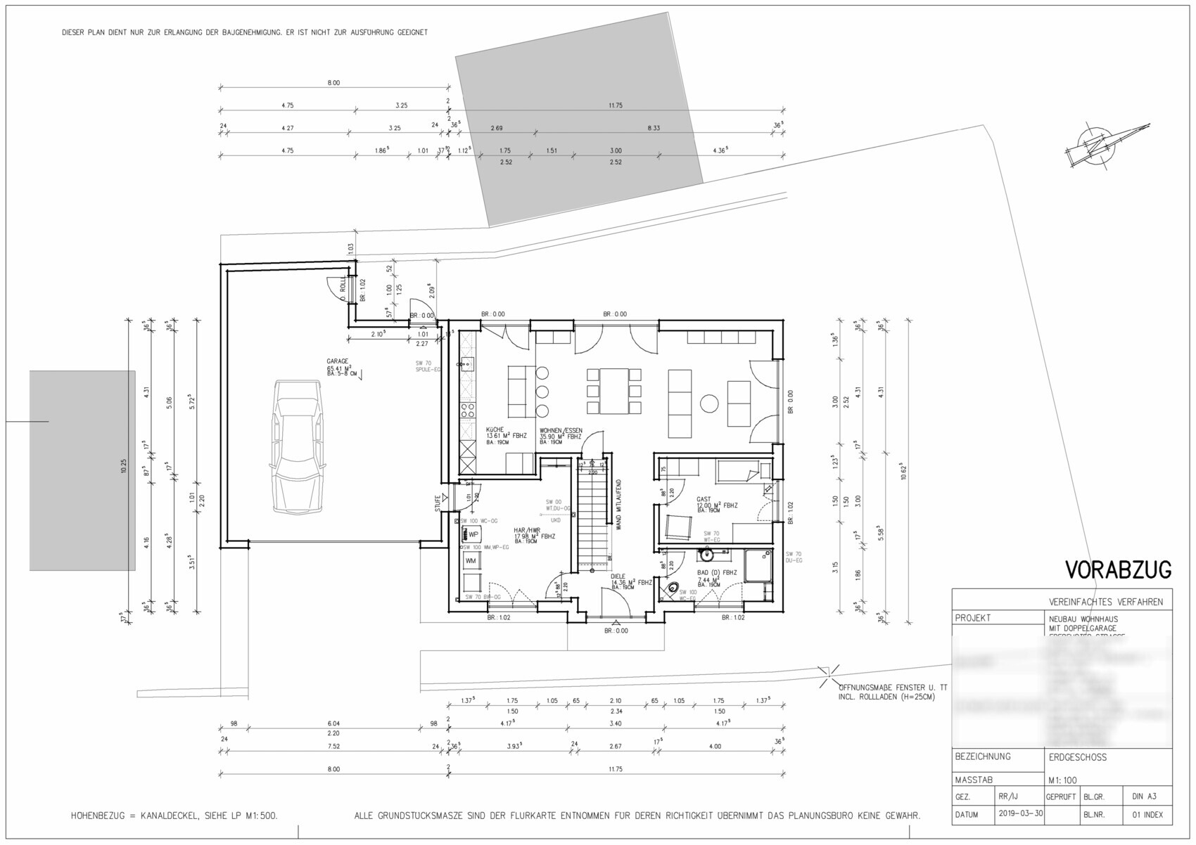

Die Planung der Grundrisse neigt sich dem Ende - es sind nur noch kleinere Änderungen zu erledigen.
Grundriss Erdgeschoss mit Garage, offener Wohn- und Essbereich, Küche, Flur, Bad und Gästezimmer.
Grundriss eines Obergeschosses mit Flachdach-Garage, Zimmern, Treppe und Maßlinien.

Küche und Wohnzimmer wird unfassbar dunkel und ihr schaut auf 3,5m-4m Mauer+Garage. Der Technikraum hat es dafür schön sonnig. Warum genau will man dass so haben?
Wenn man sich die echten Bilder vom Grundstück anschaut und dann die Planung, da bleiben nur ??? übrig.
