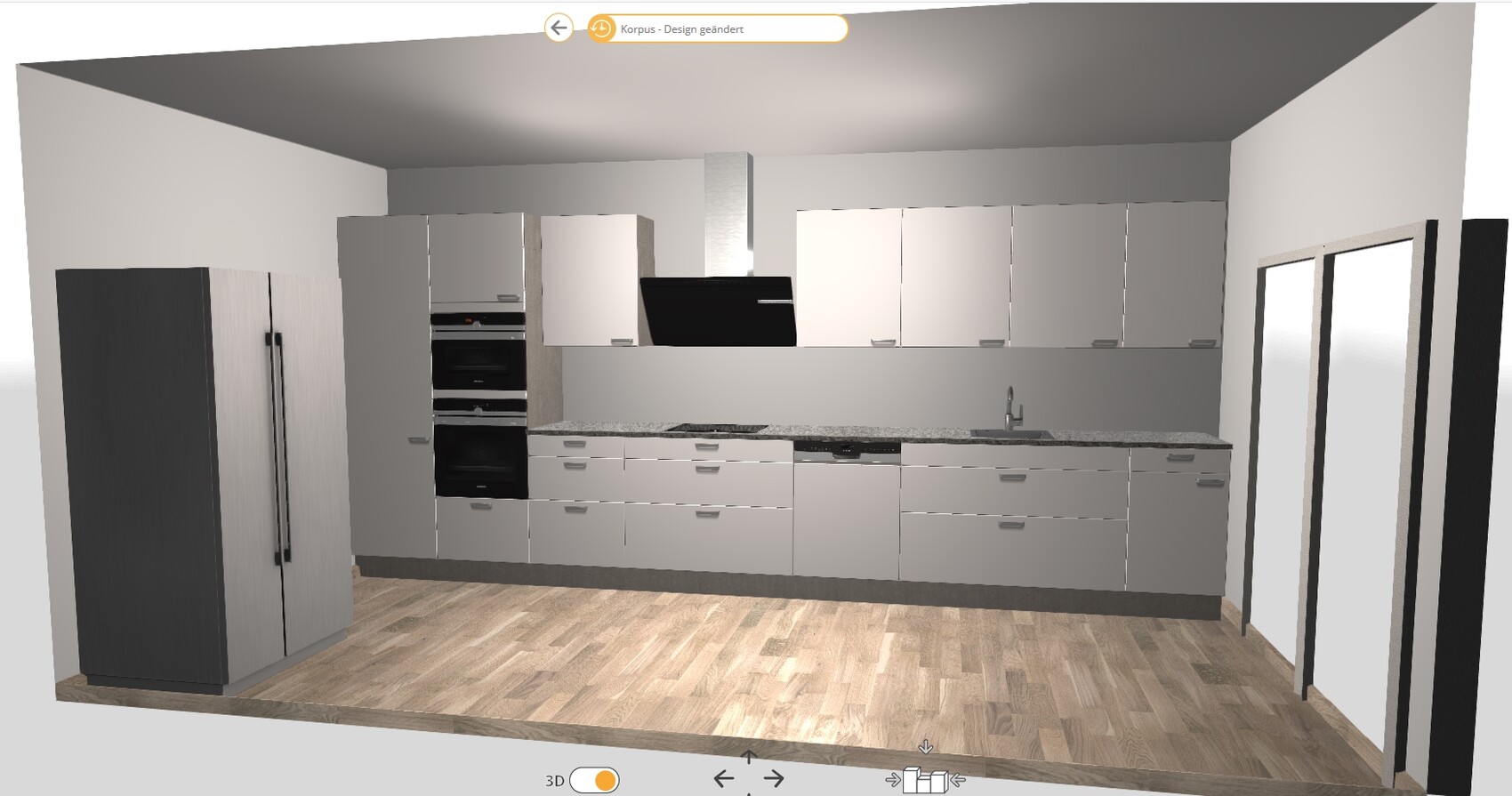

Die Küche haben wir so nicht gezeichnet, das war der "Entwurf" vom Architekten und gefällt uns auch nicht.
Moderne Küchenzeile mit grauen Ober-/Unterschränken, Dunstabzug, Backöfen, Kühlschrank, Spüle.
Das Problem mit der Ankleide haben wir auch gelöst, werde ich dann hochladen.

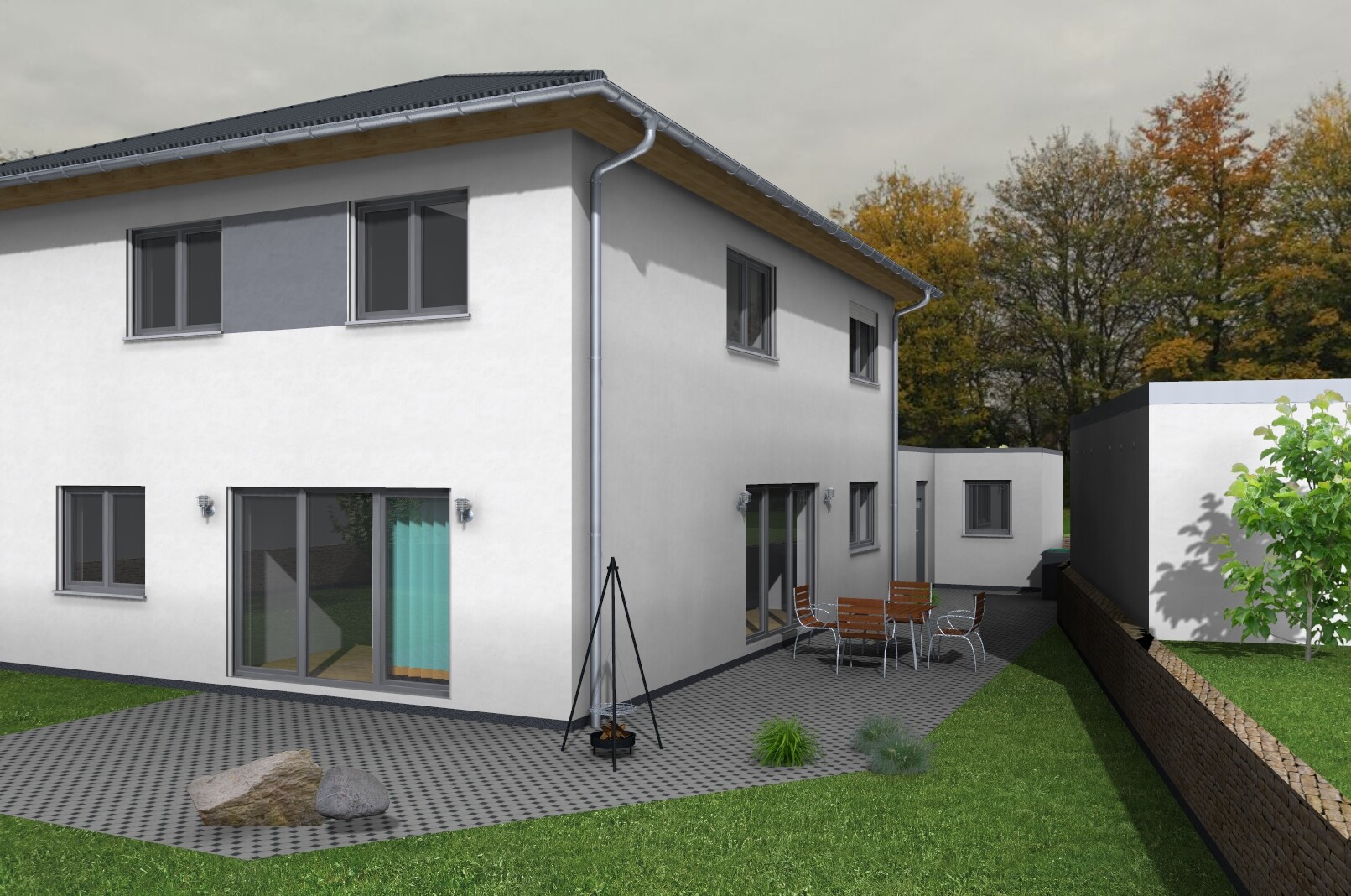

Wenn ich auf die Straßenhöhenangaben schaue, dann sind es rechts auf der Nordseite von Straße bis Hausecke hinten rechts ja sogar 250 cm Höhenunterschied. Das Haus nur 2,3 m von der Straße entfernt?
Mich würden Ansichten wahnsinnig interessieren, weil ich mir aktuell die Terrasse überhaupt nicht vorstellen kann.
Vom Bürgersteig bis zur Garage sind es etwa 1,10m Höhendifferenz. OK Fertigfußboden ist geplant auf OK Mauer, mit der das Grundstück eingefasst ist.
Zugang zur Haustür über die Garageneinfahrt mit 2 - 3 Stufen.
OK Fertigfußboden bis zum höchsten Punkt in der nördlichen Ecke sind etwa 1,50m Differenz.
Weißes, zweistöckiges Wohnhaus mit Terrasse, Gartenmöbel und Grillstelle im Garten.

Auf welches Höhenniveau soll überhaupt das Haus kommen? Oder hab ich das überlesen?
Siehe oben - OK Fertigfußboden auf ca. 101.50 lt. Plan.
Gruß
Kevin
face2610.03.19 13:25
Ich glaube ich verstehe das Projekt nicht. Genau dort wollt ihr doch eure Terrasse? Also grabt ihr ab? Dann habt ihr 1,50 m L-Steinmauer oder so? Im Westen angrenzend des Nachbars Garage das heißt auf dann dort noch 1,2m L-Steine ne 3m Garage?
Was wollt Ihr in dem Eck züchten? Tropfsteine?

Euch ist bewusst, dass die Mauer zum Nachbarn, die im Bild so mit 60-70cm dargestellt ist, in Wirklichkeit 1,50 - 1,80m hoch ist? Diese Ansicht ist dann doch etwas sehr optimistisch...
Wenn der Garten des Nachbarn Planlinks nicht schön ist, macht euch dort halt einen Pflanzstreifen hin und eine schöne Hecke.
