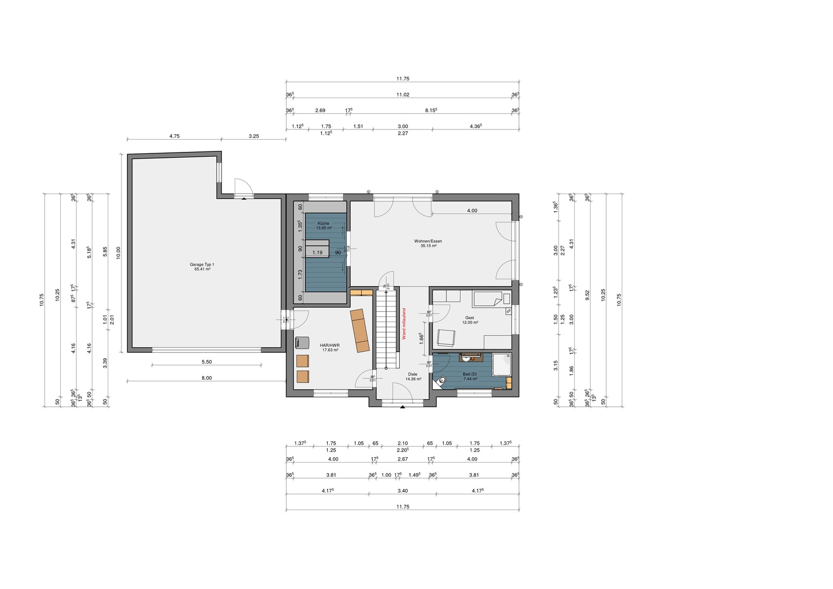

Hallo Zusammen,
wir planen den Neubau einer Stadtvilla im Kreis Homburg/Saar.
Wir sind seit etwa 6 Wochen bei einem freien Architekten und nähern uns langsam dem Ende der Planung, denn der Entwurf entspricht bis auf die Küche unseren Vorstellungen.
Es gibt keinen Bebauungsplan, wir müssen uns also an der Nachbarschaft orientieren.
Dort stehen ausschließlich Häuser mit zwei Vollgeschossen und Dachspeicher.
Die Gemeinde war diesbezüglich offen, da hinter unserem Grundstück ein Flachdachbungalow steht, der völlig aus der Reihe tanzt.
  • Größe des Grundstücks 504qm
  • Hang Ja (von West nach Ost)
  • Anzahl Stellplatz 2 Stück vor der Garage
  • Dachform Zeltdach
  • Stilrichtung Stadtvilla
  • Stilrichtung, Dachform, Gebäudetyp Stadtvilla mit Zeltdach
  • Keller, Geschosse kein Keller
  • Anzahl der Personen, Alter zwei Personen, 28 Jahre alt, ein oder zwei Kinder in Planung
  • Büro: Familiennutzung oder Homeoffice? Familiennutzung
  • Schlafgäste pro Jahr bisher keine
  • offene Küche, Kochinsel offene Küche mit Kochinsel
  • Anzahl Essplätze 6 Stück
  • Garage, Carport Doppelgarage für zwei Autos, Werkbank, zwei Motorräder
  • Von wem stammt die Planung: freier Architekt
  • Was gefällt nicht? Warum? Küche wird offen mit verglaster Tür hinter's Haus
  • Persönliches Preislimit fürs Haus, inkl Ausstattung: 400.000
  • favorisierte Heiztechnik: Gas oder Luft-Wasser-Wärmepumpe
Wir würden uns über Feedback von euch freuen.
Fragen beantworten wir gerne - keine Scheu.
Der Lageplan ist noch nicht ganz aktuell und ist nicht genordet - Norden liegt in der rechten, oberen Ecke.
Grüße
Kevin

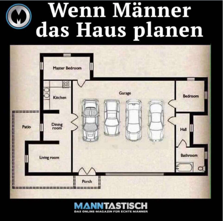

Wieder mal typischer Männerplan: Hauptsache die Garage ist groß genug und optimal platziert. Fällt mir gleich wieder der hier ein:
Grundriss eines Hauses mit Garage für vier Autos, Schlafzimmer, Küche, Esszimmer und Wohnzimmer.

Der Grundriss für sich genommen ist ja nicht schlecht, ein paar Kleinigkeiten könnte man diskutieren, bzw. wurden ja schon diskutiert. Z.B. eine Tür vom Hauswirtschaftsraum in die Küche zwecks Nutzung als Lagerraum für Getränke oder Gefrierschrank usw. Insgesamt geht im OG viel Fläche für den Flur verloren, was ich selbst aber gut finde. Eignet sich prima als Fotogalerie. Also eigentlich kein Nachteil, zumal die Raumgrößen im OG ja i.O. sind, aufgrund der großen Grundfläche des Hauses. ("groß" für mich, unser Haus ist in jede Richtung fast einen Meter kürzer...)
Und da kommen wir zum Hauptproblem: du willst es nicht hören, aber ich bin dir näher als du glaubst. Eher kleines Grundstück und ungünstige Nordausrichtung, wir hätten größer bauen können (Grundflächenzahl, Baugrenzen usw. alles noch Luft nach oben), aber wir wollten uns nicht alles zubauen. Du würdest durch einen luftigeren Garten und anderer Anordnung mehr Lebensqualität gewinnen, als du durch Verkleinerung und z.B. Spiegelung des Hauses verlieren würdest. Und: die Ersparnis in der Hausgröße kann 1:1 in die Ausstattung fließen. Hätten wir größer gebaut, hätte sich meine Frau definitiv keine 120x60cm Fliesen mehr ins Bad bemustern können.
