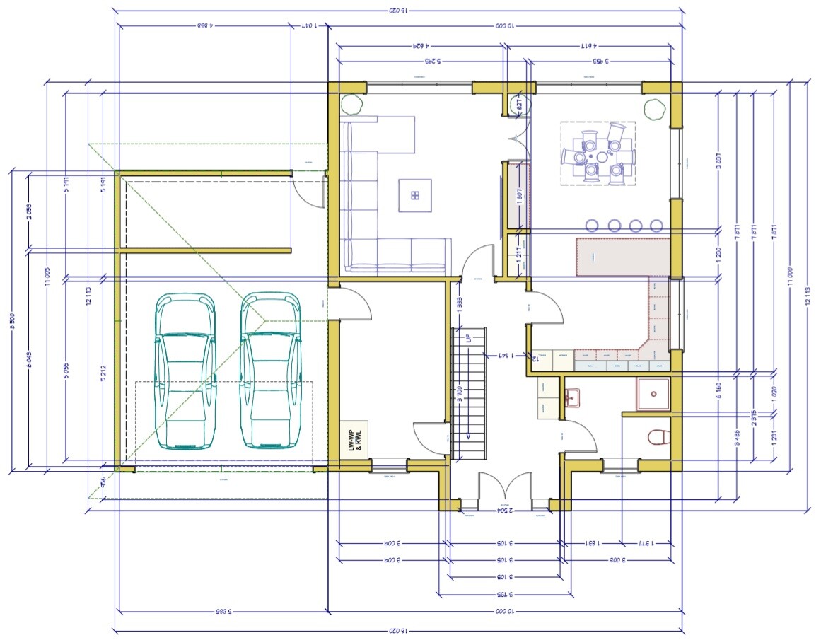

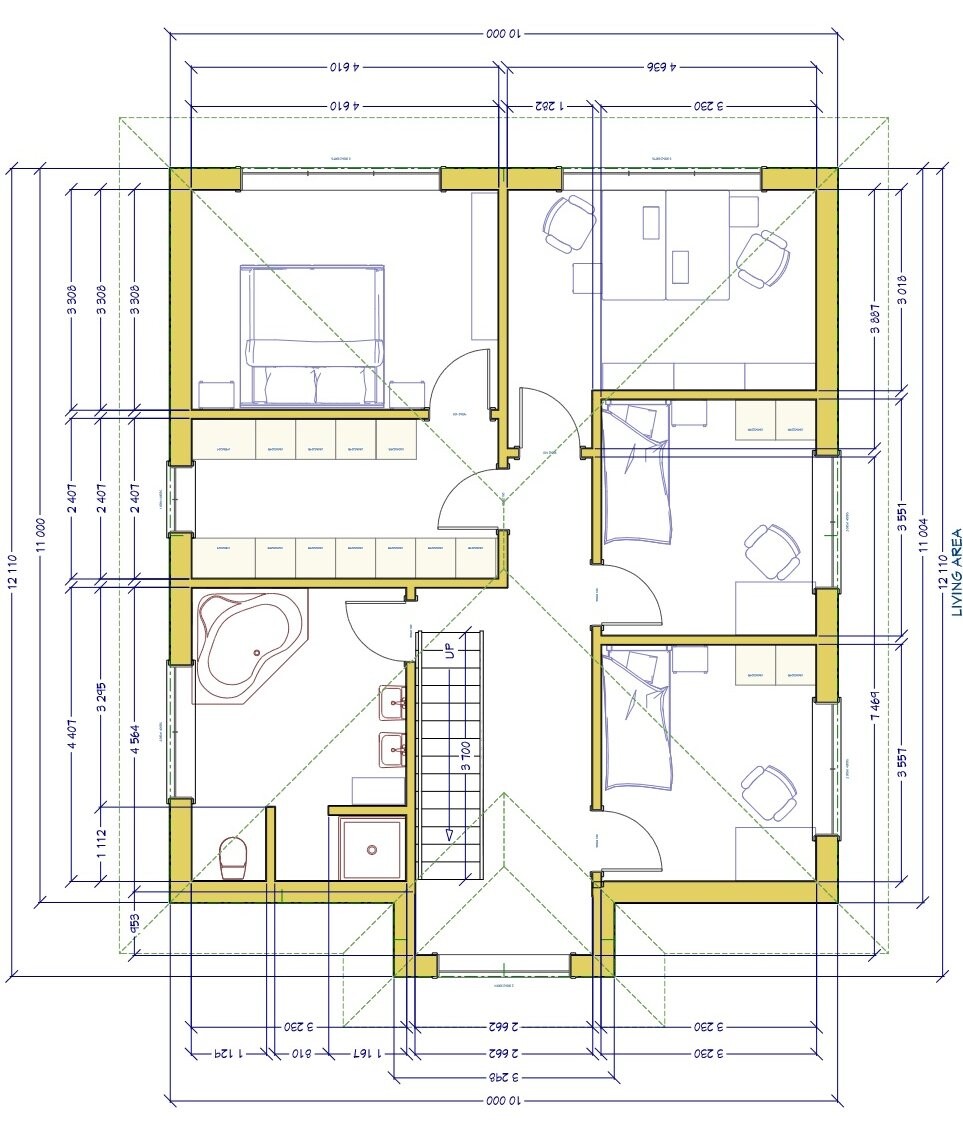

Danke für eure Hinweise/Kommentare!
Wegen Problemen mit der Größe des Hauswirtschaftsraum in Hinblick auf die angedachte Kontrollierte-Wohnraumlüftung mit Luft-Wasser-Wärmepumpe, sind wir noch mal grundsätzlich in den Grundriss eingestiegen und haben ein wenig mehr geändert. Irgendwie komisch, dass es uns nun wie so vielen auch geht . Bevor wir dies Ende der Woche an den Planer absenden, wären wir für weiteres Feedback jedweder Art dankbar. Irgendwann müssen wir ja den Sack mal zu bekommen.
Euch allen eine schöne Woche!
Grundriss eines Einfamilienhauses: Garage mit zwei Autos, Wohnzimmer, Küche, Essbereich.
Architektur-Grundriss eines Wohnhauses mit Schlafzimmern, Bad, Wohnzimmer, Treppenhaus.
08.04.19 22:47
Mir fällt auf, dass die Kinderzimmer kleiner sind als das Bad.
Mit 11,4 qm ist die Größe nicht wirklich prall. Bei mir sind gefühlt 12qm das mindeste, was ein Aufenthaltsraum haben sollte. Die Kinderzimmer wachsen dann natürlich mit der Größe des Hauses.
Garderobe gibt es auch nicht wirklich, gerade mal ein Platz, wo jeder seine Jacke und sein Paar Schuhe ablegen kann.
Küche: Arbeitsbereich etwas zu weitläufig, der könnte enger.
Der Flur frisst viel Fläche.
Ich denk mal, da muss man Kompromisse machen, wenn man ein großes WZ haben möchte, großes hier und großes da... dann muss ein großes Haus her. Oder Teilbereiche kleiner. Aber jetzt bei den Kinderzimmer sparen halte ich für falsch. Schließlich leben sie in ihren Zimmern.
