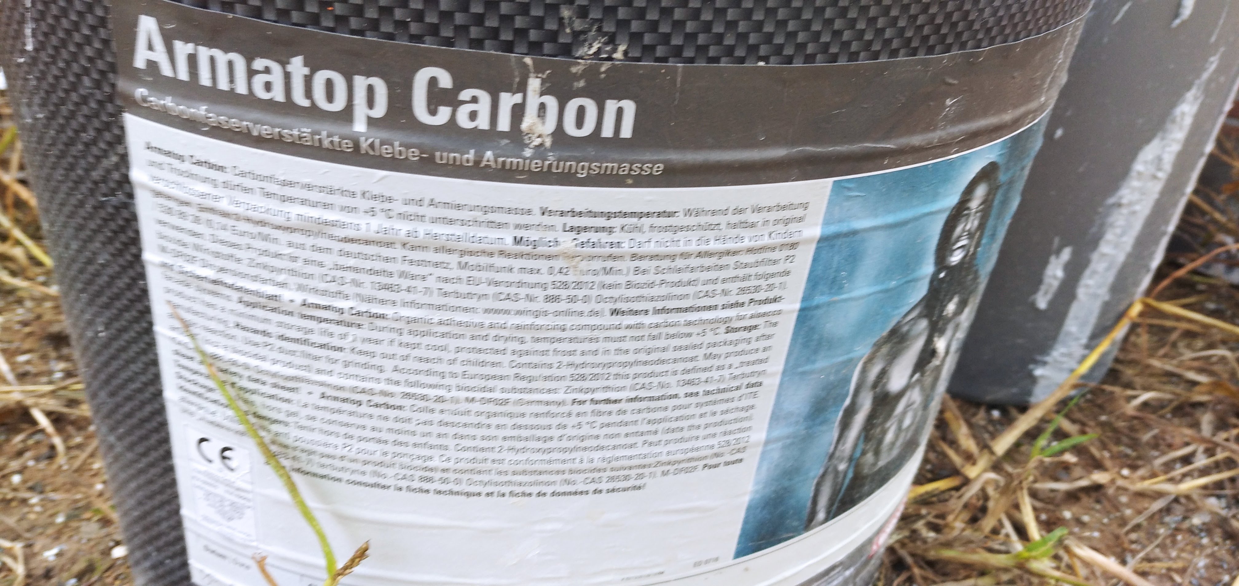

Der Direktvertrieb vom Alsecco ist sehr freundlich. Ich konnte noch etwas aushandeln. Jetzt kostet es ein Eimer knapp 185€.
@fach1werk :

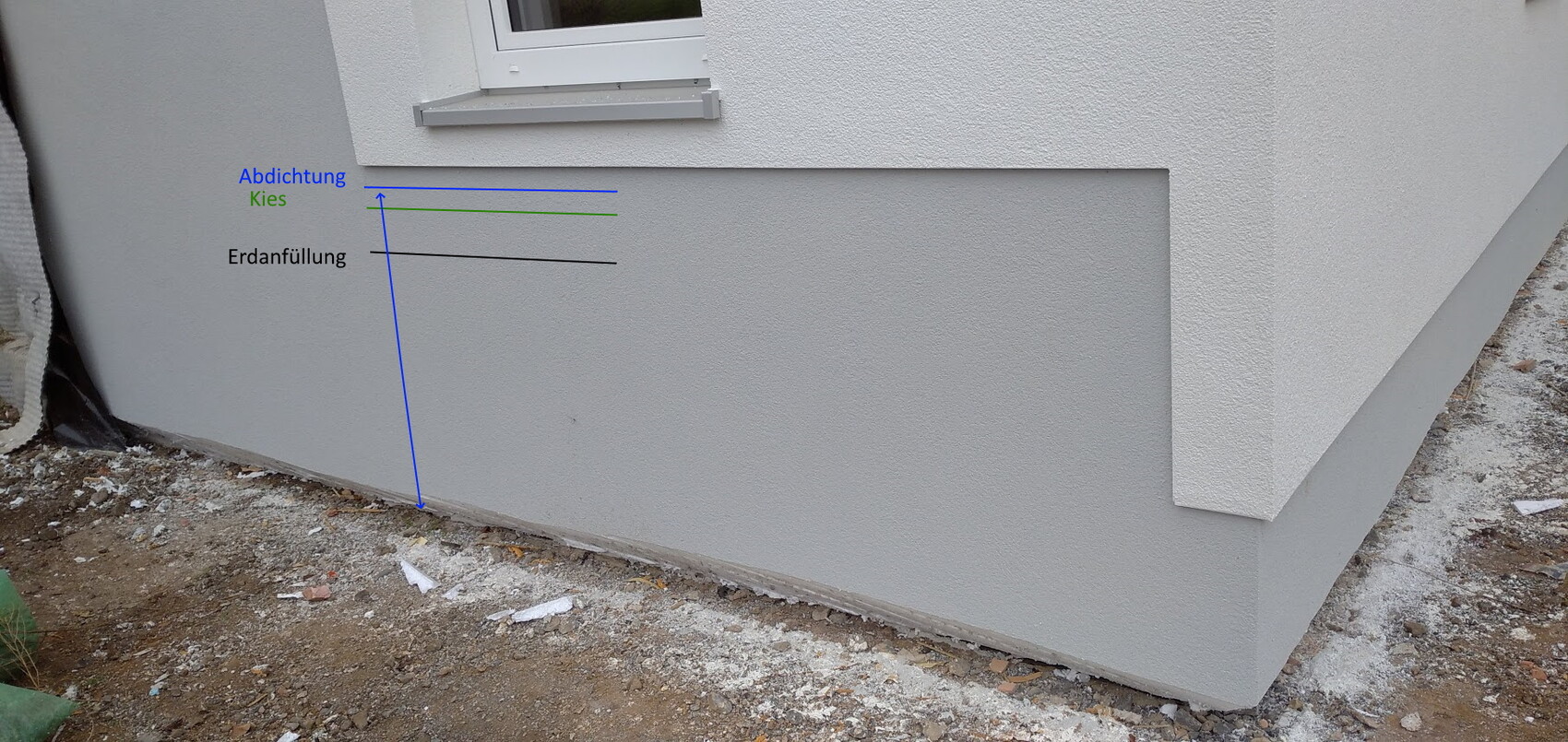

Ich hab' mir vor, dass ich jetzt nur den Bereich Stützmauer streiche. Der Gartenbauer hat schon Stützmauer bestellt und möchte auch schon anfangen. Daher muss ich das jetzt schon machen. Danke für den Hinweis mit der Temperatur.
Verzeihung, mir fällt es noch paar Fragen ein
- laut Datenblatt ist es grün bis braun (nass) und schwarz (trocknet). Gefällt es euch die Farbe Schwarz?
- wenn ich es richtig verstanden habe, habt Ihr direkt auf dem Sockelputz (Armatop Carbon) gestrichen?
- ich hab' mir vor, den blauen Bereich zu streichen. Was hältst du davon?
(die abgeschrägten Dämmplatten werden noch vom Putzer verspachten)
- nach meiner Berechnung mit 2x Anstrich haben wir dann 50m2. Nach Angabe von Alsecco reicht es genau mit einem Eimer 25kg. Wie viele Anstriche habt Ihr gemacht? Ich überlege gerade, ob ich einfach 2 Eimer bestellen soll (zur Sicherheit)
DANKE dir und euch für die Informationen und Erfahrungen. Einen schönen Abend wünsche ich euch.

Ich habe auch nur 2 gut durchgetrocknete Anstriche gemacht. Sie erfolgten direkt auf dem durchgefärbten Sockelputz.
Nein, die schwarze Farbe fand ich nicht ästhetisch. Man kann es aber mit einer Farbe in der Farbe des Sockelputzes überstreichen.
Die Höhe legte ich wenige Zentimeter über dem Spritzschutz fest. Der Spritzschutz ist ein Schotterstreifen mit einer gartenseitig festen Begrenzung. Unser Haus steht aber auf einem ebenen Grundstück. Deshalb kann ich mir leider keine Meinung über Deinen blauen Bereich erlauben.
Was Du zu viel bestellst, wirst Du nach dem Winter leider wegwerfen können.
