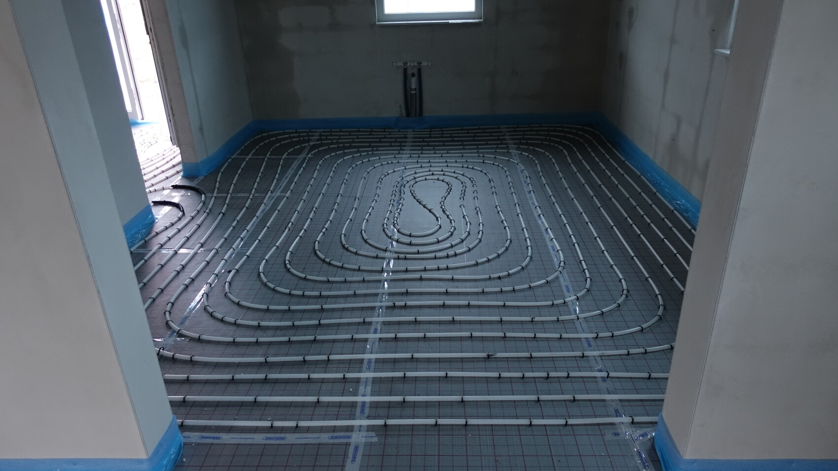

guckuck2 schrieb:
20cm sind das, oder?
Soll es geben. In einem bekannten Fachforum liest man das immer wieder. Mit Gas und 45 Grad Vorlauf durchaus möglich.Nochmal Hilfe!Vor 40 Jahren hatte man den „glühenden“ Fußboden.
Heutzutage macht und will das kein Mensch, dass man mit den Füßen den Verlauf der Heizschlangen detektieren kann. 🙄
guckuck206.06.21 11:58
driver55 schrieb:
Nochmal Hilfe!
Heutzutage macht und will das kein Mensch, dass man mit den Füßen den Verlauf der Heizschlangen detektieren kann. 🙄Es gibt auch hier immer wieder Leute die irritiert sind, warum der Boden nicht warm wird. Die Dame des Hauses hätte sich da so drauf gefreut ...
_Ugeen_07.06.21 09:09
driver55 schrieb:
Die Befürchtung habe ich auch.
@TE: hast du Bilder davon? Was ist das überhaupt für ein Konstrukt? Ihr habt das Haus quasi fertig mit Grundstück vom BT/GU? gekauft?Ich würde sagen, dass die Schläche sehr eng verlegt wurden. Das Grundstück wurde per Bieterverfahren angeboten. Die Hausbaufirma konnte frei gewählt werden.
Deliverer07.06.21 09:11
Das sind etwa 15 cm. Das ist nicht eng. 5 wäre eng.
_Ugeen_07.06.21 09:12
Ist das jetzt gut oder schlecht?
