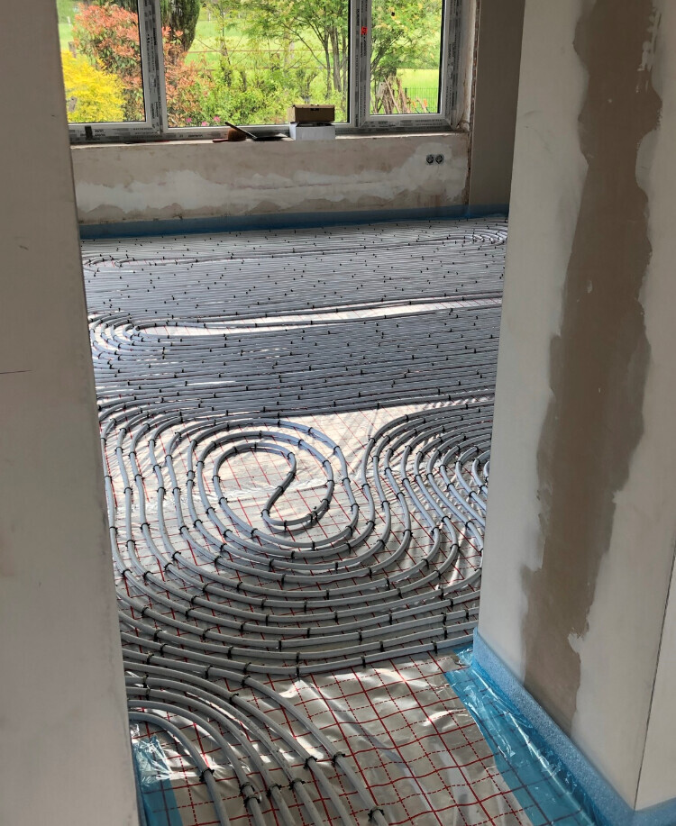

Deliverer07.06.21 09:16
Ich würde sagen, das ist nicht so richtig gut, aber doch noch ziemlich Standard. Hätte man darauf Einfluss nehmen können und hätte die Abstände halbiert, hätte man vielleicht noch 10 % Energie einsparen können.

_Ugeen_ schrieb:
Ich würde sagen, dass die Schläche sehr eng verlegt wurden.
Schlechtester/Einfachster Standard, den man nehmen kann. 15cm sind schon grenzwertig.
Das ist eine enge Verlegung - 5cm! Ist dann aber auch die 3-fache Leitungsmenge.
Unter dem Estrich verlegte Fußbodenheizungsrohre in Dämmschicht; Baufortschritt sichtbar
_Ugeen_07.06.21 10:19
Hmm dann wundert es mich, dass unser Baubegleiter das ganze abgesegnet hat. Ich hielt den für relativ kompetent, da er auch einige Stellen gefunden hat wo die Hausbaufirma nachbessern musste.
nordanney07.06.21 10:22
Es sagt ja keiner, dass es nicht funktioniert oder falsch ist. Insofern kann er es bedenkenlos absegnen.
Aber das Bessere ist immer der Feind des Guten.
guckuck207.06.21 10:31
Es ist halt auch fraglich, ob es wirklich etwas spart. Der Heizkostenersparnis (es wurden 10% genannt, bei uns wären das 40€ p.a.) stehen Investitionskosten für Rohr und Arbeit gegenüber und die Heizungspumpe pumpt die Suppe auch nicht für Umme durch die Rohre.
