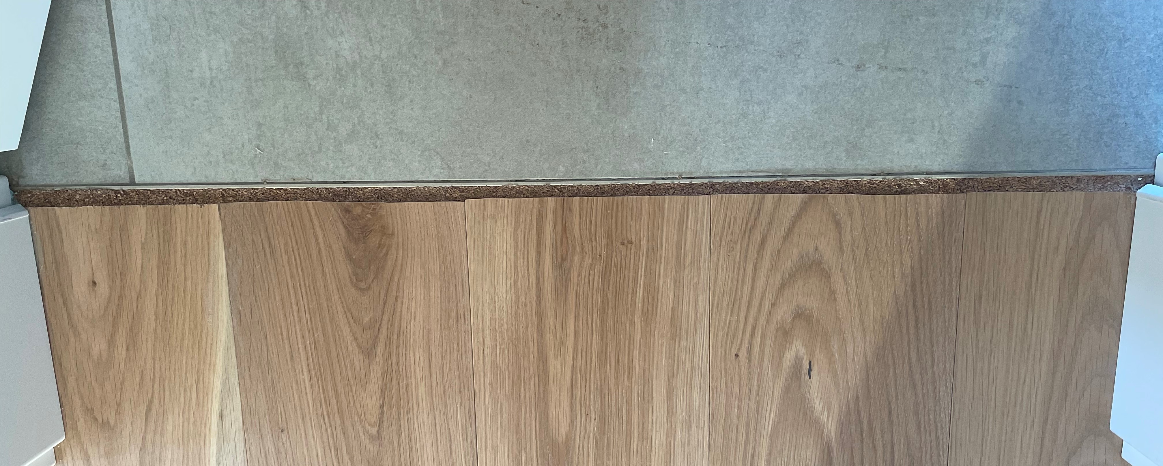

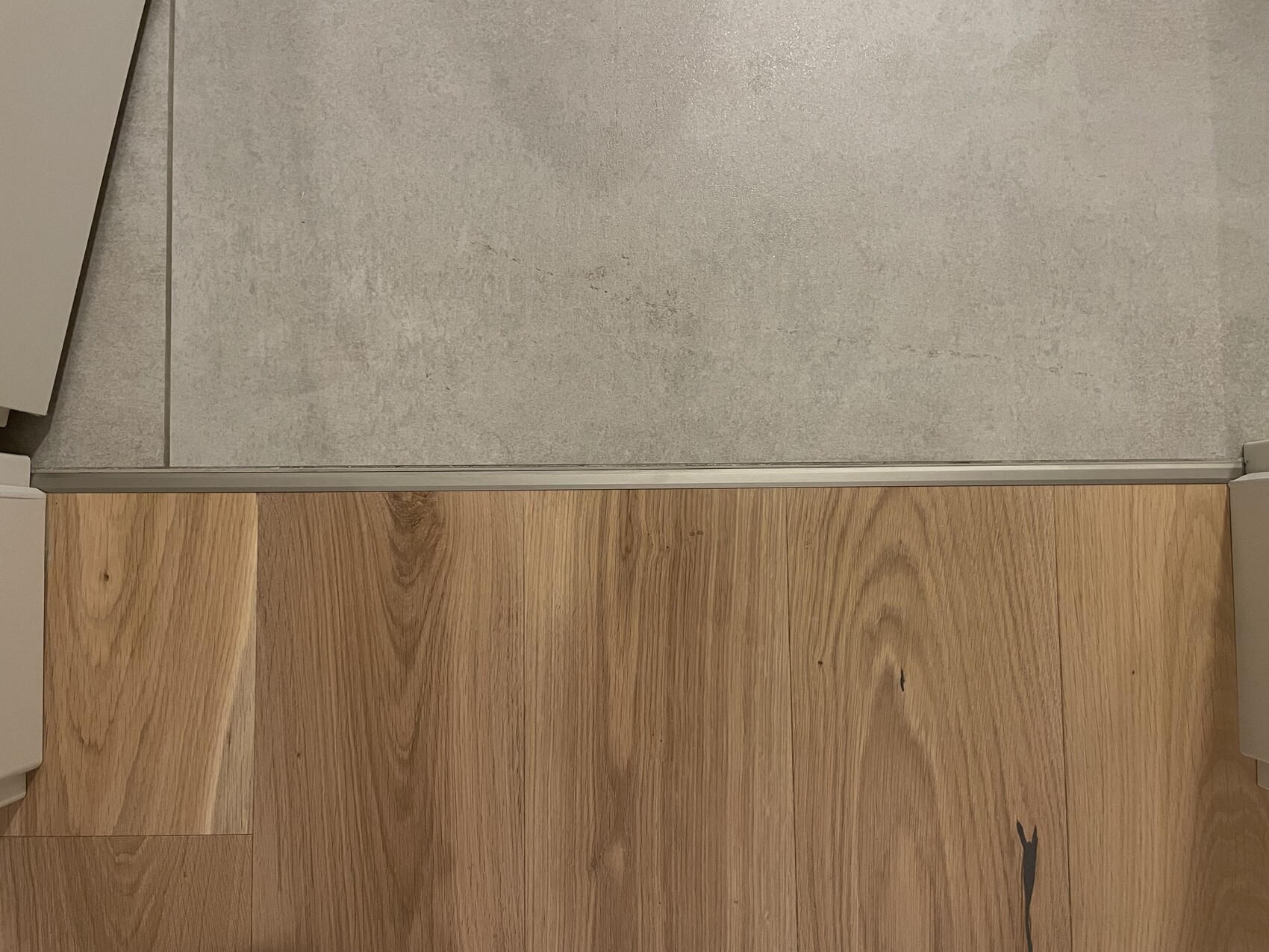

In allen Türbereichen sind Korkfugen zu sehen. Obwohl ich die Korkfugen grottenhässlich finde, jedoch laut Parkettleger notwendig, dürfen die doch nicht krumm geschnitten sein. Eine Korkfuge ist z.B. an der linken Ecke 1,7 cm, an der rechten Ecke 0,8 cm. Das steht in keiner DIN-Norm, dass die Korkfugen krumm sein dürfen. Der Vorschlag des Parkettlegers war, alle krummen Fugen zu begradigen. Das bedeutet wiederum, dass sie überall überdimensional groß werden. Es sind insgesamt 7 Kork-Dehnungsfugen. Allesamt sind nicht sauber und ungerade zugeschnitten worden und krumm. Besucher fragten bereits, "ob das so bleibt?". Bei einem Auftrag von knapp 25 TEUR ist das nicht tragbar. Insbesondere die Korkfugen zwischen Fließen und Parkett waren unmöglich. Da ich sie nicht mehr sehen konnte, habe ich es selber repariert (s. Bilder Bad und Gäste-WC). Ich wollte von Anfang an keine Übergangsprofile, aber ich glaube, jetzt ist dies eine gute Lösung. Die anderen Übergänge werden irgendwann später repariert. Ein guter Parkettleger kann heutzutage aus der Mitte eines Zimmers eine Diele ausschneiden und ersetzen. In den anderen Türbereichen sind jeweils eine Diele auszutauschen, in den Bädern wären es jeweils 6 Dielen.
Vorher

Nacher

Sieht deutlich besser und gewollt aus!
Echt Wahnsinn wie krumm und schief die angrenzenden Dielen vom Parkettleger zugeschnitten wurden. Der hat ja scheinbar nichtmal eine Kreissäge genommen, sondern frei Hand mit der Stichsäge angesetzt o_O
