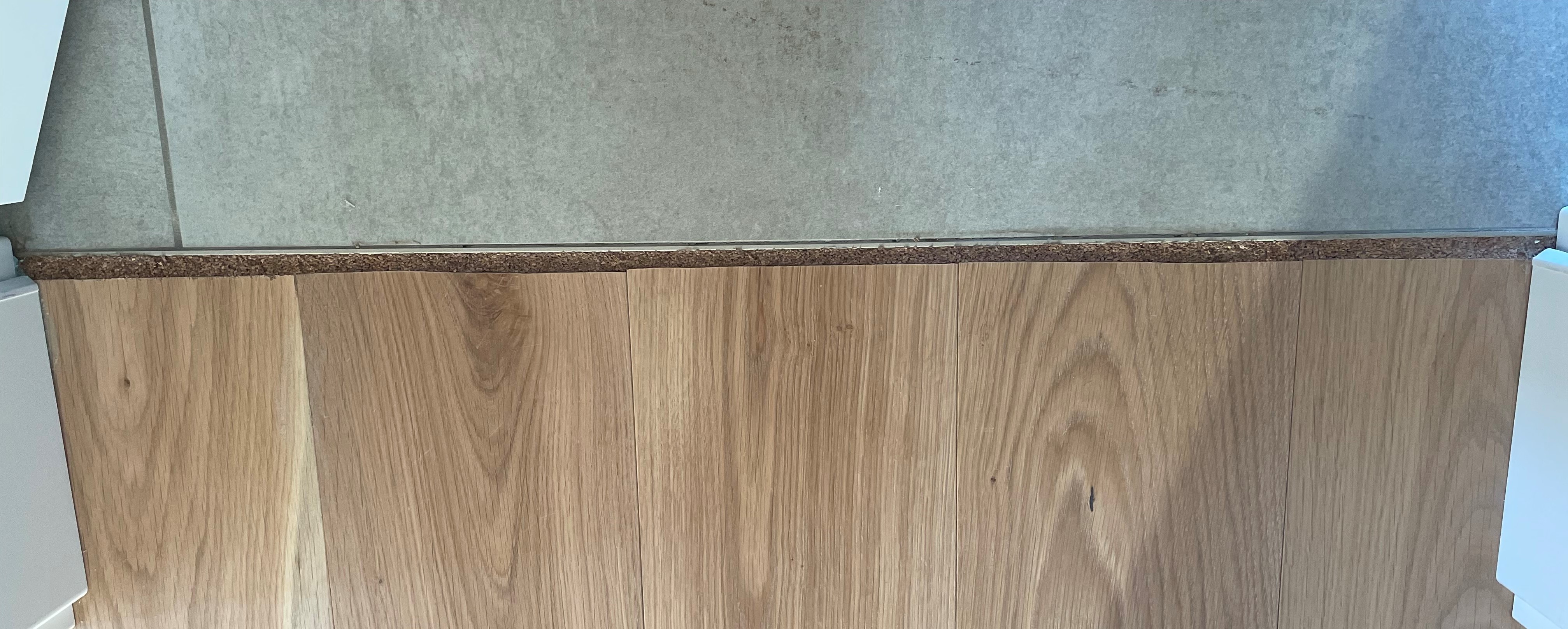

In allen Türbereichen sind Korkfugen zu sehen. Obwohl ich die Korkfugen grottenhässlich finde, jedoch laut Parkettleger notwendig, dürfen die doch nicht krumm geschnitten sein. Eine Korkfuge ist z.B. an der linken Ecke 1,7 cm, an der rechten Ecke 0,8 cm.
Vorher Anhang anzeigen 78120
Und mit diesem Bild rückst du erst jetzt raus? Jetzt fühle ich mich veräppelt. Worüber haben wir denn hier seitenweise diskutiert - über die Kante der Fußleiste?
Das ist natürlich größter Mist und ich habe als Heimwerker das erste mal im eigenen Haus selbst Parkett verlegt. Selbst mein erster eigener Versuch sah nicht so aus. Das ist totaler Pfusch!
