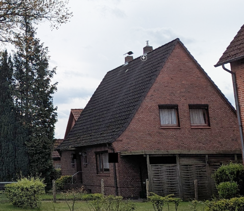

Frechdachs29.08.24 18:21
Wow, vielen Dank euch allen.
Bin von der Menge an Rückmeldungen überwältigt.
Sorry das ich nicht direkt mit Fotos und Grundriss aufgeschlagen bin.
Ich gelobe Besserung und schaue dass ich das umgehend nachreiche.
Hier schon einmal ein Foto von außen:
Backsteinhaus mit steilem Giebeldach; Krähe sitzt auf dem Kamin, Garten und Bäume daneben

Spannend, habt ihr auch von Anfang an gewusst das es bei euch eine Sanierung werden soll?
