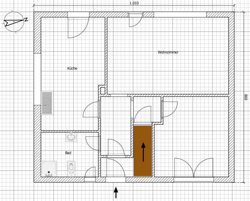

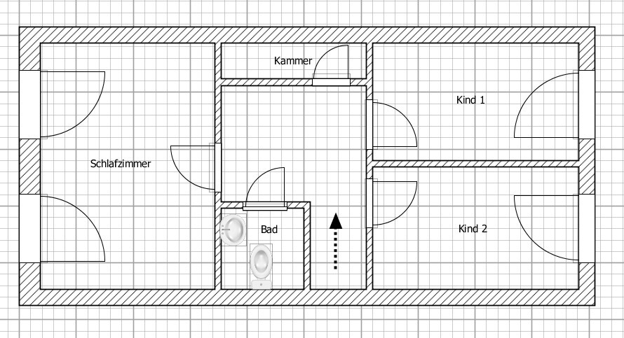

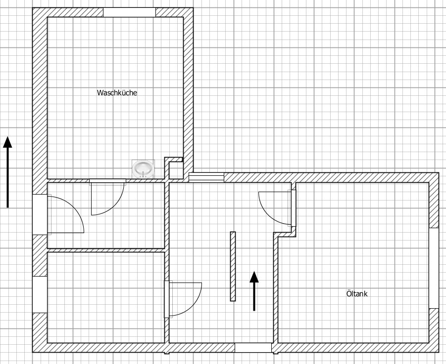

Ich wollte ja weitere Fotos nachreichen und habe mich zusätzlich dran versucht, den Grundriss aufzumalen.
Ist mein erstes Mal in dem Programm, daher die Treppen improvisiert mit Pfeilen...
Keller (links eine Außentreppe nach oben):
Grundriss eines Hauses: Waschküche links oben, zentraler Flur mit Treppe nach oben, Öltank rechts.
Erdgeschoss (vor dem Haus drei Eingangsstufen hoch):
Grundriss einer Wohnung: Küche links, Wohnzimmer rechts, Bad unten links, brauner Aufzug in Mitte.
Obergeschoss (mit Dachschräge oben an der West- bzw. unten an der Ostseite, geht runter auf ca. 1,5m):
Grundriss: Schlafzimmer links, Bad in der Mitte, Kammer, zwei Kinderzimmer rechts; Treppenhaus.
Außenmaß stimmt, innen kann es aber Abweichungen zum Maßstab geben, weil die Zahlen nur noch schwer auf dem Original zu lesen sind. Die Maße der Außenmauern wurden scheinbar "korrigiert", daher waren die zu lesen und sollten passen (im Keller 24cm, im Erdgeschoss 28cm außer an der Süd-Wand, dort 36,5cm. Innenwände 11,5cm.

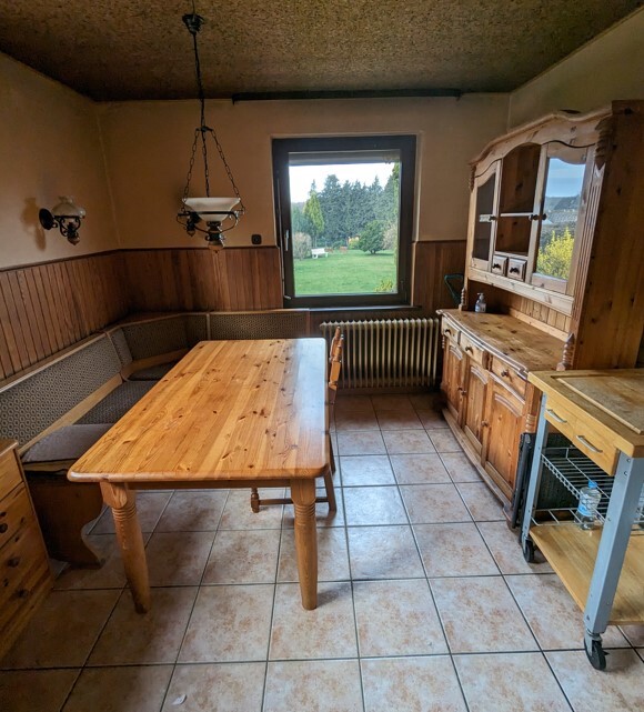

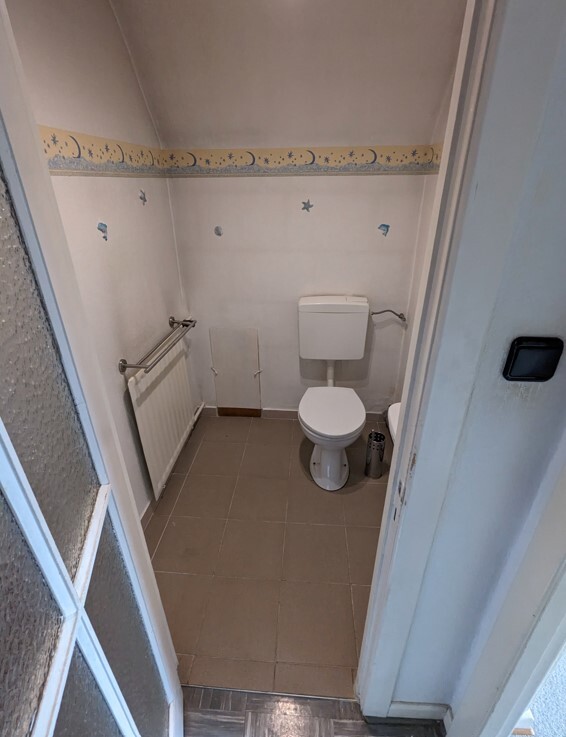

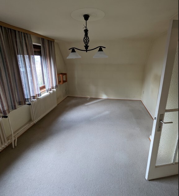

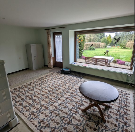

Hier Fotos der Räume von der Besichtigung damals, die Gegenstände hat der Verkäufer inzwischen alle ausgeräumt.

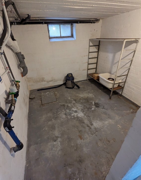

Keller (Waschküche):
Kellerraum mit Rohren, kleinem Fenster, Absauggerät und Regal mit Waschwanne.

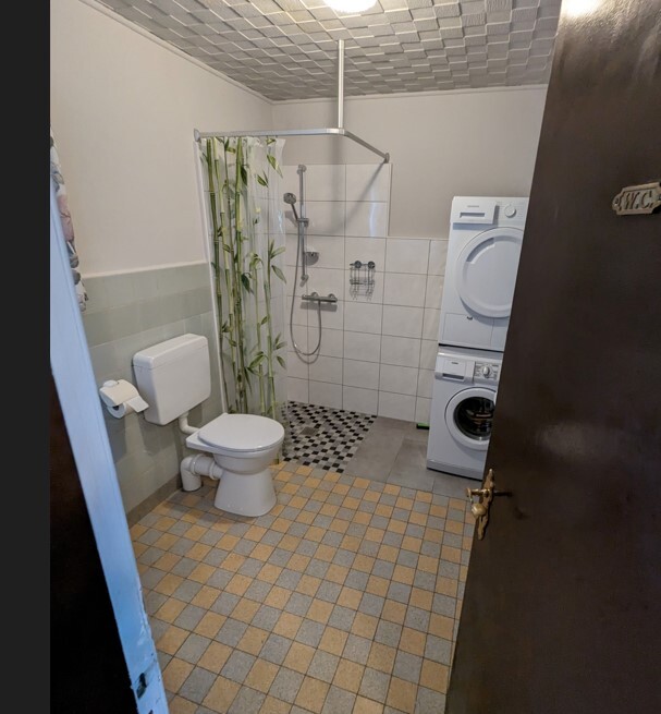

Erdgeschoss (Bad, Küche, Wohnzimmer)
Badezimmer mit Toilette, Dusche mit Vorhang; Waschmaschine und Trockner übereinander gestapelt.
Rustikales Esszimmer: Holztisch mit Eckbank, Holzschrank, Blick durch Fenster auf Garten.
Helles Wohnzimmer mit großem Fenster zum Garten, runder Holztisch auf gemustertem Teppich.

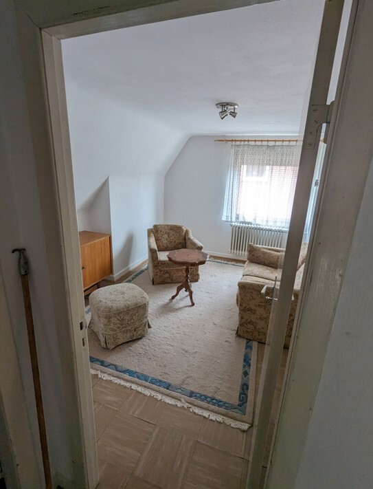

Obergeschoss (Bad, Schlafzimmer, Kind1)
Kleines Badezimmer mit Toilette, Heizkörper links, Handtuchhalter und Sternen-Wanddeko.
Leeres Wohnzimmer mit hellen Wänden, Teppich, Fenster mit gestreiften Vorhängen und offener Tür.
Kleines Wohnzimmer im Dachgeschoss mit gepolsterten Sesseln, Beistelltisch, Hocker und Teppich
