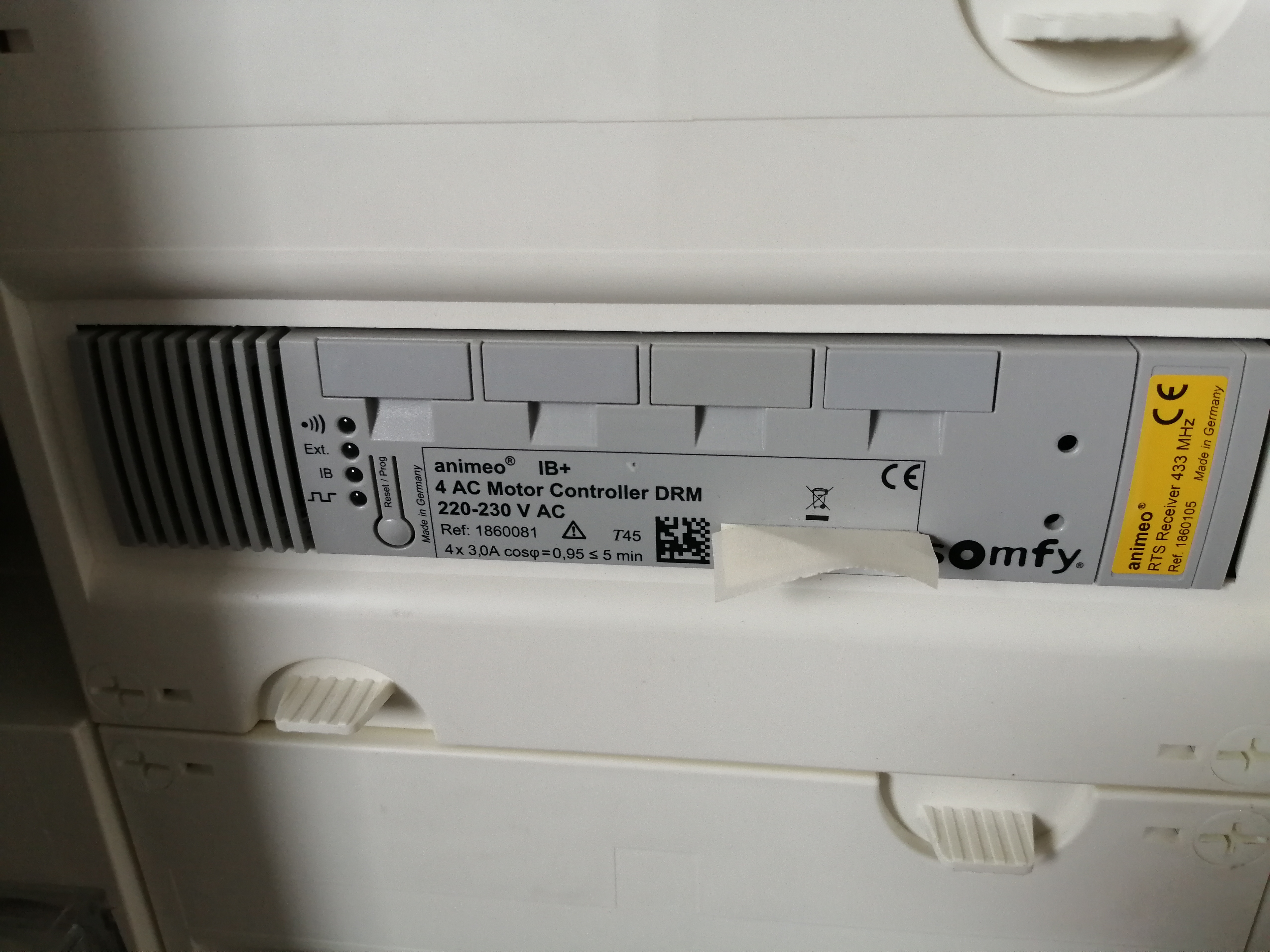

Ich sehe es so, wie @AllThumbs
Die Taster sind Bus-Taster und die Tahoma Box ist eine reine Funkbox. So lange hier keine Integration des Bus-Systems in die Tahoma stattfindet oder die Rollladenmotoren nicht separat per Funk angefahren werden können, dann wird das nix. Du solltest vielleicht mal das gesamte Setup hier reinstellen. Dann kann man evtl. etwas Licht ins Dunkel bringen.

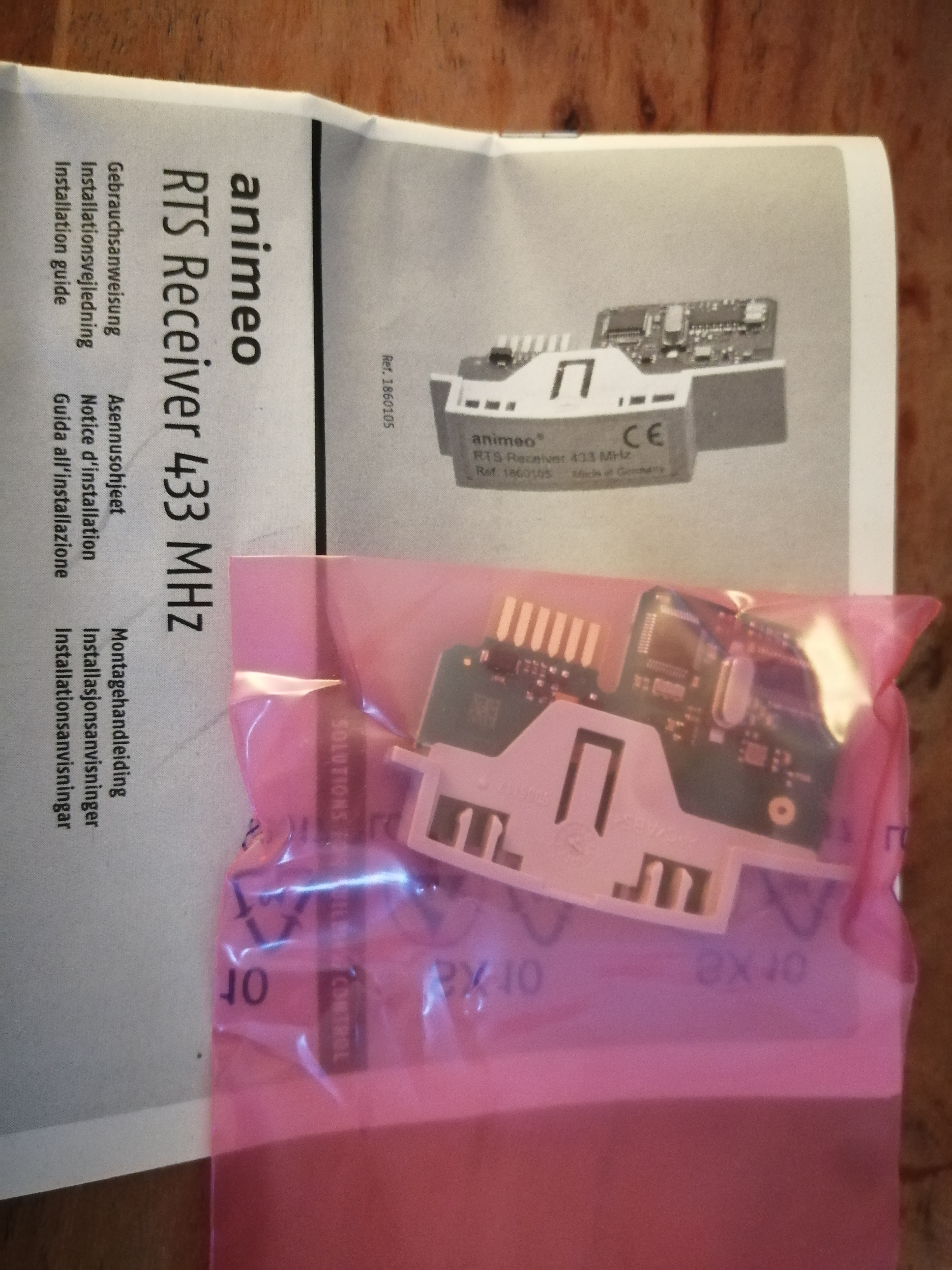

Danke euch, @AllThumbs hat es besser zusammengefasst als ich es jetzt drei Seiten versucht habe zu beschreiben. Ich habe aber auch erst im Zuge der Youtube Recherche gemerkt dass ich kein io habe sondern alles ohne Funk.
Was meinst du mit Setup konkret noch @Strahleman ? Die Taster habe ich ja bereits eingestellt, dazu habe ich noch die Tahoma Box und die Steuerung x4 im Sicherungskasten:
animeo IB+ 4 AC Motor Controller DRM, 220-230 V AC, CE-marked
Dazu habe ich, und das beunruhigt mich am meisten, dieses ungenutzte Bauteil x4:
Kleines RF-Receiver-Modul in pinkem Antistatikbeutel neben Anleitung (animeo) 433 MHz.
