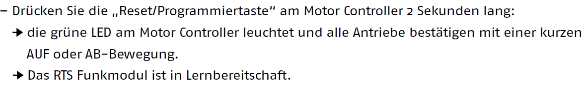

Vielleicht noch eine Ergänzung: Ich denke ein Funkmodul steckt bereits drin. Wenn man mal nach der Anleitung googelt, dann steht da folgendes zum Einlernen:
Deutsche Anleitungstext mit Reset/Programmiertaste am Motor Controller und RTS Lernbereitschaft
Kannst ja mal schauen ob sich da etwas tut.
Noch als Ergänzung: 5 Sekunden drücken setzt wohl das Funkmodul zurück. 10 Sekunden drücken den gesamten Motorcontroller. Also nicht übermütig werden und zu lange drauf drücken. ;)

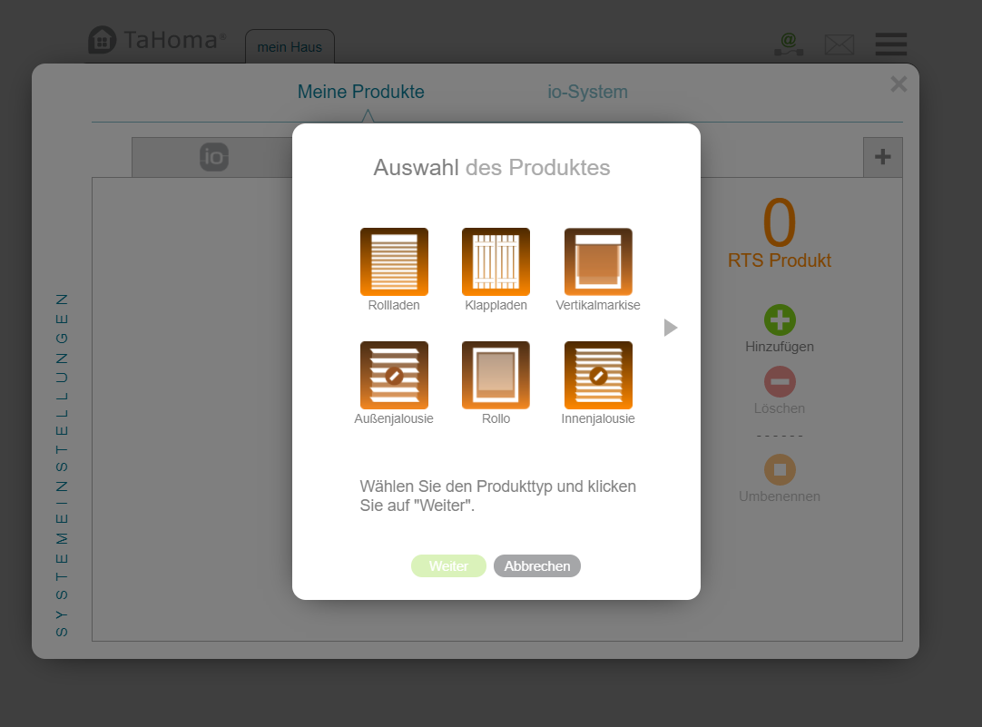

Wenn ich auf MyTahoma Produkte hinzufügen will und unter "RTS" (diese Module habe ich ja nun gesteckt) den Rollladen auswähle:
Kurzer Dialog zur Produktauswahl mit sechs Icons für Rolladen, Außenjalousie, Rollo.

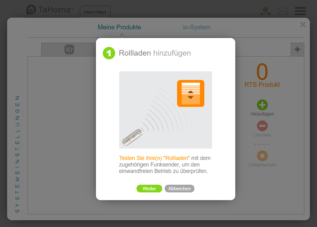

Kommt danach dann dieses:
Rolladen hinzufügen: Dialog mit Funkfernbedienung und Funksignal-Wellengrafik
...aber ich habe wie erwähnt keinen Funksender. Ergo wird auch kein Produkt gefunden.
Ich als keine-Ahnung-habender verstehe ohnehin nicht, warum ich bei verkabelnden Tastern (!) an eine verkabelte Steuerung (!) diese Funkmodule benötige? Ich bräuchte diesen Medienbruch doch eig gar nicht, oder?
