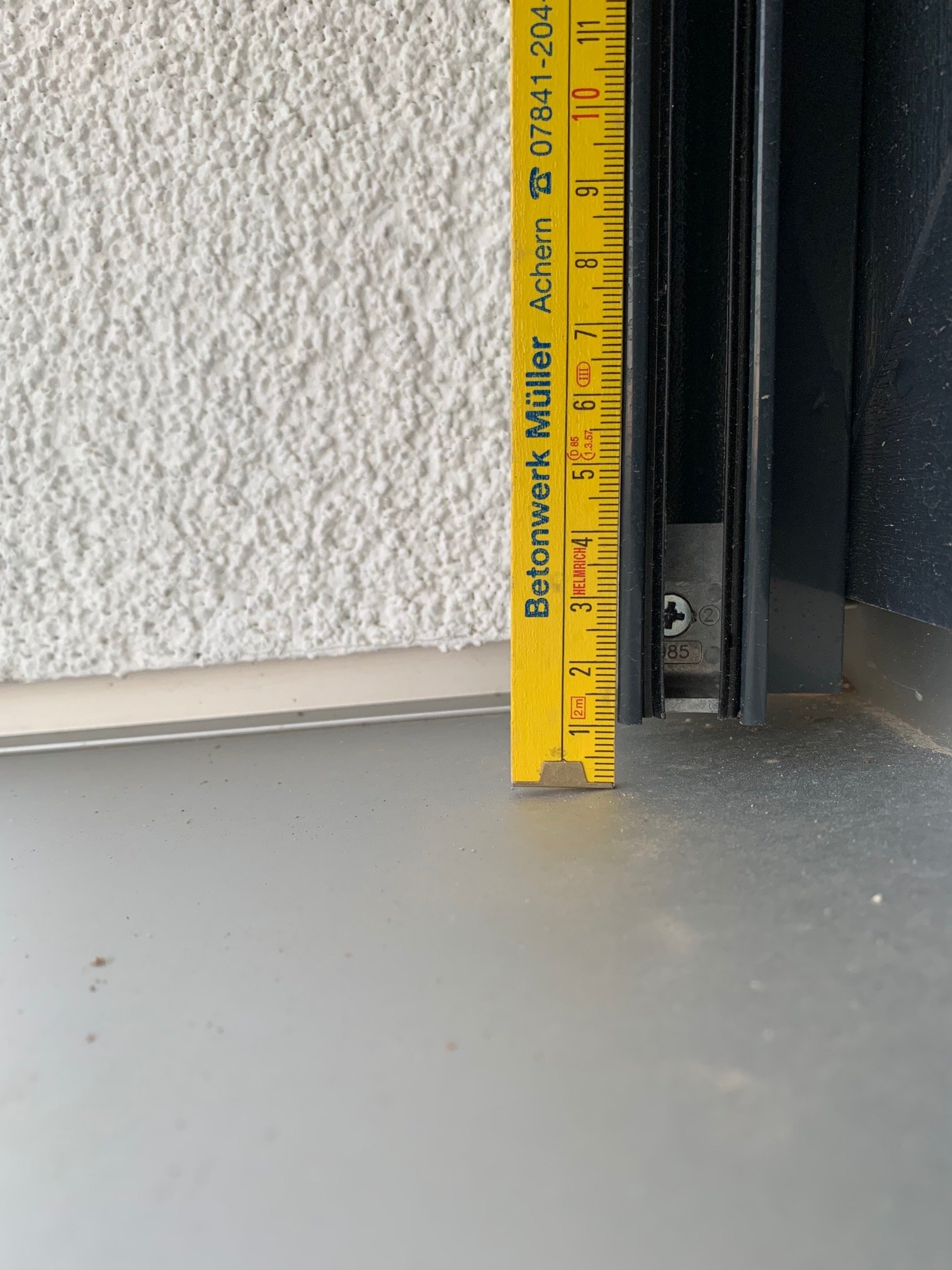

Macht für mich erstmal keinen Sinn. Kannst ja mal ein Foto schicken. Aber ohne Gewähr hört sich das so an als hätte dein Händler die Führungsschienen zu kurz geschnitten und daher die Stopper angebaut. Wenn der Rollladen dort nicht stoppen würde, würden die einzelnen Lamellen aus der Führung fahren. Normalerweise fährt ein Rollladen komplett runter.
Anbei mal ein Bild. So sieht`s aktuell aus ops: ...Tipp war die Stopper einfach zu entfernen...
Gelbes Messband steht senkrecht neben dem Türrahmen, vor rauer Wand und grauem Boden.

Tja, entweder wurden die Schinen zu kurz gesetzt oder die Fensterbank zu tief eingekantet. Schwer zu sagen wer Schuld hat. Das hätte man vielleicht vor dem Einputzen der Schienen korrigieren können, je nach Befestigung der Führungsschienen.
Ich würde die Winkel einfach abschrauben, klar. Da fällt keine Lamelle raus. Ob die Rollläden lang genug sind, oder anderweitig verkanten könnten musst du einfach mal ausprobieren.
Ja, gut, da fällt natürlich nix raus. Sieht für mich danach aus dass die Schienen zu kurz geschnitten wurden. Eigentlich hätten die am Ende auch einen Schrägschnitt bekommen können, damit sie parallel zur Fensterbank verlaufen. Ist aber kein Beinbruch, achte nur darauf dass du dir jetzt nicht deinen Panzer oder die Fensterbank verkratzt.
