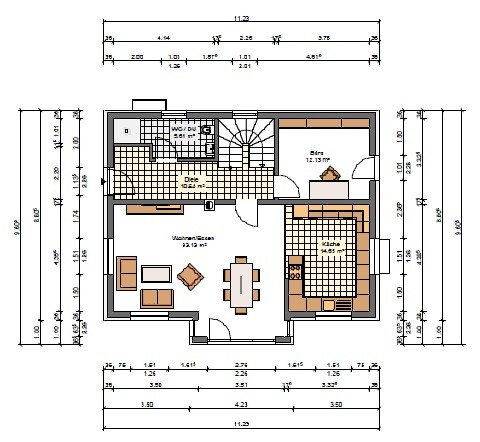

anbei unser vorläufiger Grundriss. Keller habe ich mal raus gelassen, da noch offen ist, welche Heiztechnik wir nehmen werden.
Wir freuen uns auf eure Meinungen.

Der Weg von der Haustüre in die Küche. Das muss noch geändert werden.

Der Zugang zur Küche wird geändert? Das ist nämlich das erste, was mir auffällt. Die Garderobe kann planrechts vom Eingang, sodass dann eine Tür zur Küche führen kann. Tür zum Abstellraum würde ich dann aber auch vom Flur aus machen.
Im OG kann die Toilette an die Seitenwand von der Dusche.
Ein Lageplan sowie die Hausausrichtung wäre interessant.
10.07.16 23:18
Es wäre zunächst mal sinnvoll, die Möblierung nicht mit Puppenmöbeln, sondern mit echten Möbelgrößen darzustellen 😉 ...Im Wohnbereich sind die "Sofas" nichtmal 150 cm breit.
Die Wanne wird unterhalb der 2m-Linie bestiegen ...., die Dusche geht auch in einen Bereich über, der unterhalb von 2m liegt. Spritzt alles wundervoll an die Decke.
Das Schlafzimmer ist irre groß, bietet aber nur für gut 300 cm Stauraum.
Die Treppe ist sehr knapp kalkuliert.
In der aktuellen Küchenplanung paßt genau 1 Hochschrank, vermutlich der für den Kühlschrank. Backofen oder ähnliches hochgesetzt klappt so nicht.

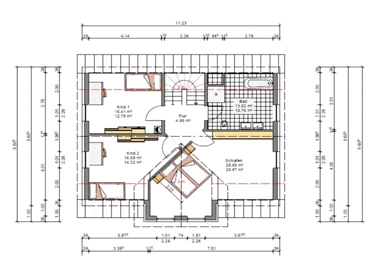

Es sind nun überarbeitete Entwürfe für EG und DG angehängt.
Wir freuen uns über Eure Meinungen.

Grundrissplan des oberen Stockwerks mit Flur, Bad, Kind 1, Kind 2 und Elternzimmer
Grundrissplan eines Wohnhauses mit Wohnzimmer, Küche, Diele und Treppe
