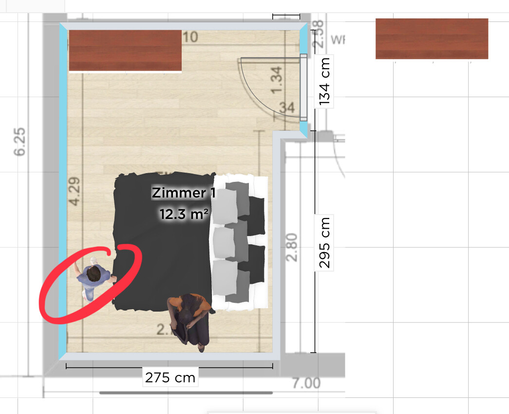

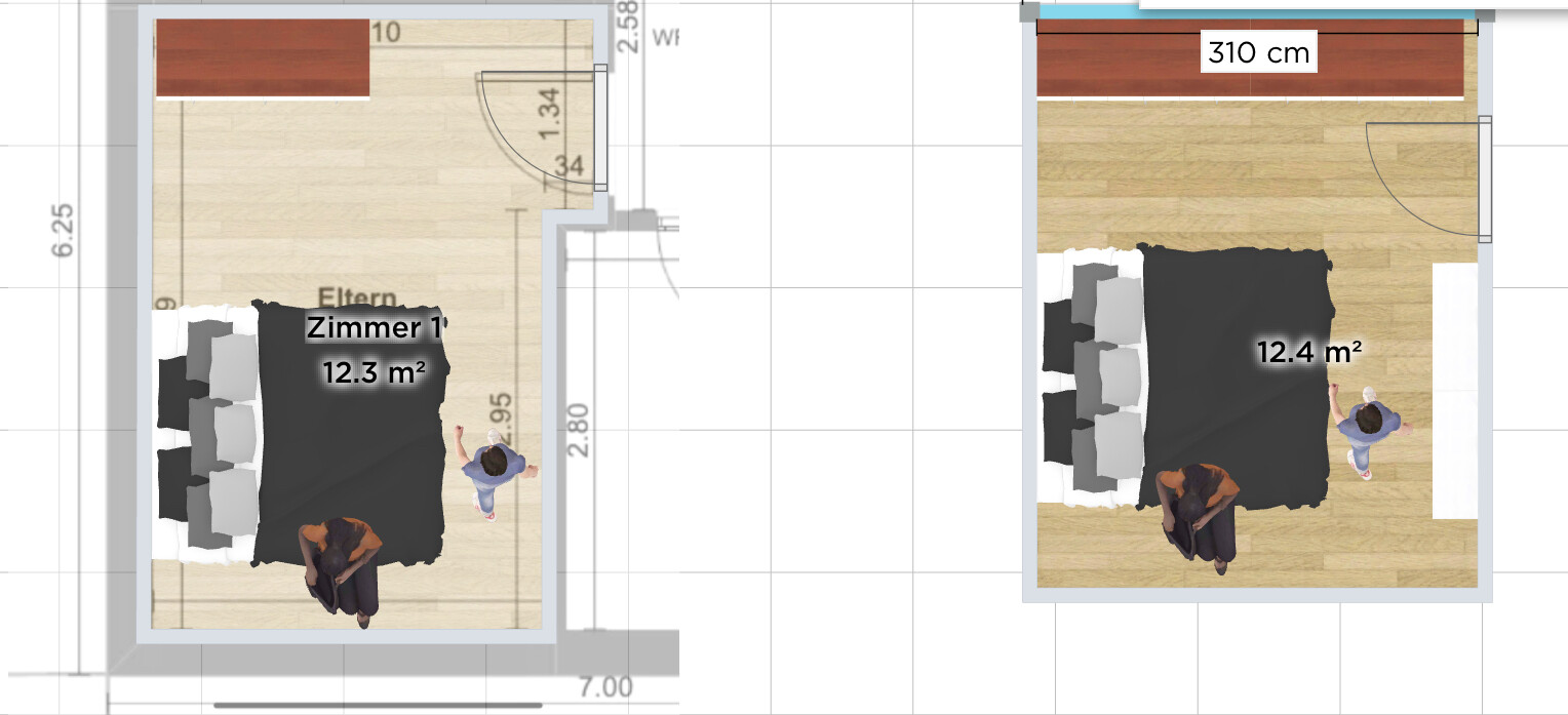

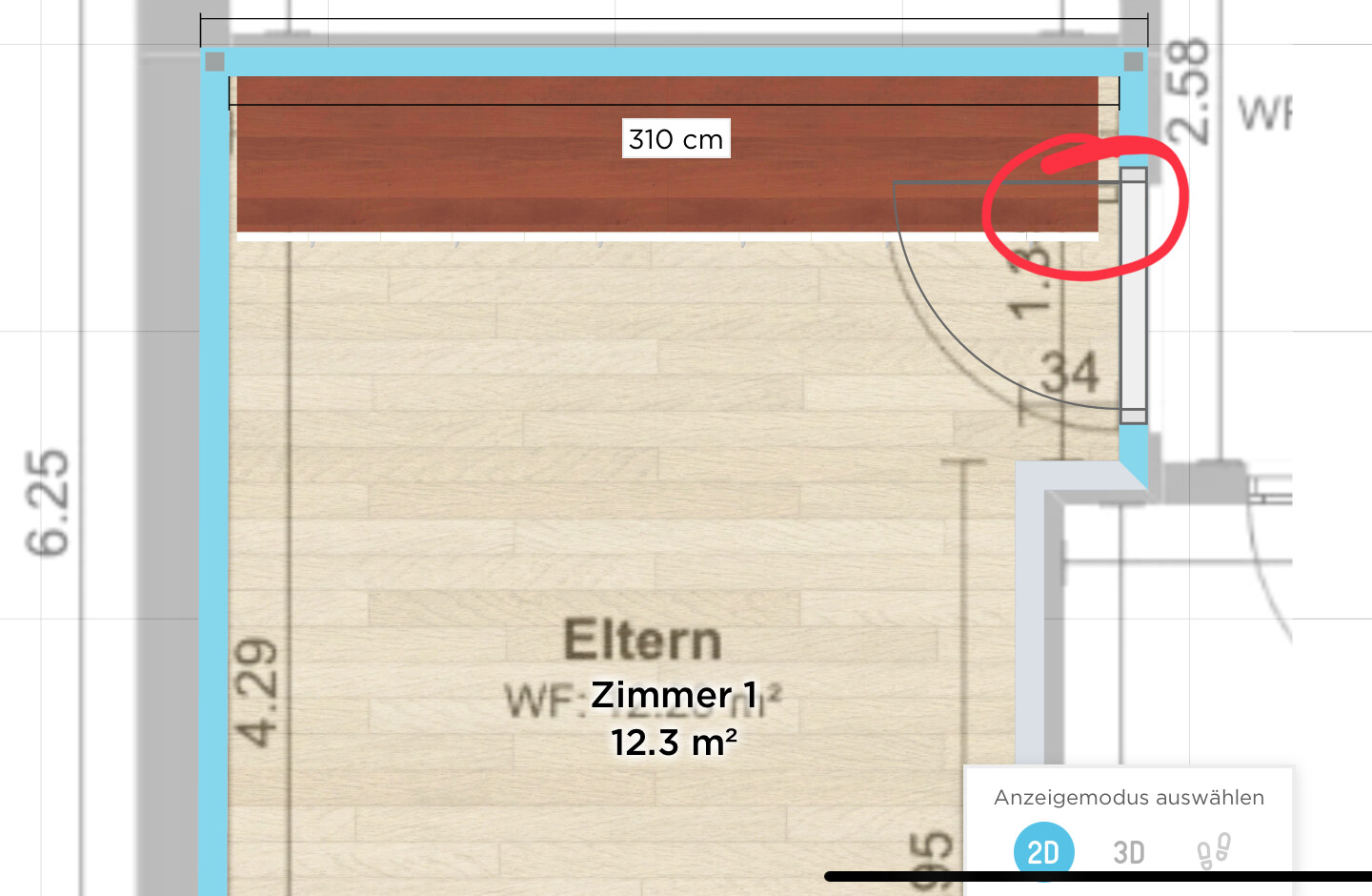

philipp013 schrieb:
Also in dem Tool habe ich die Möbel rein bekommen, 2m Schrank gerade so, 1,80m Bett auch, viel Platz drum herum ist natürlich nicht da, das ist uns bewusst
Ob nun Tool oder anders:
Hier ist mal der Unterschied zu einem gut geplanten Schlafzimmer von ca. 12qm und Deinem:
Grundriss eines Elternzimmers mit Holzboden, Bett an der oberen Wand, Türöffnung rechts, 310 cm.
Zimmer 1 Grundriss: Bett, zwei Personen im Raum, rote Markierung links vom Bett.
Grundriss von zwei Schlafzimmern: Elternzimmer links, Kinderzimmer rechts, je mit Bett.
Wenn die Bilder nicht ausreichen zur Selbsterklärung, dann weiß ich auch nicht.
