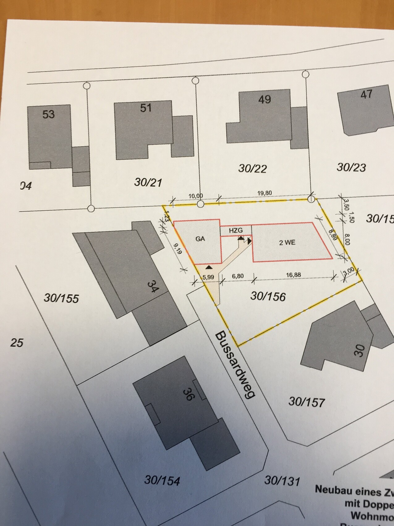

wrobel schrieb:
Dann noch flugs einen Entwurf skizziert und die Kosten überschlägig ermittelt. Mitte Februar ein Gespräch mit der Bank. Anfang April dann den Notartermin und am 15.4 Beginn der Erdarbeiten.
Gebaut wird nun ein Pultdachhaus mit 2 Wohneinheiten und einer großen Garage.
Ich glaube nicht, dass der Grundriss zu diskutieren ist. das Gebäude ist schon im Bau. Die Pläne sind genehmigt und fest gestellt. Eine Mietwohnungsküche auf 7qm geht locker.

Ich mag die Geschichte - Unser Reisemobil könnte ein Dach gebrauchen. Ach, da ist ja das Grundstück nebenan. Gemeinde sagt, dazu muss noch ein Haus? OK, dann eben so...
Der Entwurf ist wunderbar geradlinig, in sich schlüssig und potenziell preiswert in der Erstellung. Ob man die Küche geschlossen oder halboffen ausführt kann man ja noch sehen. Die Vermietbarkeit ist sicher gut mit diesem Schnitt. Mir fallen keine Änderungsvorschläge ein, die den Entwurf verbessern würden.

Waschmaschine ist im Abstellraum neben der Küche geplant. Da sind an der Wand zum Wohnzimmer auch etwa 2,8 m raumhoher Küchenschrank für Wäsche, Reinigungsmittel, Vorräte und nicht täglich genutzte Küchenutensilien geplant.
Da die Erdarbeiten und Grundleitungen schon fertig sind ist keine größeren Umplanungen mehr möglich.
einige kleinere Änderungen sind aus der letzten Woche. Die Zeichnung bekomme ich erst noch.
Mal noch kurz zur Bauweise:
Es wird wie das vorige Haus auch wieder ein Holzrahmenbau auf einer "Schwedenplatte" mit Fußbodenheizung. Der Wandaufbau ist ein 24cm Ständerwerk mit außen 6 cm Holzfaserdämmplatte und einer hinterlüfteten Fassade aus HPL Platten. Innen 18 mm OSB, 6 cm Installationsebene und 18 mm Osb und 12 mm Gipskartonplatten. Fenster natürlich 3 fach verglast mit 80mm + X Profil.
Geheizt wird voraussichtlich mit einem Pelletkessel mit Brennwertnutzung auf einen 1500 ltr. Puffer mit WW Bereitung. Dazu dann noch eine therm. Solaranlage. Mal sehen ob ich die so dimensioniere das auch mit 2 Wohneinheiten eine Bafa Förderung möglich ist ( mind. 50% solarer Dackungsanteil).
Die Garage wird auch wieder mit einer Fußbodenheizung beheizt und ist auch ein Holzrahmennbau mit 20cm Ständerwerk u. Dämmung.

Lageplan: Gelb umgrenztes Grundstück 30/156 mit rotem Gebäudebereich (GA, HZG, 2 WE).
