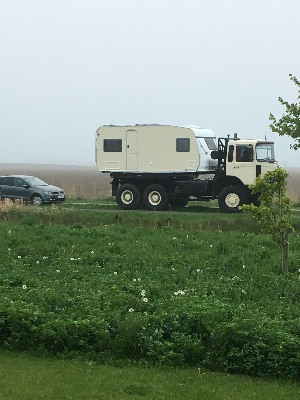

Das Auto wiegt etwa zwölf Tonnen und benötigt mindestens 3,8m Durchfahrtshöhe
Da ist auch bei uns auf dem Lande die Auswahl nicht groß
hampshire
29.04.19 16:00
Daher haben wir nur 6,99 und 2,65 hoch in Blech für unsere Reisen. Das parkt sich leichter.
wrobel
29.04.19 20:11
Das vordere der beiden benötigt eine trockene Unterkunft
