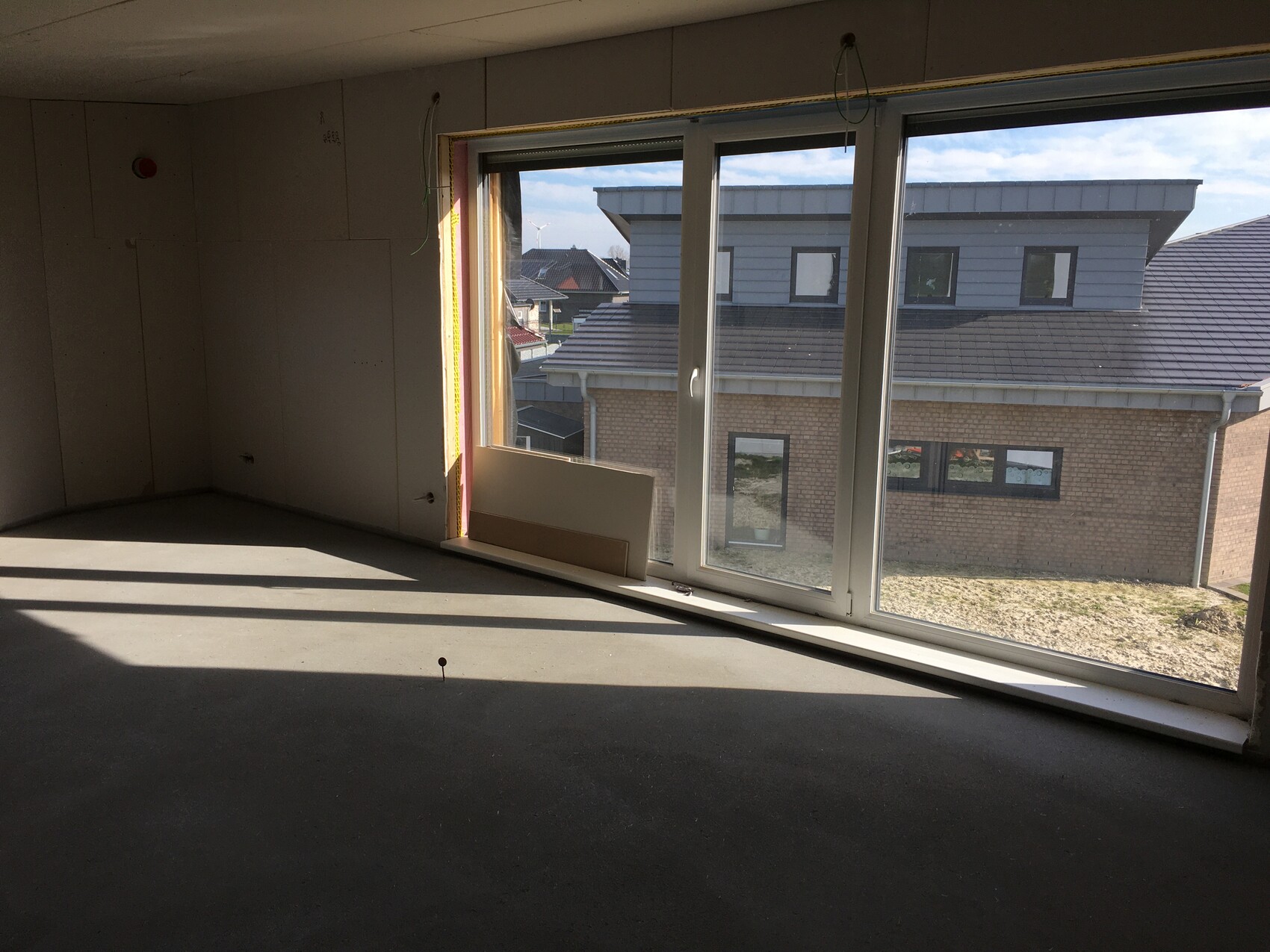

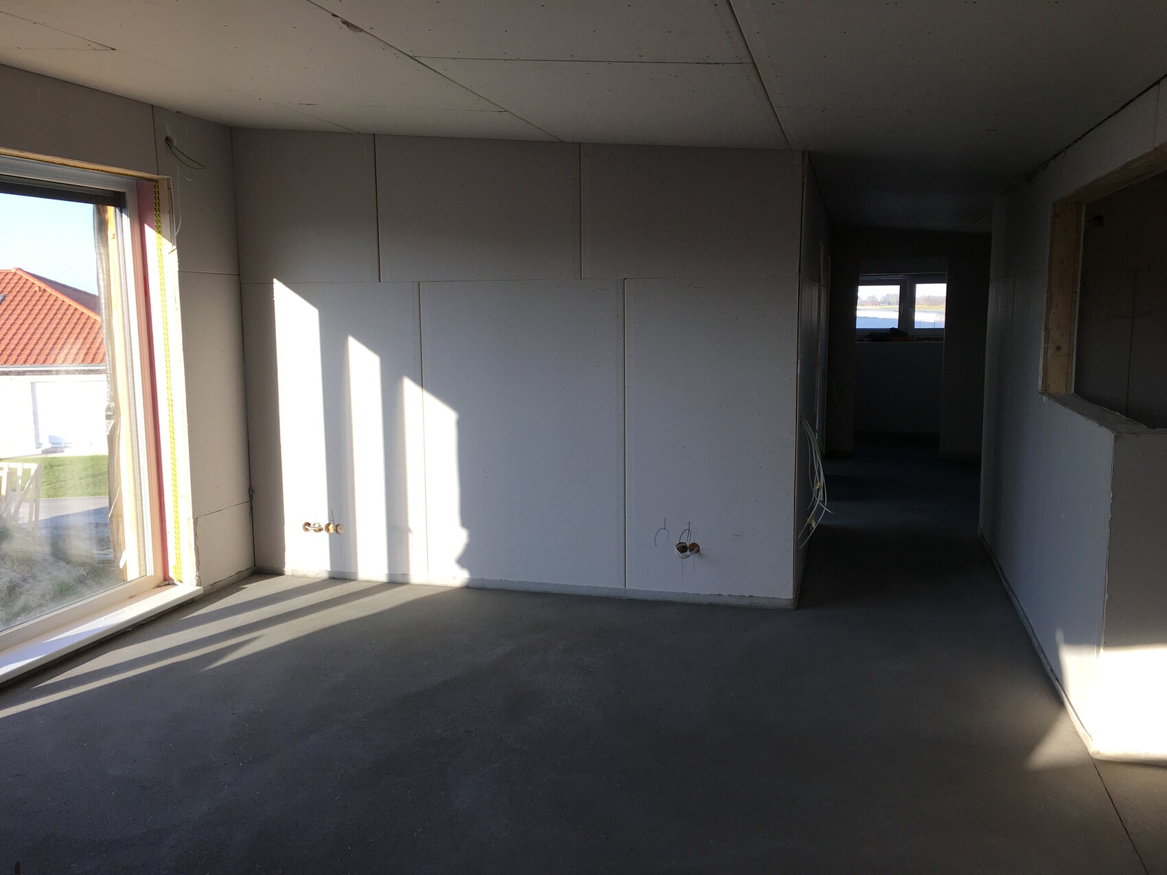

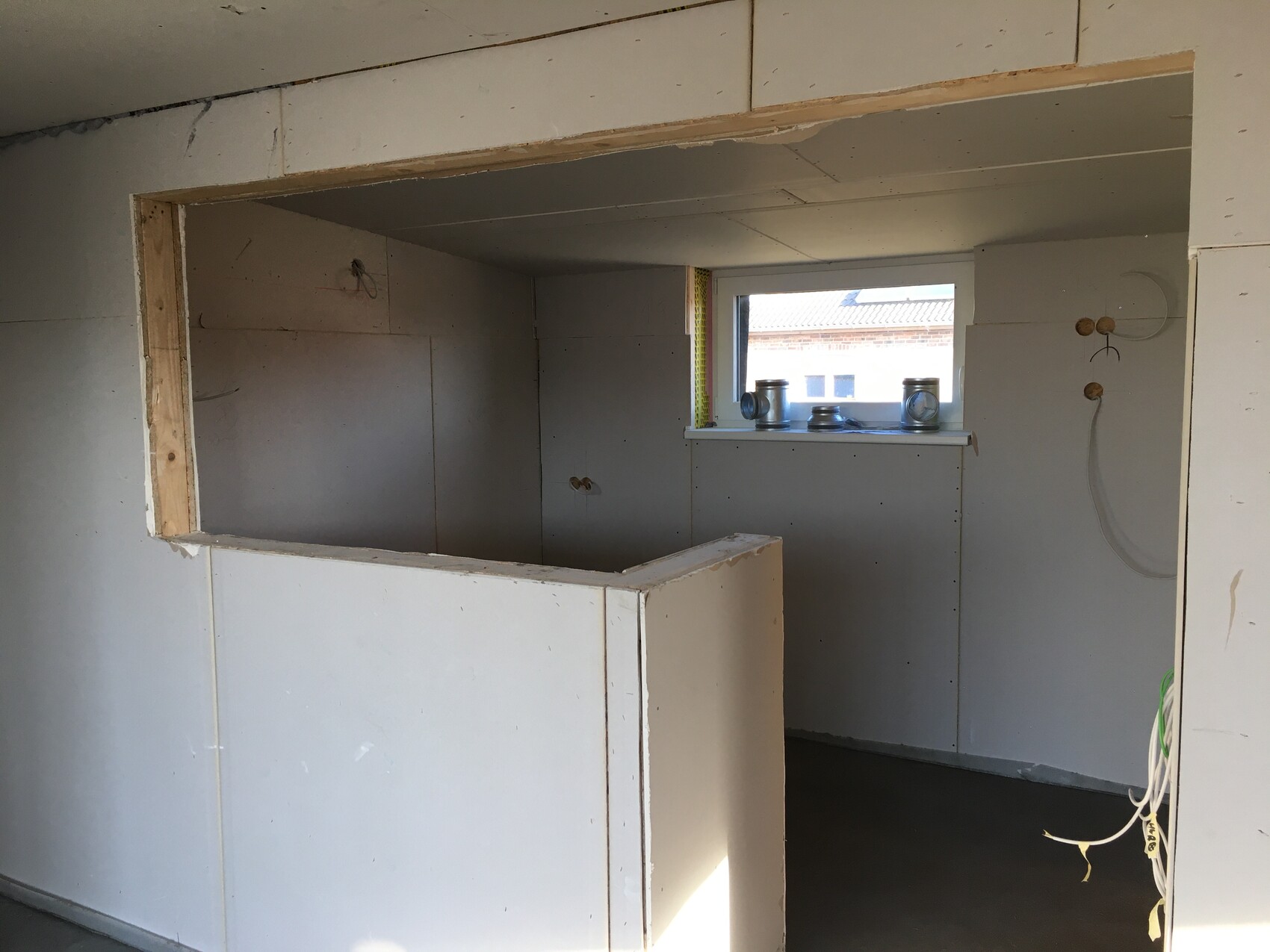

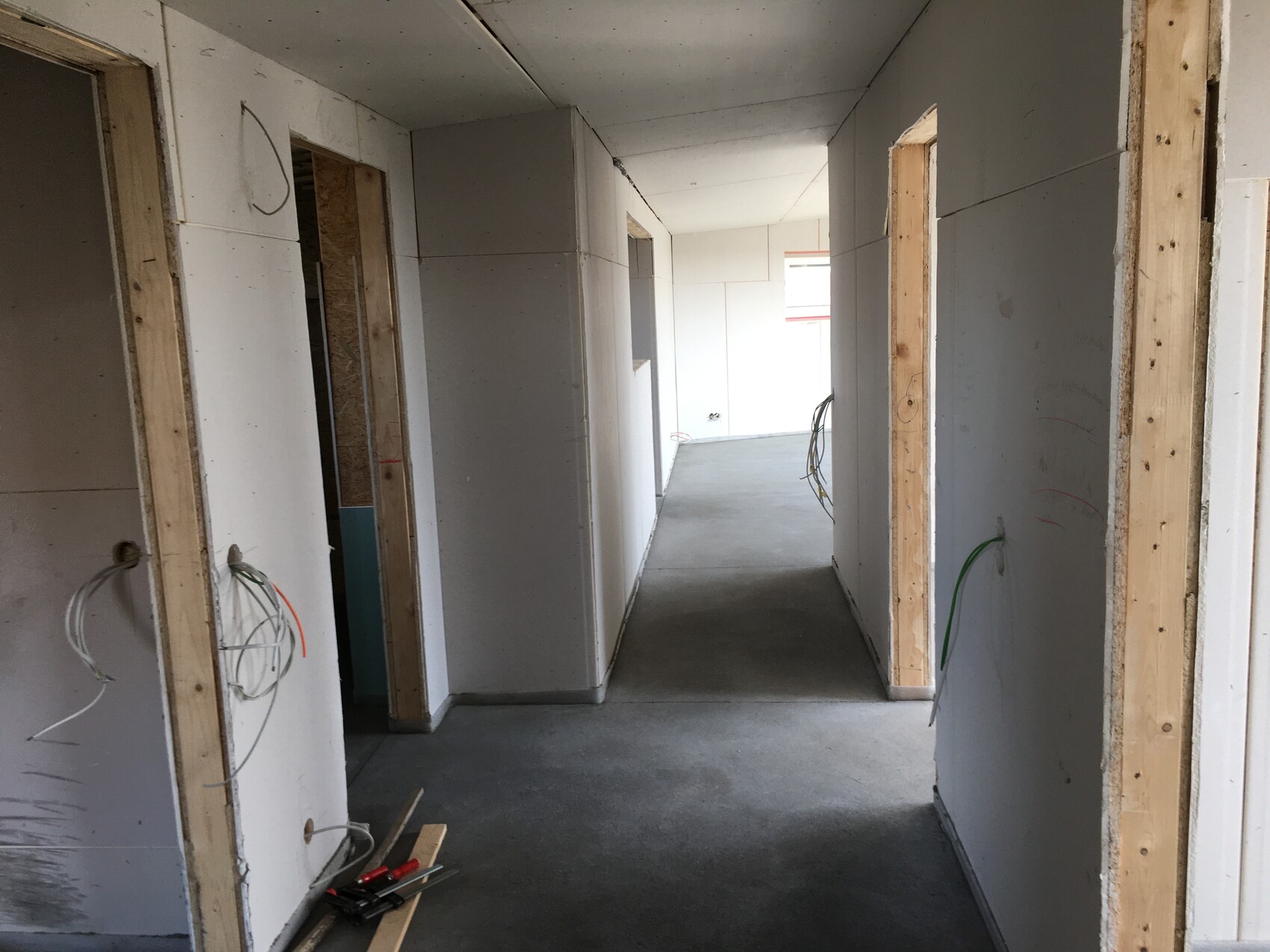

Hier noch mal Eindrücke der OG Wohnung die sich durch das sich zum Süden hin ansteigende Pultdach ergeben.
Das Haus ist in eingeschossiger Bauweise errichtet. Die Deckenhöhe in der Küchenecke, im Hauswirtschaftsraum und im Bad sind am tiefsten Punkt 2,17m und im Wohn- Schlaf- u. Kinderzimmer 2,77m am höchsten Punkt.

wrobel25.03.20 08:38
Die Bilder
Unfertiger Innenraum in Bauphase: Halbfertige Trennwand, Fenster, lose Kabel.
Unfertiger Innenraum mit weißen Gipskartonplatten, kleinem Fensterausschnitt in Wandmitte und leerem Boden
Neubau-Innenraum im Rohbau; Trockenbauwände, Kabel, großes Fenster mit Schatten.
Unfertiger Innenraum mit großen Fenstern, Kabeln und Baustaub; Blick auf Nachbarhaus.
Heller Baukorridor im Rohbau mit freiliegenden Kabeln und offenen Türrahmen.
