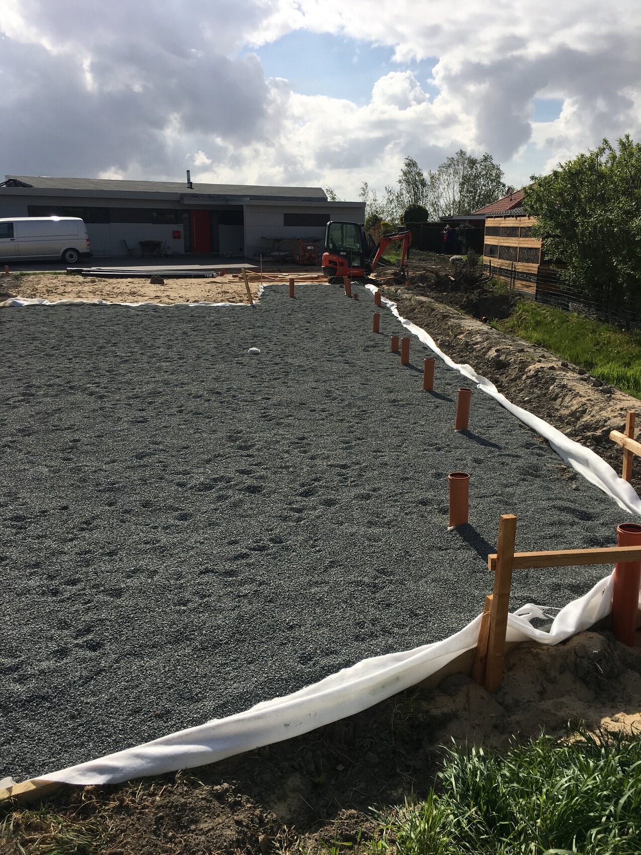

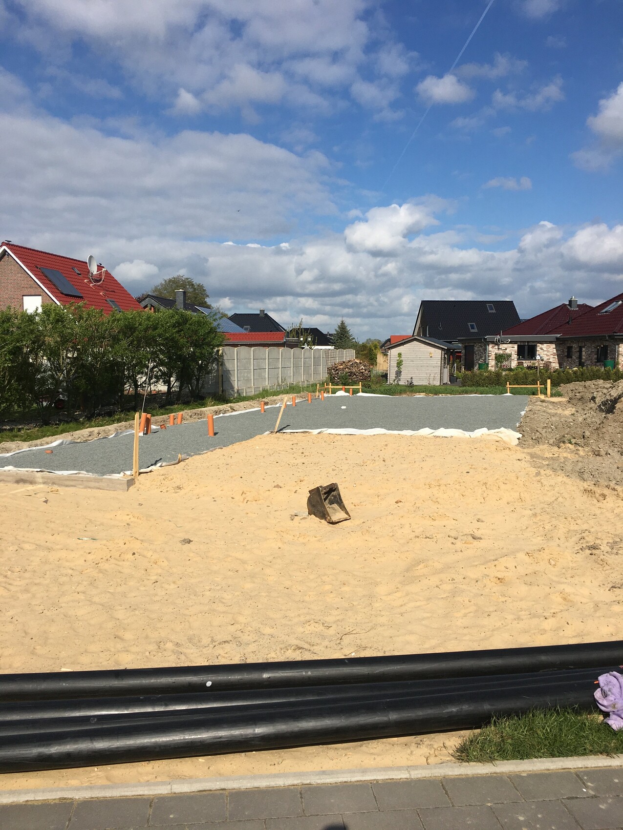

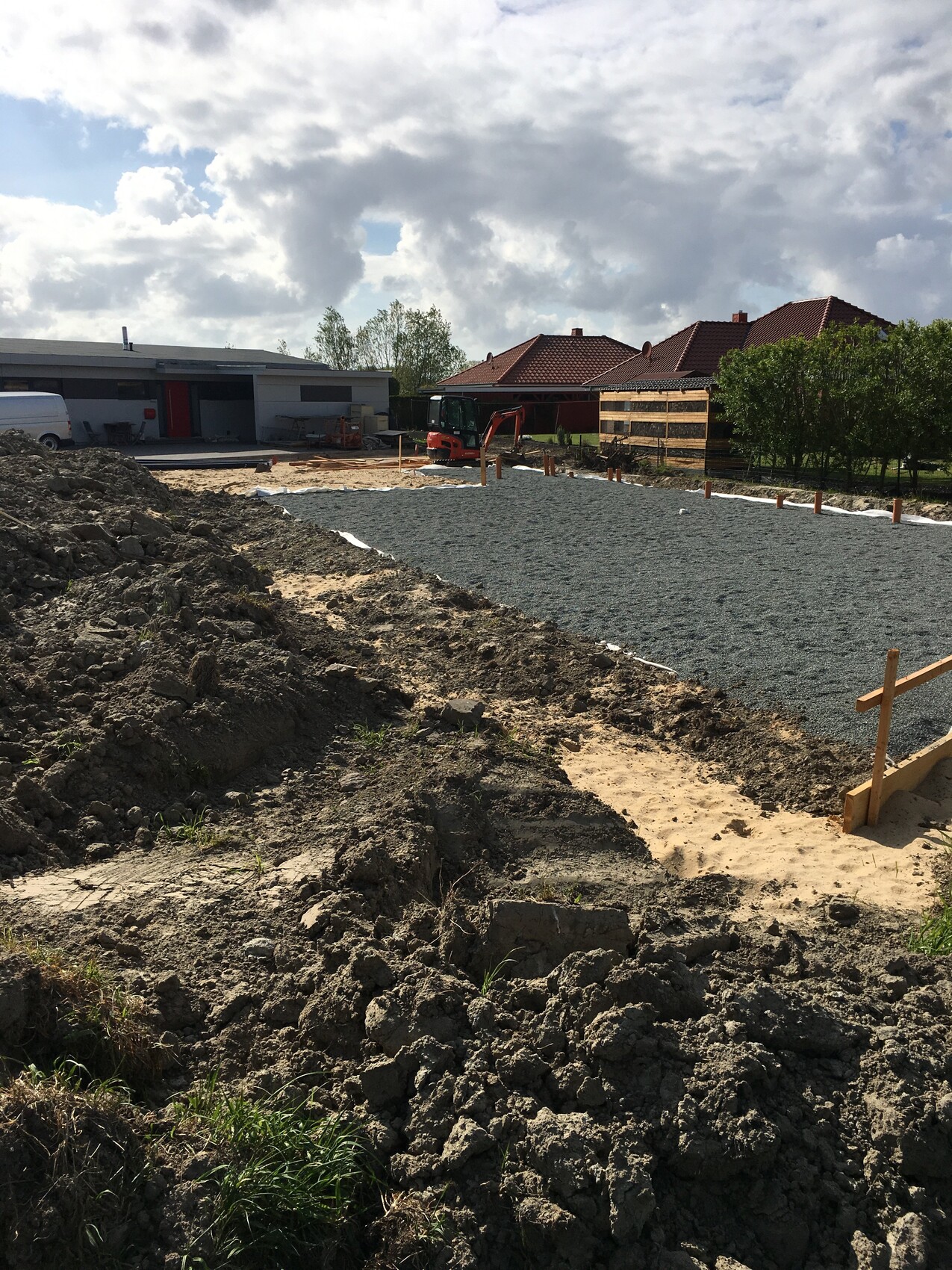

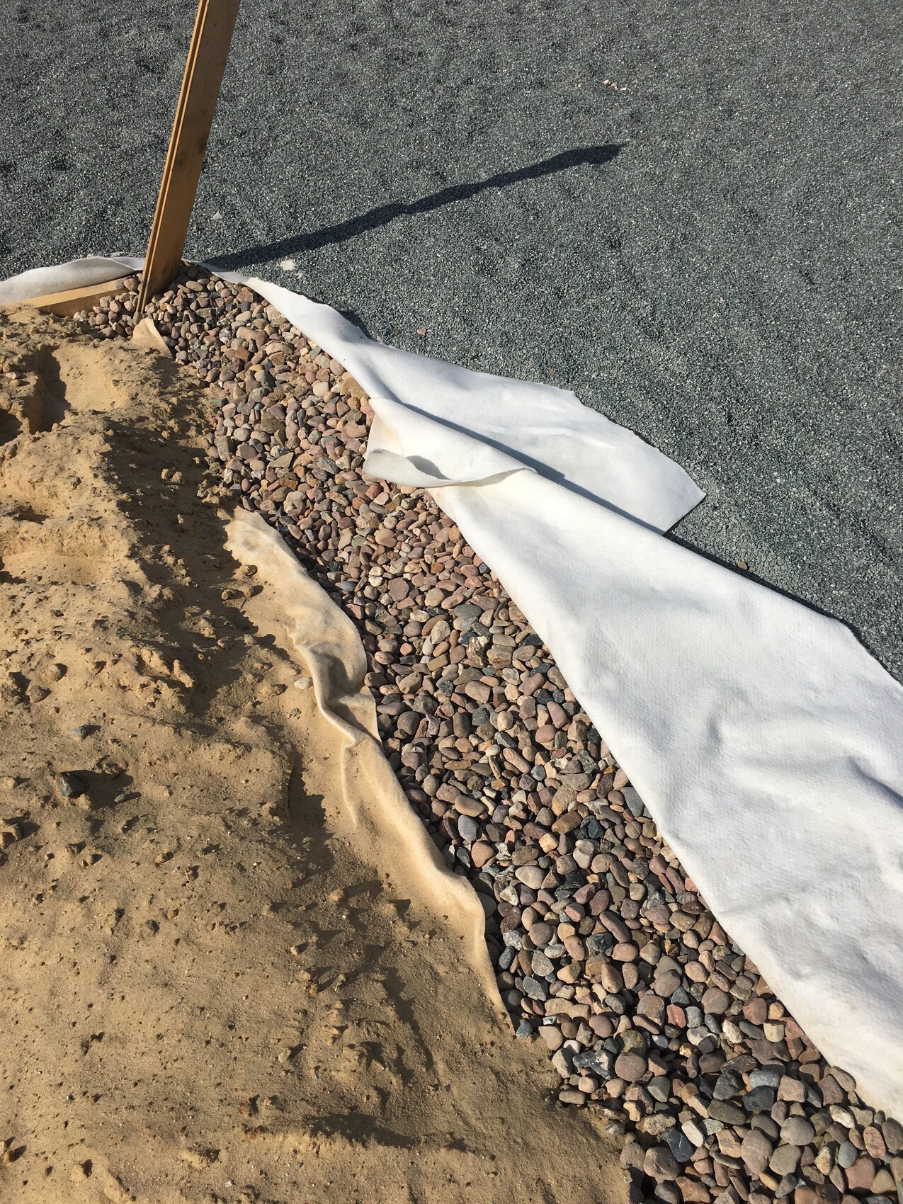

So mal ein paar Bilder
Die Bodenplatte wird wieder mit einer Jakodur Atlas Dämmschalung ausgeführt.
Dämmstärken mindestens 18 cm im Randbereich, 30cm in der Fläche und 12cm Schalung.
Der Unterbau ist eine Sandplatte, darauf eine Trennlage, 30 cm Kies 16/32, Trennlage und Splitt.
Die Garage bekommt ein herkömmliches Streifenfundament.

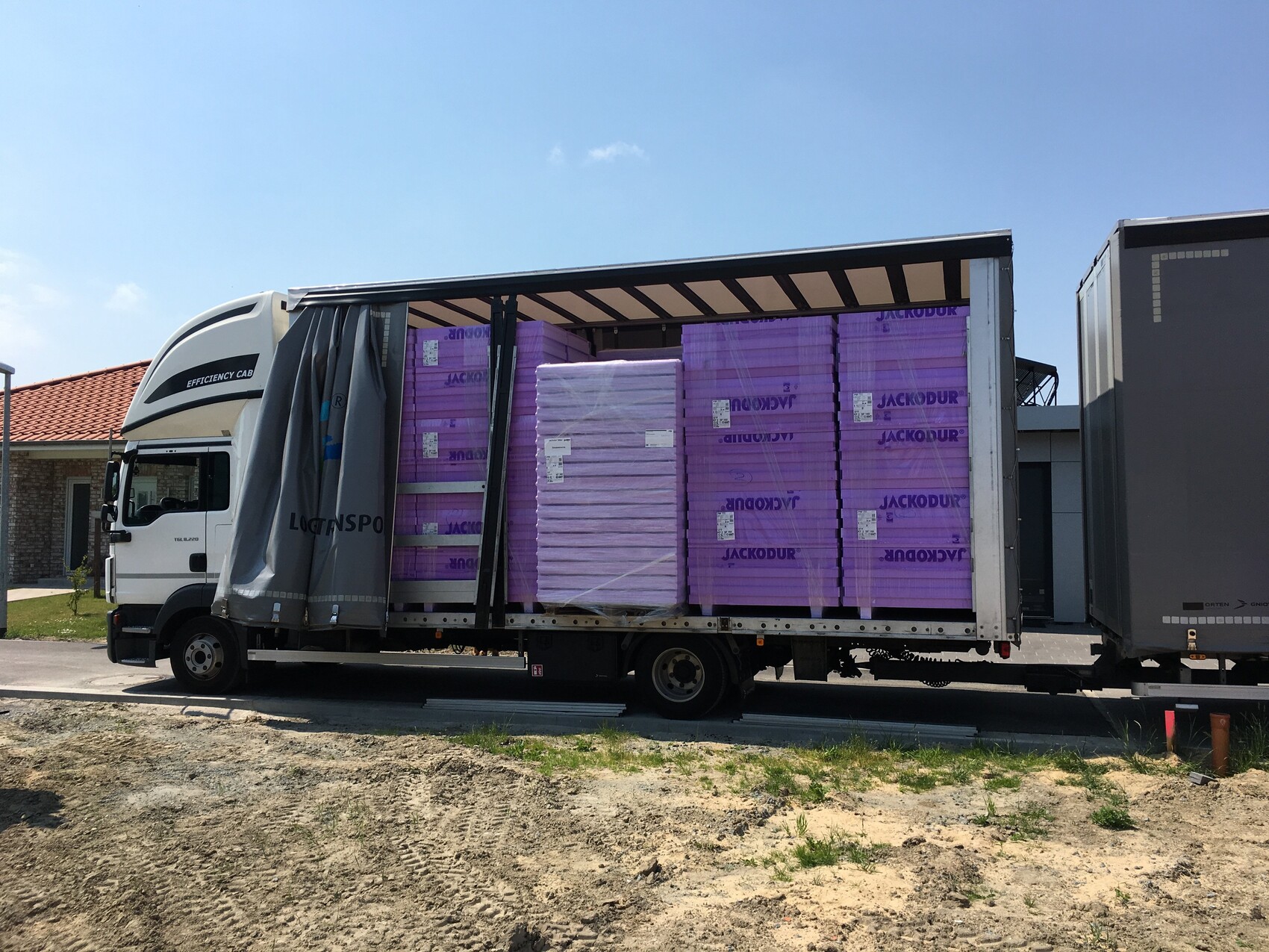

Moin
Ein paar Bilder bin ich noch schuldig.
Wegen Endausbau der Straße und Urlaub war dann auch noch 6 Wochen Pause.

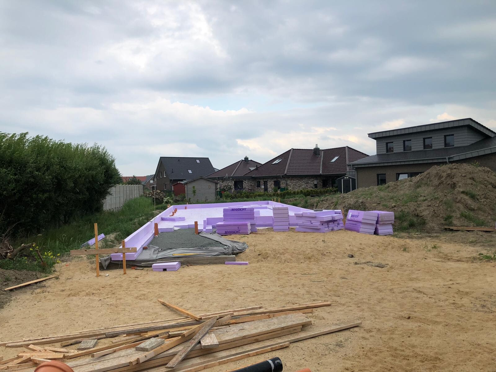

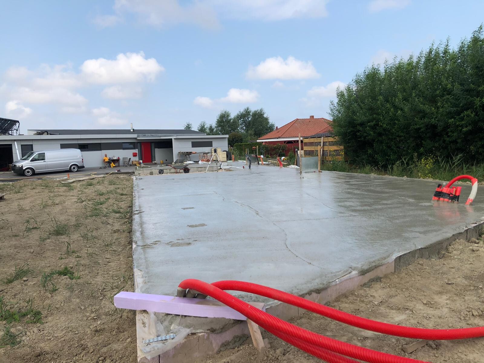

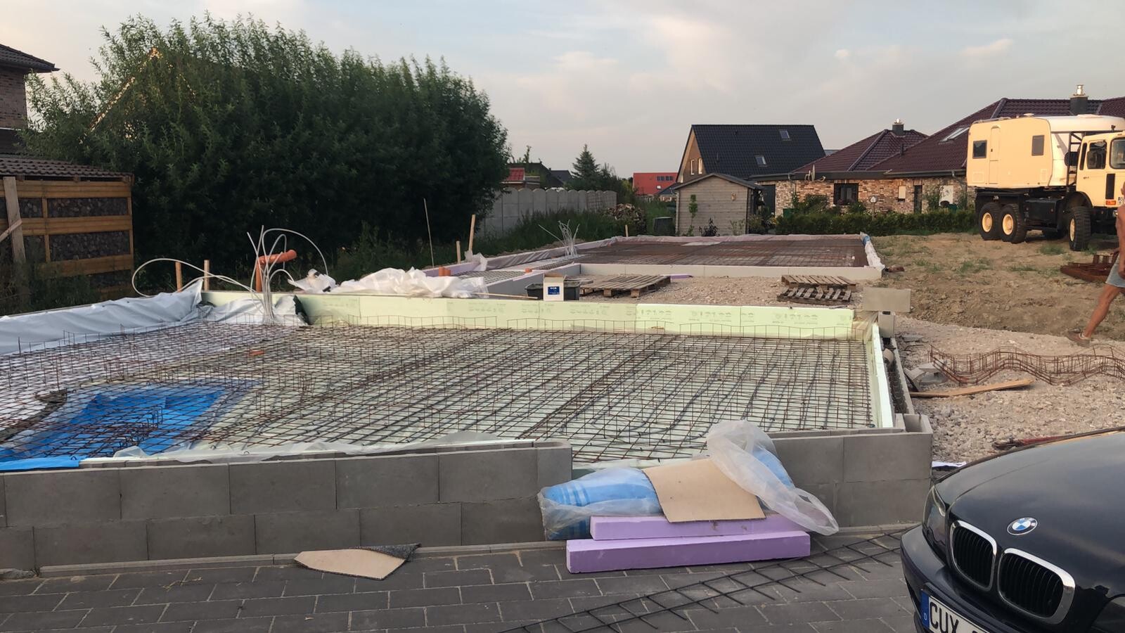

Streifenfundament, Schalung und Dämmung für die Garage sowie Dämmschalung für Haus u Technik sind nun auch fertig.
Fußbodenheizung und Bewährung sind auch verbaut und für Freitag morgen ist Beton bestellt.
Bilder dazu kommen auch noch.

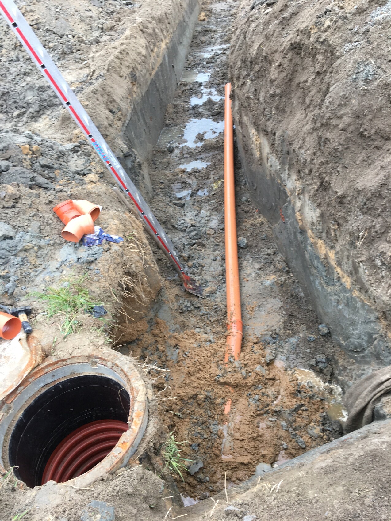

Offene Baugrube mit orangefarbener Rohrleitung und rotem Spiralrohr im Schacht, schlammiger Boden.
Baustelle in Wohngegend: Kiesweg, Sandhügel, orange Markierungsstangen, Häuser im Hintergrund.
Baustelle mit Kiesunterlage, orange Rohre und Bagger, Geotextil, Haus im Hintergrund.
Baustelle mit Kiesboden, Erdarbeiten, kleinem Bagger und Wohnhäusern im Hintergrund.

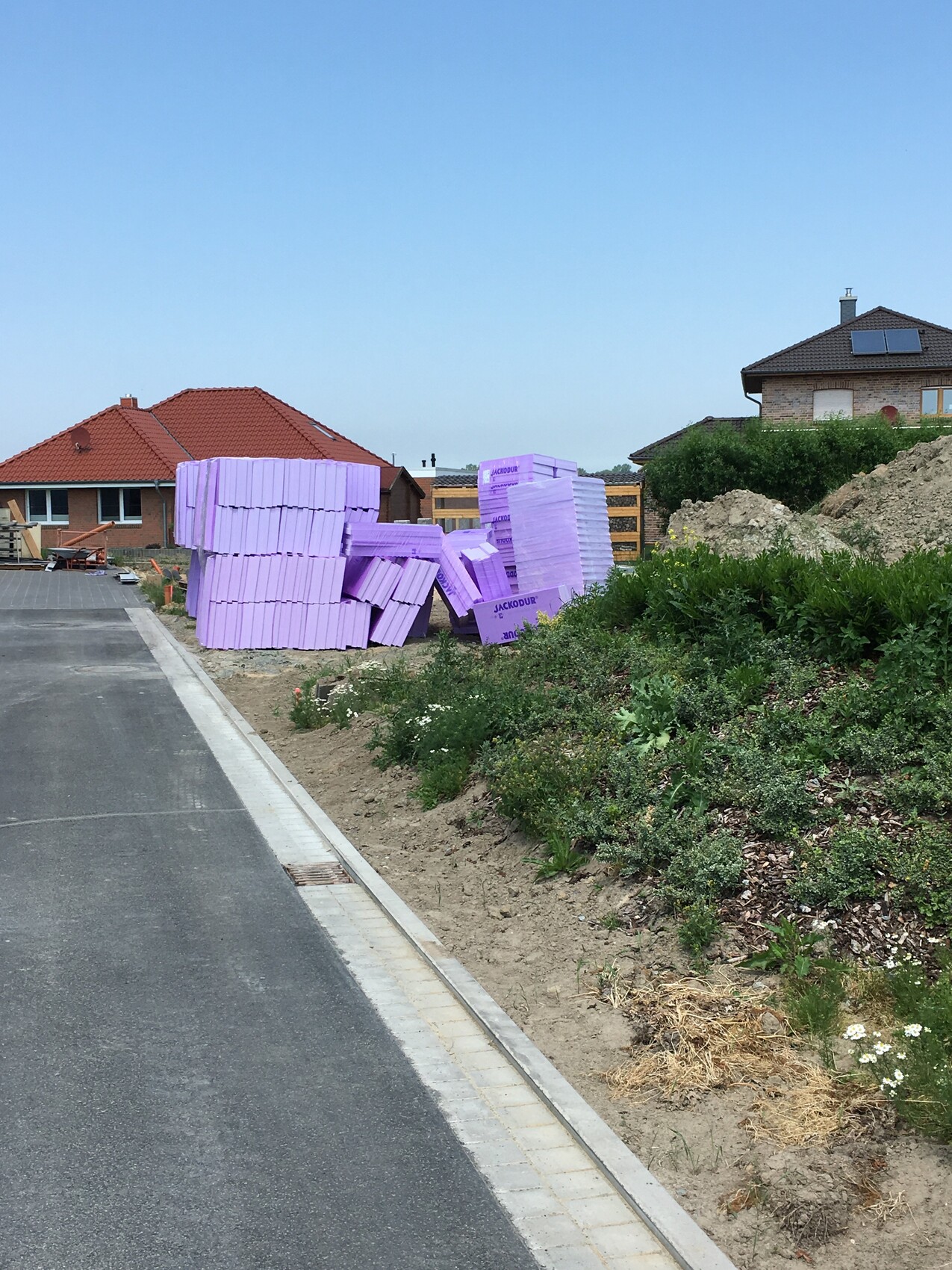

Lastwagen mit offener Seitenwand beladen mit gestapelten violetten JACKODUR-Dämmplatten im Trailer.
Stapel violetter Dämmplatten aus Polystyrol auf Paletten neben einer Straße auf einer Baufläche.

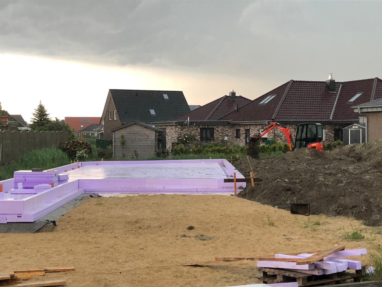

wrobel
04.08.19 14:48
Moin

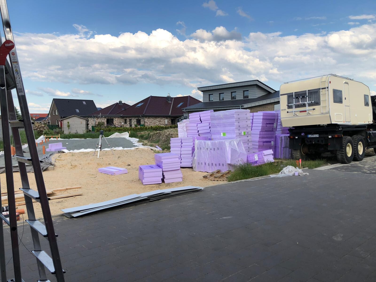

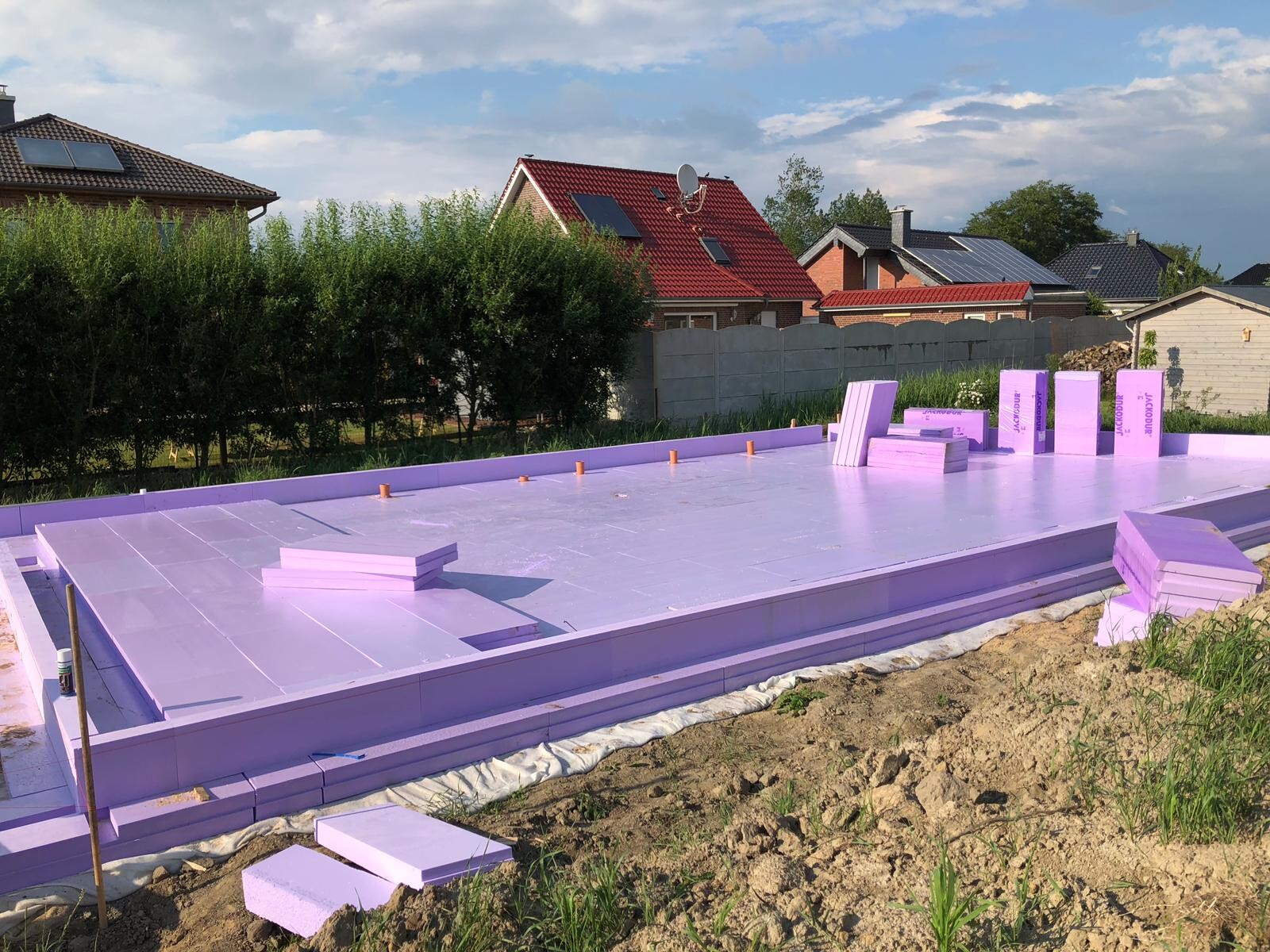

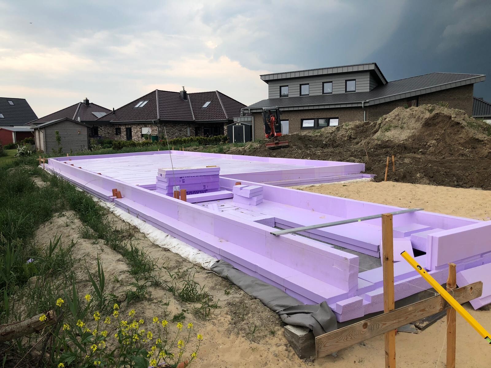

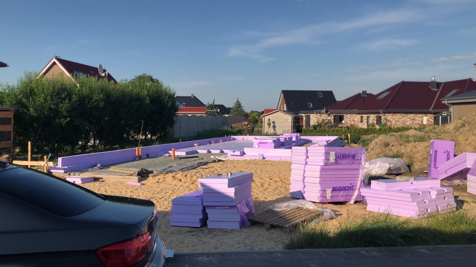

Hier noch mal ein paar Bilder bis zum gestrigem gießen der Bodenplatte.
Baustelle mit gestapelten violetten Dämmplatten, Bau-LKW und Häusern im Hintergrund.
Fundamentbau mit lavendelfarbenen Dämmplatten aus Polystyrol; Bagger auf Sandhügel.
Baustelle mit gestapelten lilafarbenen Dämmplatten, Sandboden und angrenzenden Wohnhäusern.
Baustelle mit lilafarbenen Fundament-Isolierplatten, Bagger im Hintergrund und Wohnhäusern.
Baustelle mit Fundament und gestapelten lila Dämmplatten, Holzbretter, Häuser im Hintergrund.
Fundamentbau einer Häuserbaustelle mit violetten Dämmplatten, Nachbarsgärten im Hintergrund
Fundament mit Stahlbewehrung auf Wohnhaus-Baustelle, sichtbare Baugeräte und Wagen im Hintergrund.

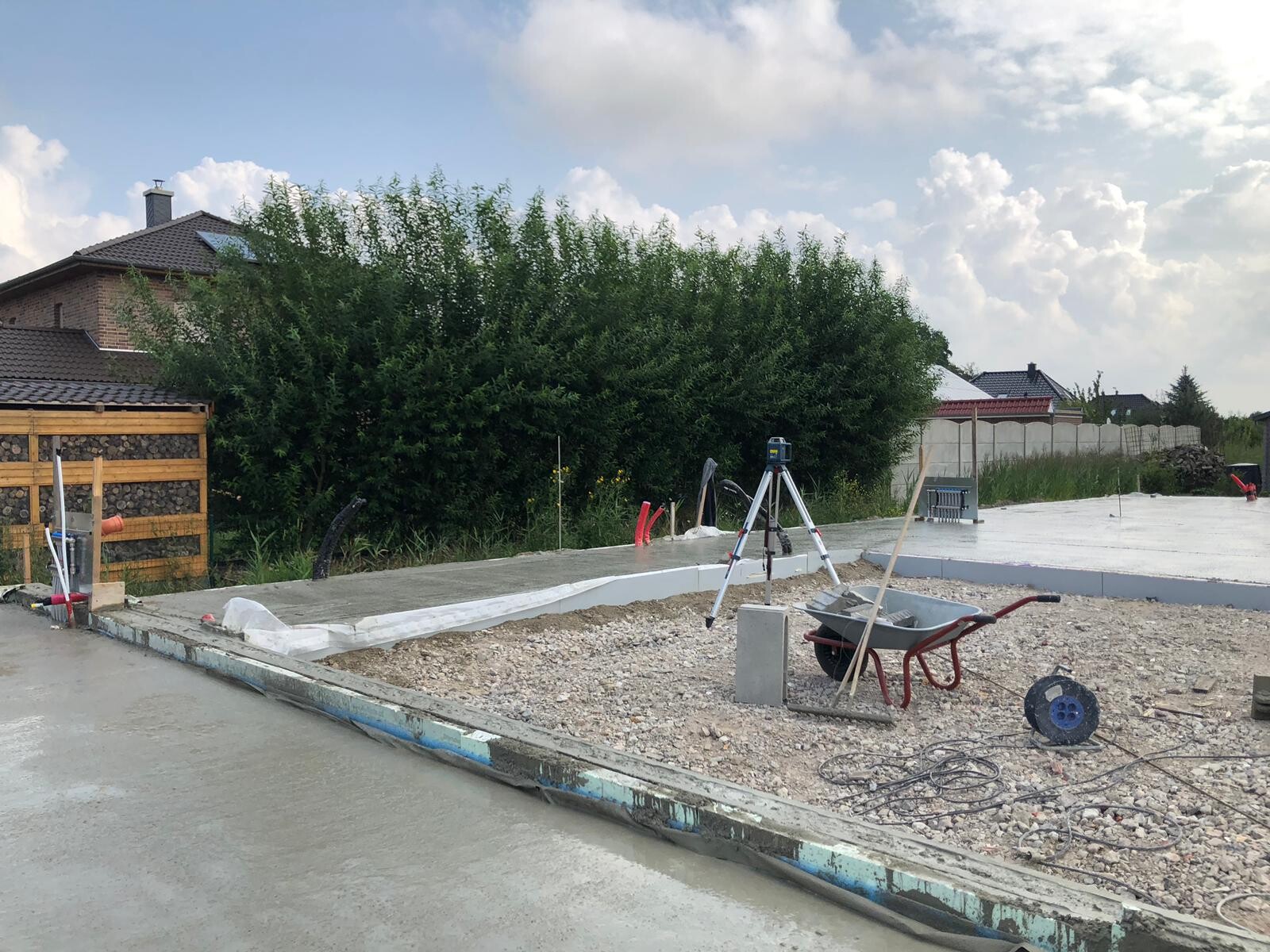

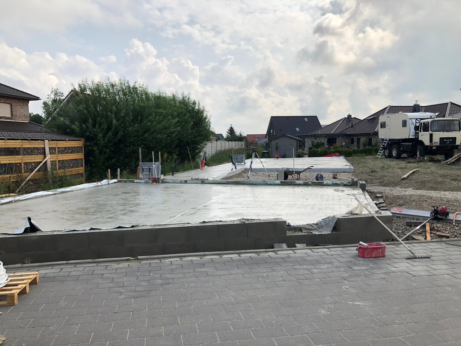

Frisch gegossene Betonplatte auf Baustelle mit Werkzeugen, Lastwagen und Häuser im Hintergrund.
Baustelle mit Fundamentplatten, Lasermessgerät auf Stativ, Schubkarren, Werkzeuge, Hecke dahinter.
Frisch gegossene Betonplatte auf einer Baustelle, Van, Arbeiter und Gebäude im Hintergrund.

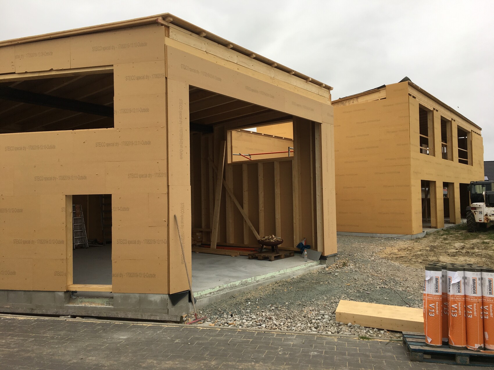

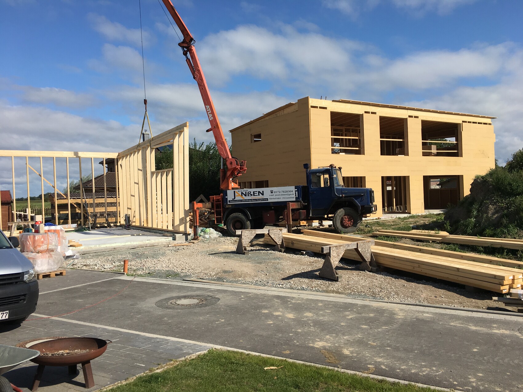

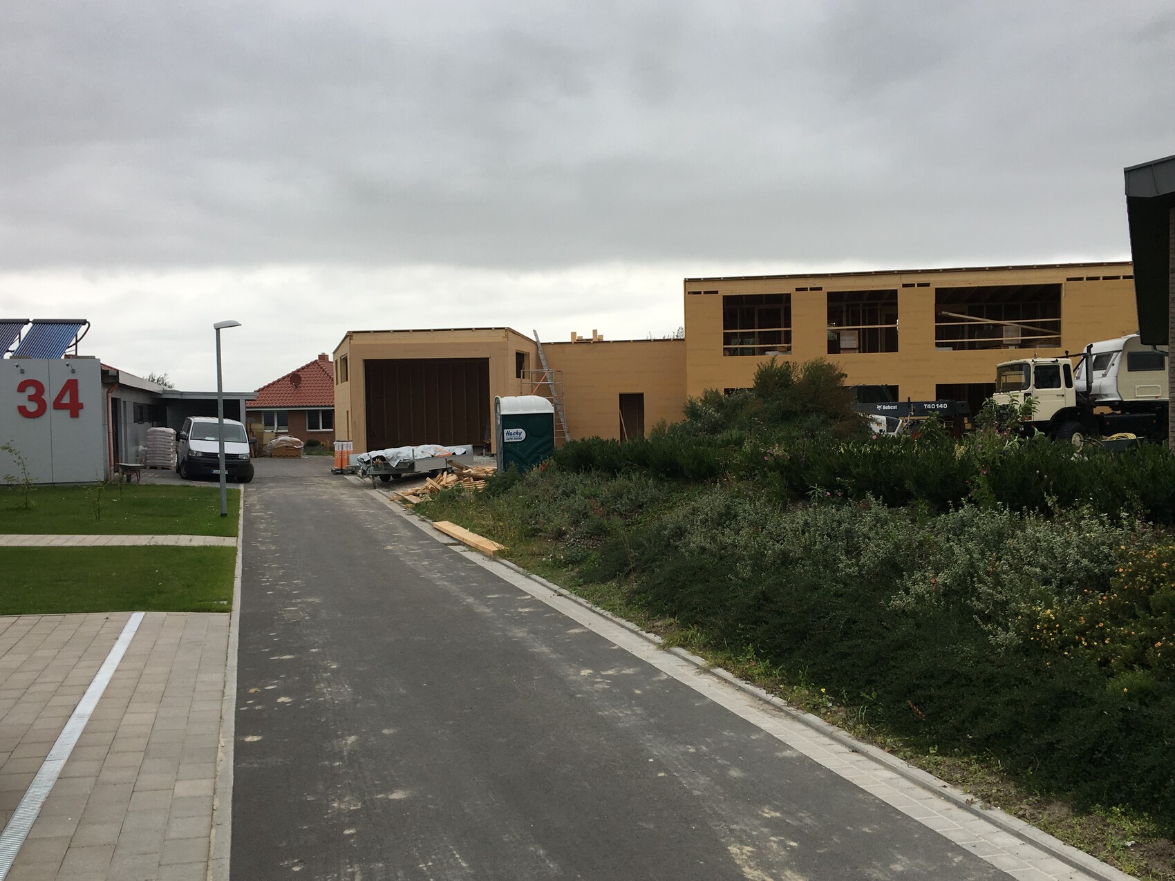

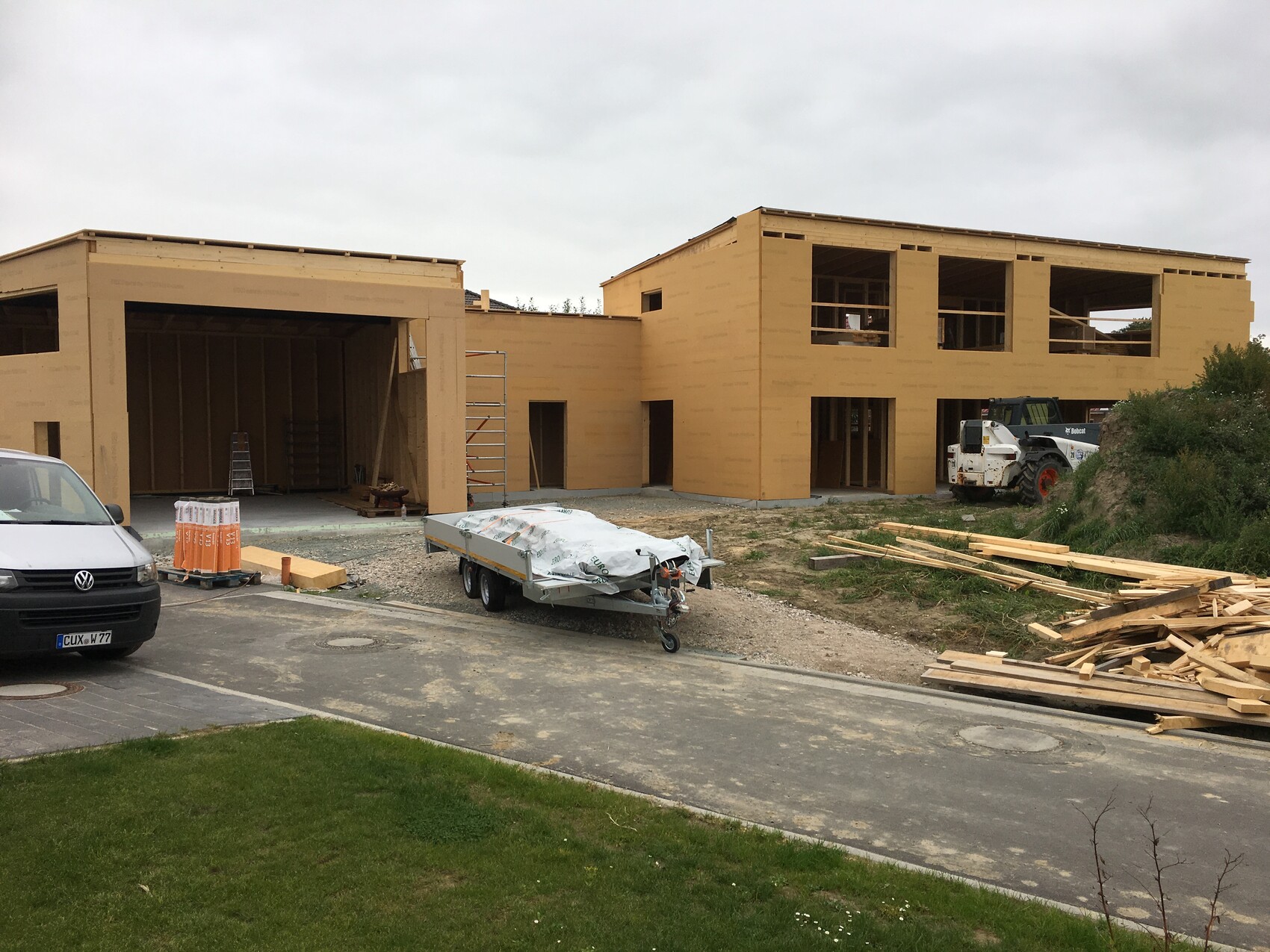

Moin
Kran hebt Holzrahmen vor zweistöckigem Holzhaus; Bauplatz mit Holzmaterial.
Rohbau eines zweistöckigen Holzhauses; links Transporter, Mitte Anhänger, rechts Holzstapel.
Rohbau zweier Holzrahmenhäuser; offene Eingänge, Bauzubehör auf Baustelle.
Baugebiet mit unfertigen Gebäuden, Bauholz, Lkw, Container und Grünfläche unter Wolken.
