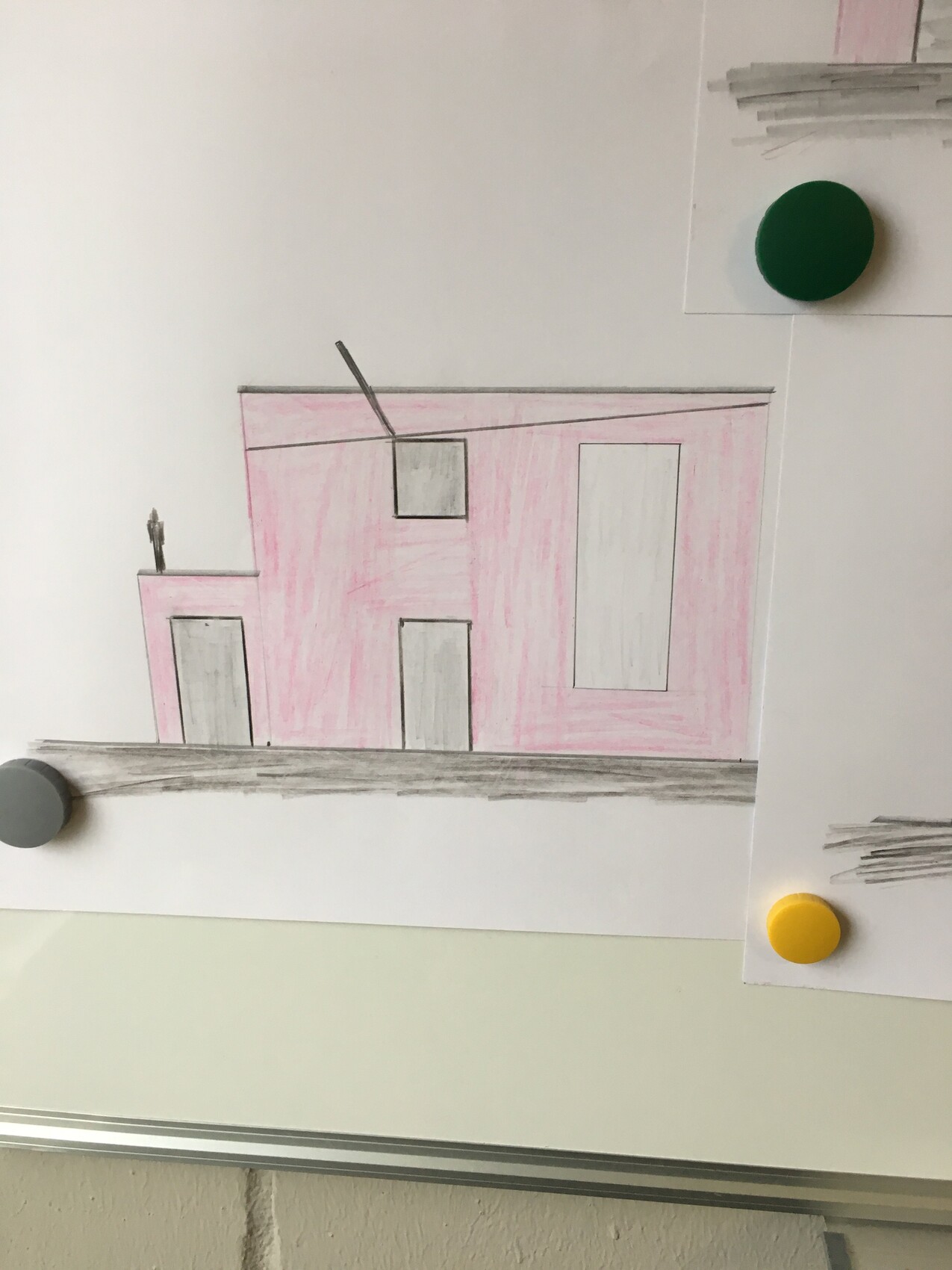

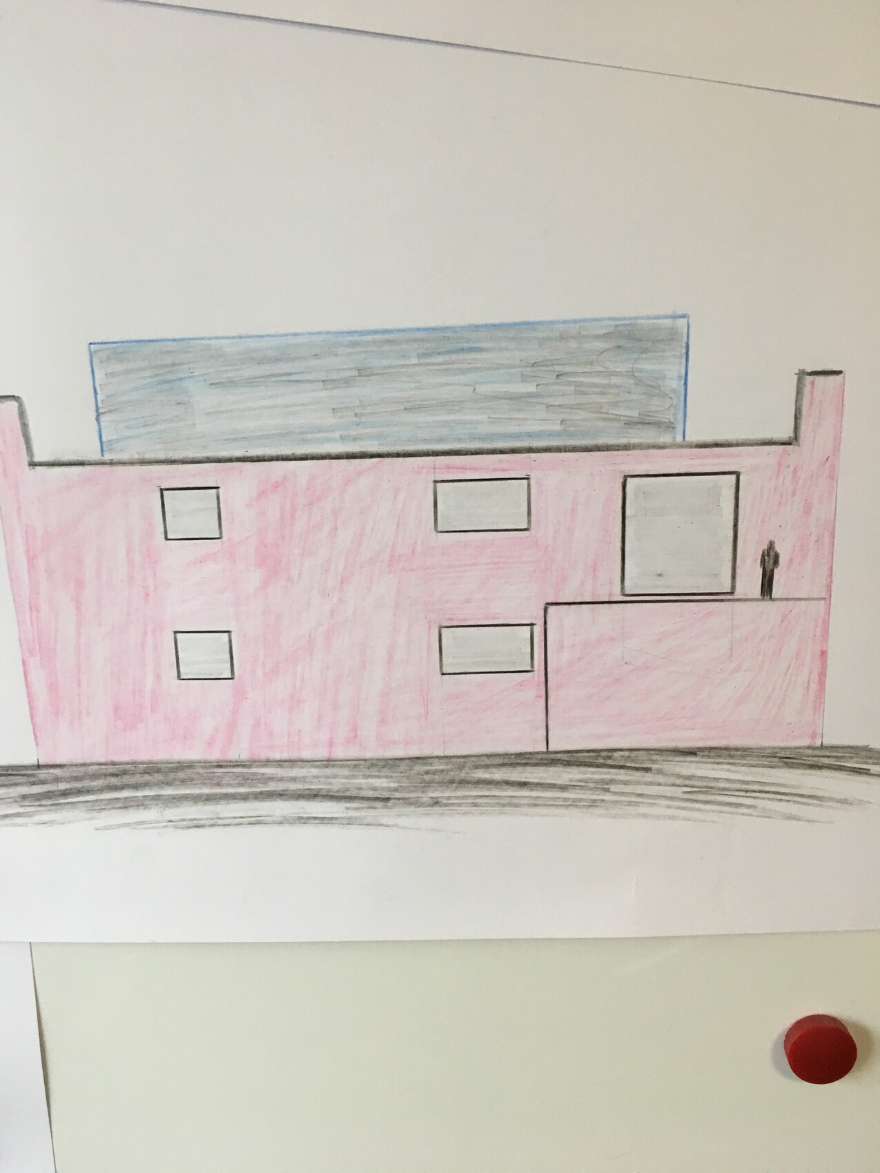

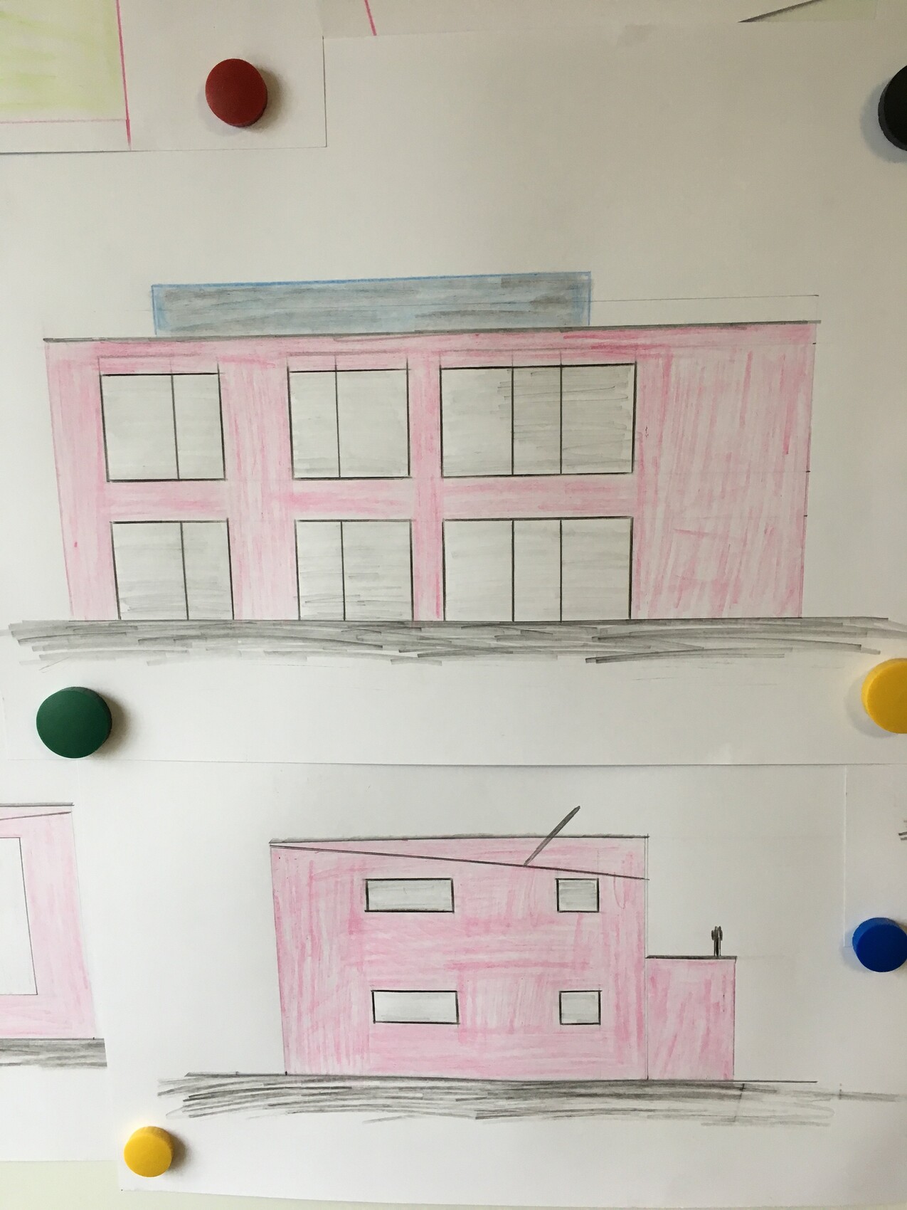

Hier mal die erste Skizze von Anfang Februar
Lageplan eines Grundstücks mit grauen Gebäuden, pinken Wegen und grünem Außenbereich
Handgezeichneter Grundriss der Wohnung: Flur, Bad, Küche, Wohn-/Essbereich, Schlaf- u. Kinderzimmer
Skizze eines pinken Gebäudes mit vielen Fenstern über einer grauen Straße
Kunstzeichnung eines pinken Gebäudes mit Fenstern, blauem Hintergrund und einer Person auf Balkon.
rosa Hauszeichnung mit grauen Fenstern und Türen von Magneten gehalten

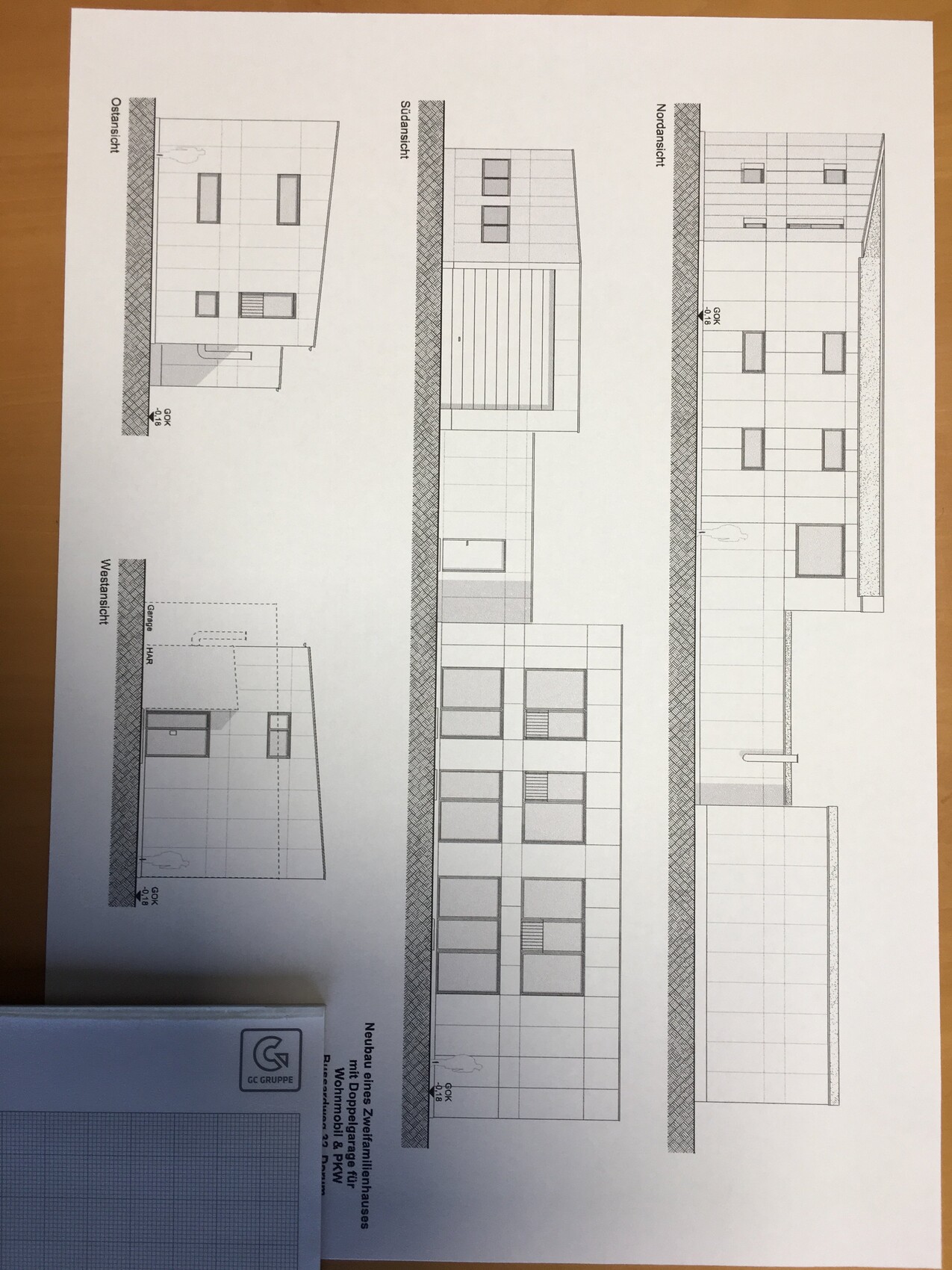

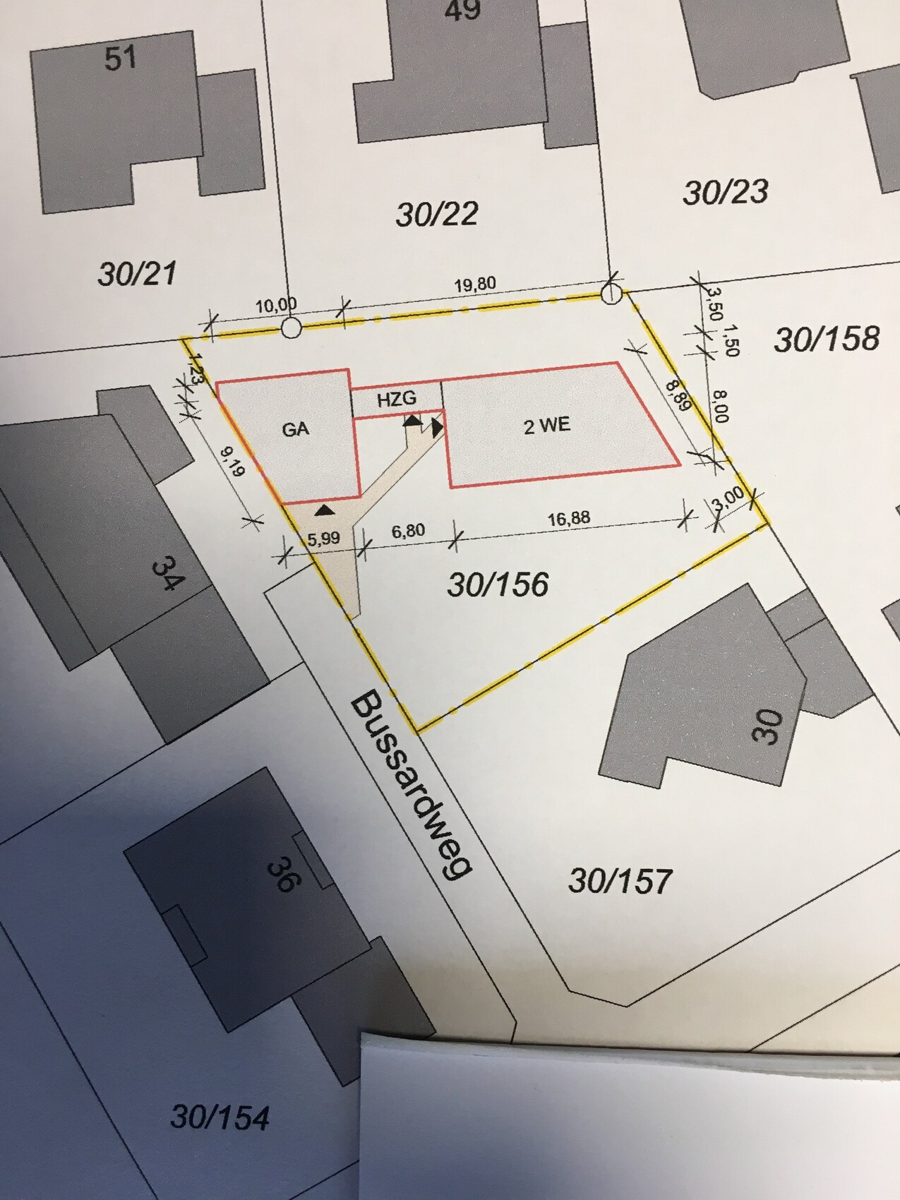

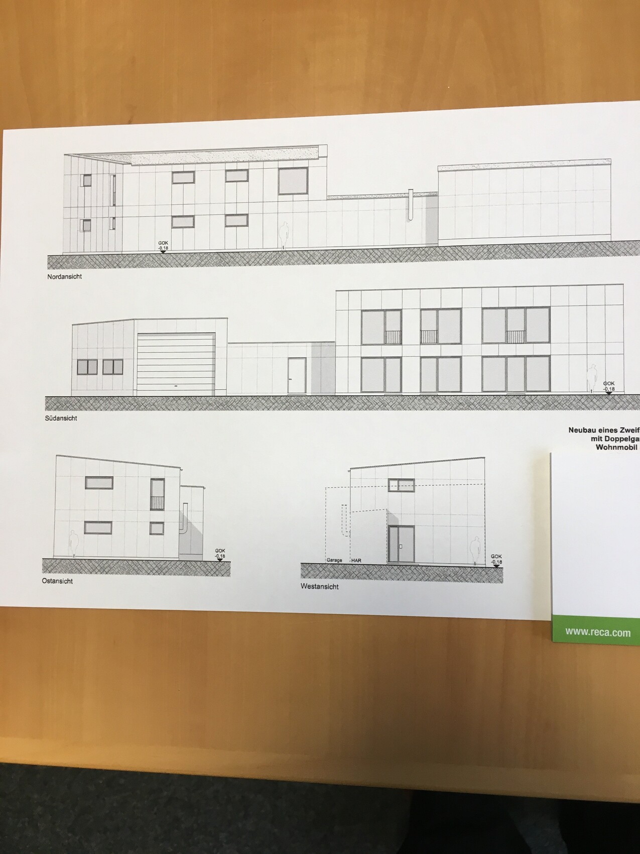

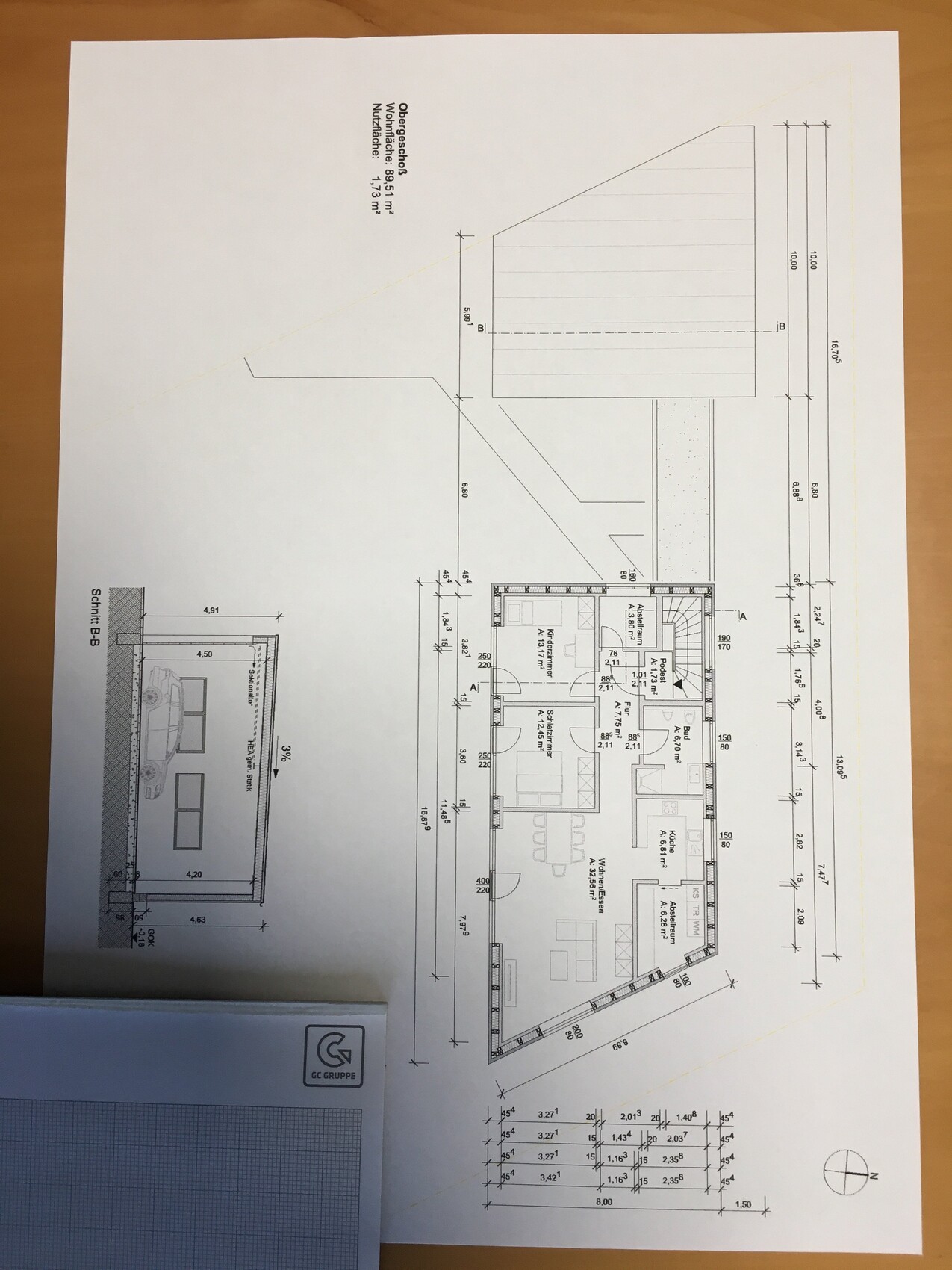

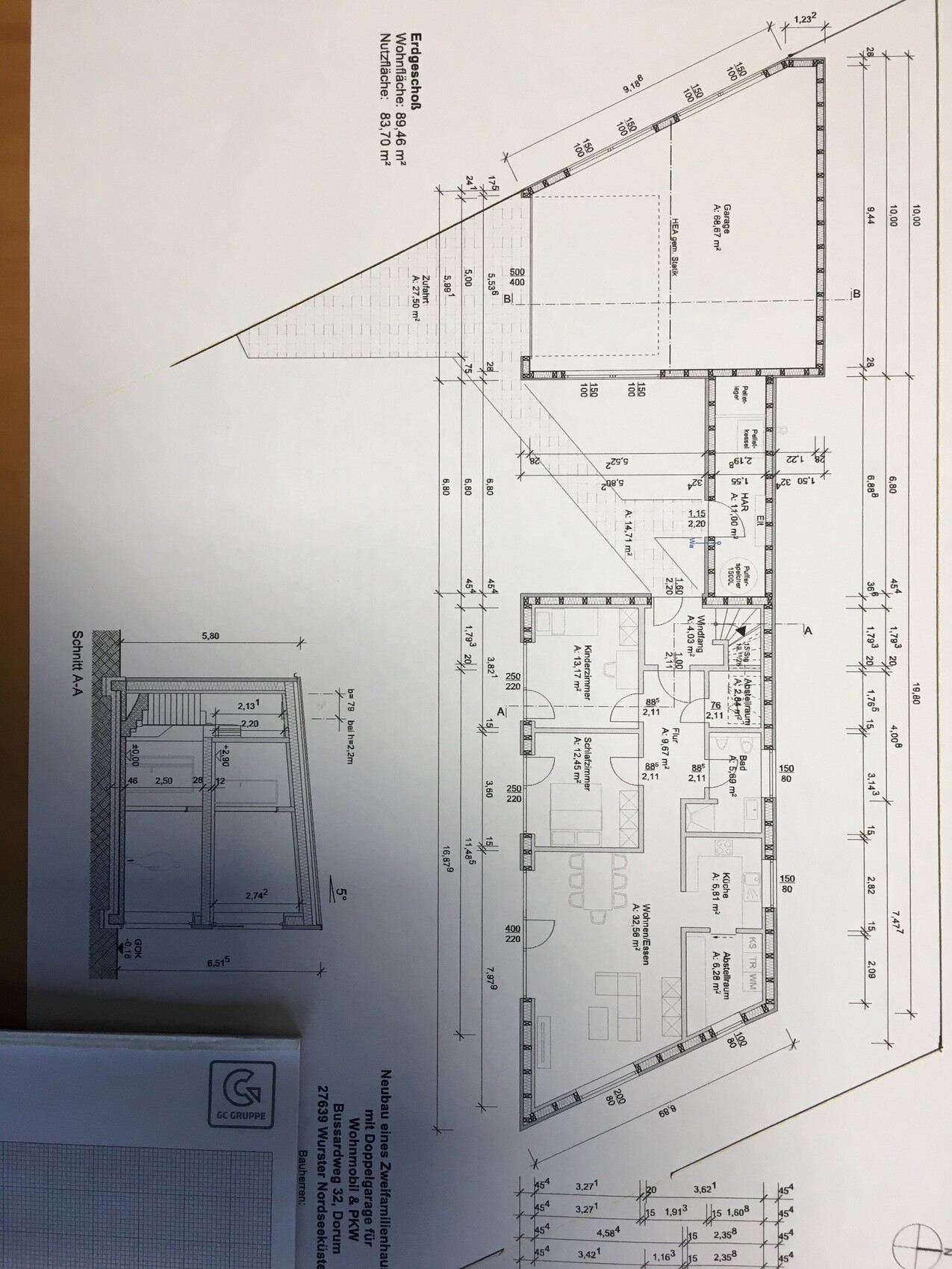

Während der Erdarbeiten haben wir dann noch den Technikraum zwischen Haus und Garage umplanen müssen. Das gefällt mir mittlerweile viel besser da so ein sehr schöner Innenhof entsteht.
Vier Ansichtszeichnungen eines modernen Hauses (Ost, Süd, Nord, West) mit Fenstern und Garage.
Architektur-Plan: Grundriss eines Hauses mit Zimmern, Treppen und Maßangaben.
Lageplan Grundstück 30/156: roter Gebäudebereich GA und 2 WE, gelbe Grenzlinie.
Grundriss Erdgeschoss: Wohn-/Essbereich, Küche, Bad, Flur, Treppen, Garage.

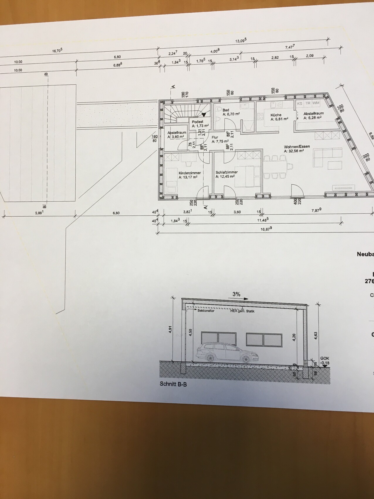

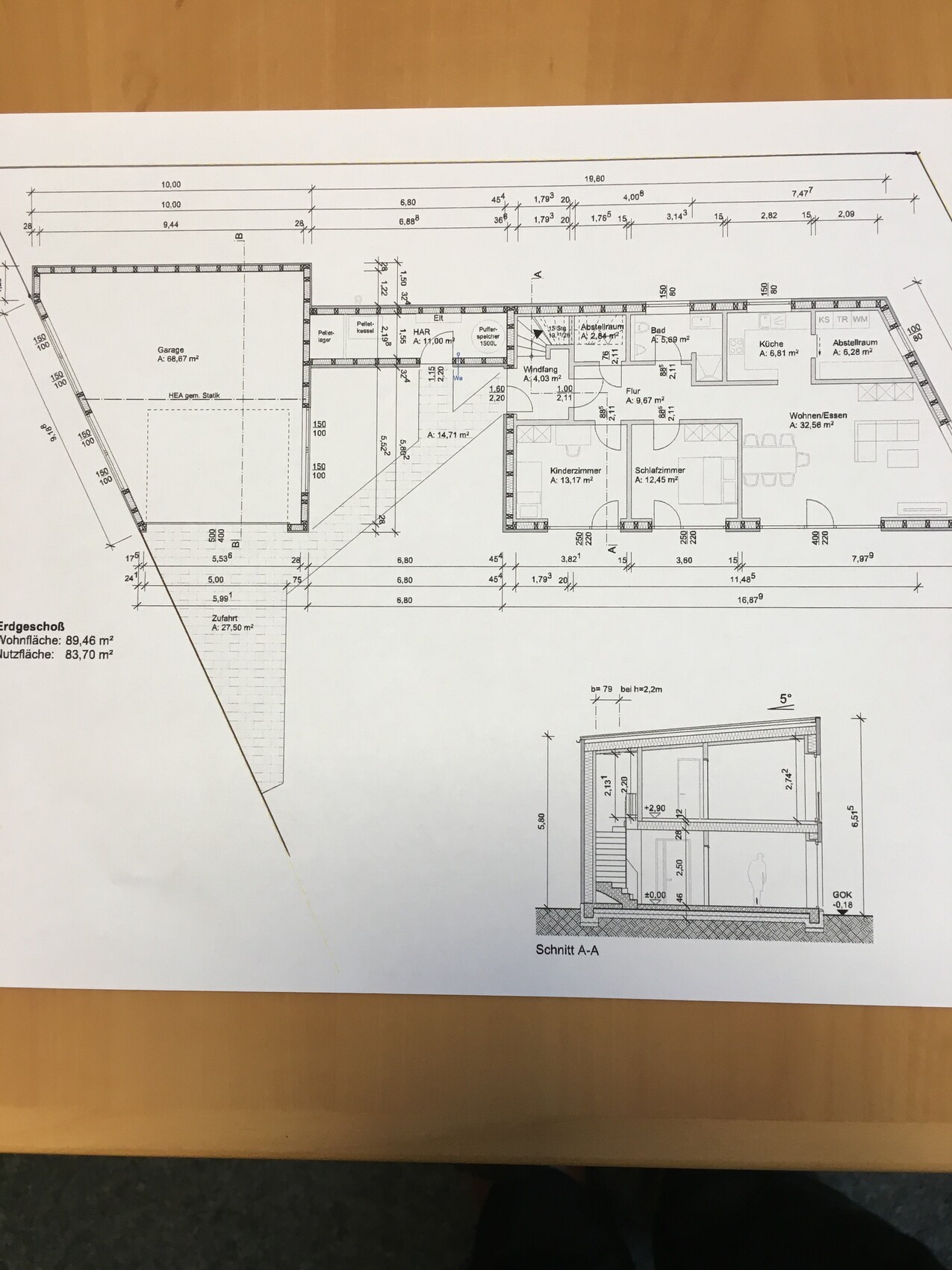

Und noch mal in gut lesbar
Grundriss eines Hauses: Erdgeschoss mit Garage, Wohnraum, Kueche; Schnitt A-A.
Grundriss eines Wohnhauses: Küche, Bad, Schlaf- und Kinderzimmer, Wohnzimmer; Schnitt B-B (Garage).
Architekturzeichnungen eines modernen Gebäudes mit Nord-, Süd-, Ost- und Westansicht.

Interessantes Projekt!
Auf 7 qm eine Küche unterzubringen wird schon ein ziemlicher Kunstgriff. Wie gezeichnet, als "U" klappt das natürlich, aber dann bleibt kaum Platz zum stehen übrig. Das selbe gilt für die Bäder. Bei 90qm Wohnfläche pro Wohneinheit ist man natürlich limitiert, keine Frage.
j.bautsch
29.04.19 10:36
ich glaub ich würde auch die Bäder so vergrößern das die Waschmaschine und ein bisschen Stauraum rein geht (Handtücher, wäscheständer usw) und die Küche ganz öffnen (für den Stauraum gehen auch wunderbar hochschränke und man ist flexibler bei der küchengestaltung, so lässt sich eventl eine Insel stellen)
