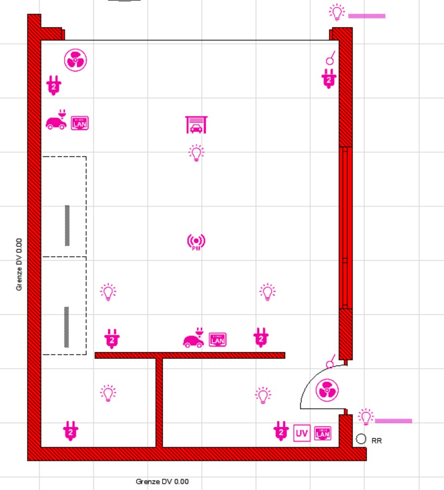

wenn deine Kästchen 1m breit sind passen doch nicht beide Autos in die Garage - oder ?

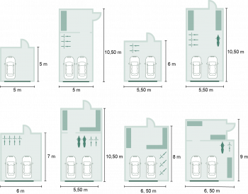

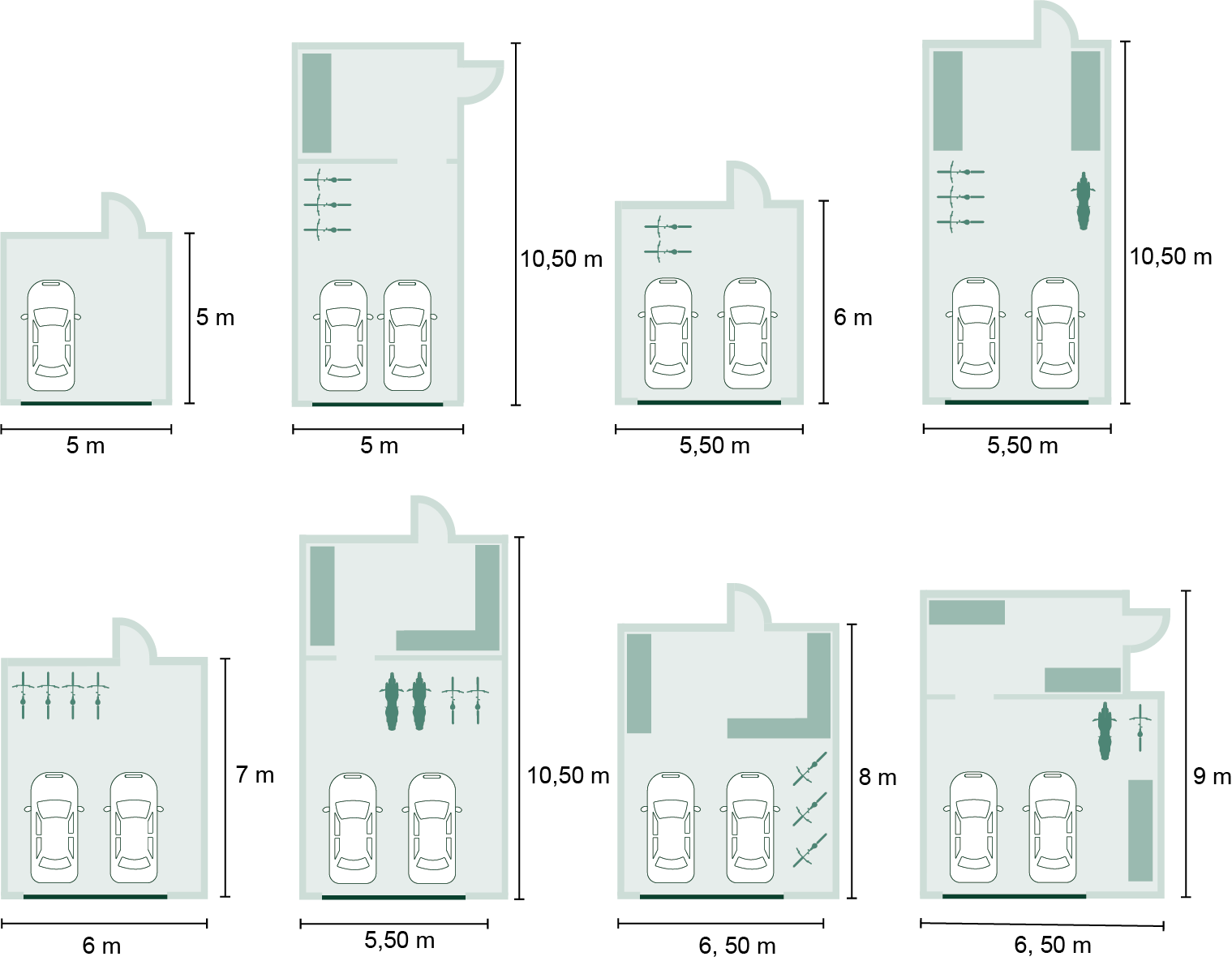

Bei der Planung hatte ich mich damals an diese Übersicht orientiert
Mehrere Grundrisse von Parkgaragen mit Autos und Maßangaben.
Dachte mir, wenn bei schon bei einer breite von 5m (außenmaße) zwei Autos passen, dann mache ich meine Garage 6m breit und ich habe dann etwas luft. Nun haben wir ein Innenmaß von ca. 5,5m. Das ist schon etwas eng, aber es passen zwei Autos rein.
Das kommt mit Aussteigen natürlich auf die Größe der Autos an ;). Was sollen denn die beiden abgetrennten Bereiche beherbergen? Fahrräder? Die bekommt man bei 2 geparkten Autos aber mehr als schlecht dahinten raus.
netzplan
Der große abgetrennte Bereich ist eher für Gartenzeug gedacht und der kleine für Winterräder usw. Evtl. auch mal ein Fahrrad. Kann da den Rohbau leider nicht mehr verändern, sonst hätte ich definitiv 0,5m breite gebaut. Die Länge ist OK, evtl. auch hier 0,5m länger
WilderSueden
WilderSueden
Meine Ehefrau bringt noch ins Spiel: Was ist wenn das Auto vor der Doppelgarage draußen steht. Dann lieber nicht eine Wallbox innen und eine außen.
Ich würde behaupten, dass man evtl. trotzdem von innen das Kabel herausziehen kann und das Garagentor ein paar mm offen lässt (falls das be Hörmann Supramatik E4 funktioniert.
Was hindert einen daran, in die Garage zu fahren? In Zeiten von elektrischen Garagentoren ist das echt kein Aufwand mehr
netzplan
Habe nur die Aussage der Ehefrau wiedergegeben. Vielleicht ist es zu "stressig" in eine "enge" Garage reinzufahren. Würde die Wallboxen so montieren
