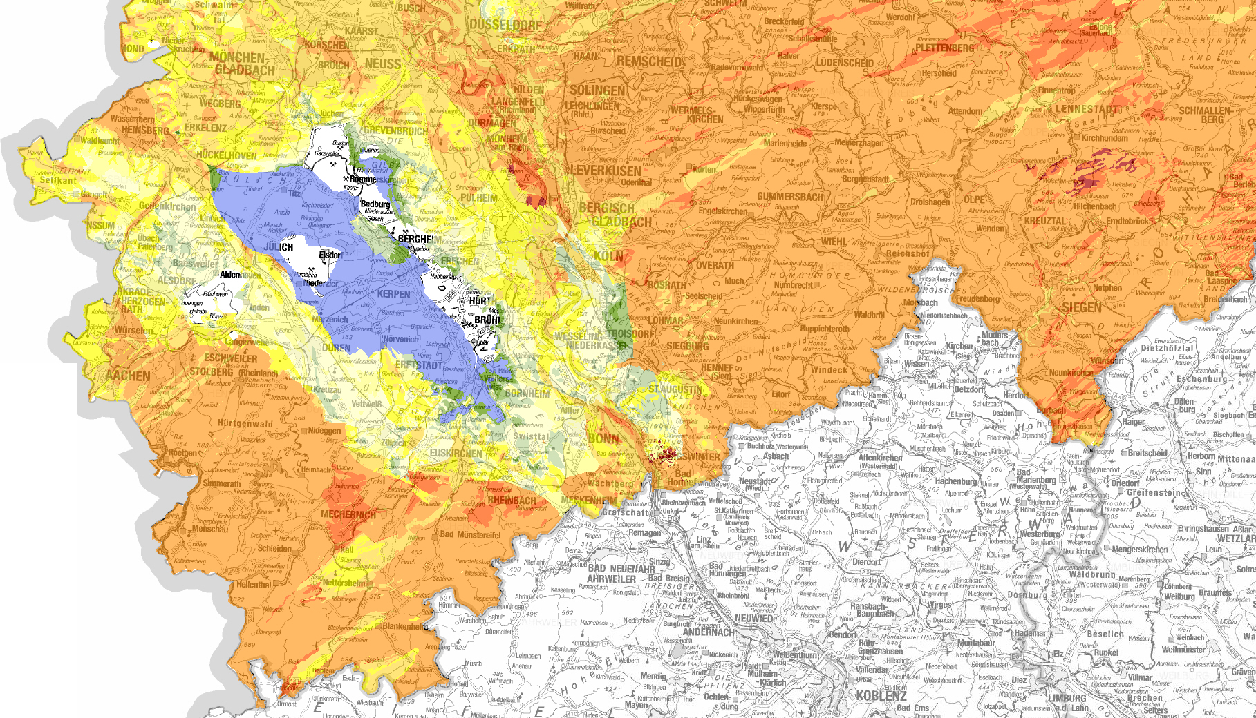

Habe zwar keine Datenbank für die Tiefenbohrungen gefunden - dafür aber offizielle Karten für Geothermie (im "Zielgebiet" gibt die Karte eine Entzugsleistung von 55-57,5W/m an).
Ecart
Ecart
Das ist in der Tat schon gut. Bei uns sind es z.B. nur 39 W/m.
Dieser Thread von FloLiX hat mich veranlasst mal in Richtung GeothermieAnlage für unser Bauvorhaben zu prüfen.

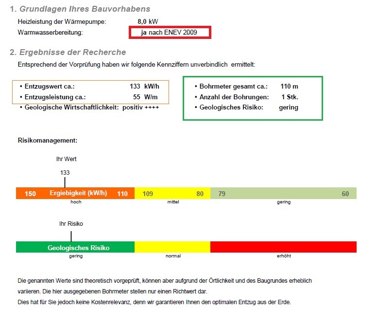

Mir liegt ein Angebot (angeblich Marktführer; Brutto: € 6.664) mit theoretischer (unverbindlicher) Vorprüfung und einer EntzugsLeistung von ca.: 55 W/m vor.
Warmwasserbereitung: nach Energieeinsparverordnung 2009!
Das sollte einem "Marktführer" bekannt sein => Die Energieeinsparverordnung 2014 ersetzt ihre Vorgängerverordnungen von 2002, 2004, 2007 und 2009.
Technischer Bericht: Heizleistung Wärmepumpe 8,0 kW; ENEV 2009; Bohrmeter 110 m; Risiko gering.
Bohrung: € 5.712
Anschlussarbeiten: € 982
Wie ist dieses Angebot zu werten?

2009 und 2014 unterscheiden sich da nicht - daher ist das auch egal und wird öfters so gemacht. Ich kenne den Anbieter - er lag noch einen guten Tacken über dem, den wir jetzt haben. Du musst mal alle Eventualpositionen anschauen, da ergibt sich noch ein großer Aufpreis...

Amtliche Links z.B. von KfW-Bank, Geologischer Dienst NRW usw. sollten grundsätzlich zugelassen werden.
Ein Mehrwert wäre für viele Leser gegeben. Wenn nicht erwünscht, verzichte ich auf diese Aktivitäten hier im Forum!

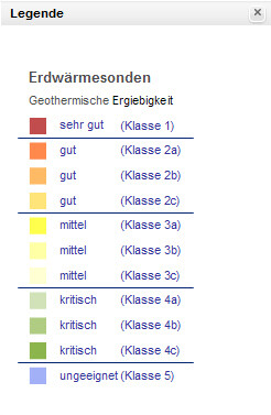

Farbig gekennzeichnete Karte Nordrhein-Westfalen mit Zonenfarben und Städtenamen.
Legende zu Erdwärmesonden mit Farbcodes und Zuordnung
