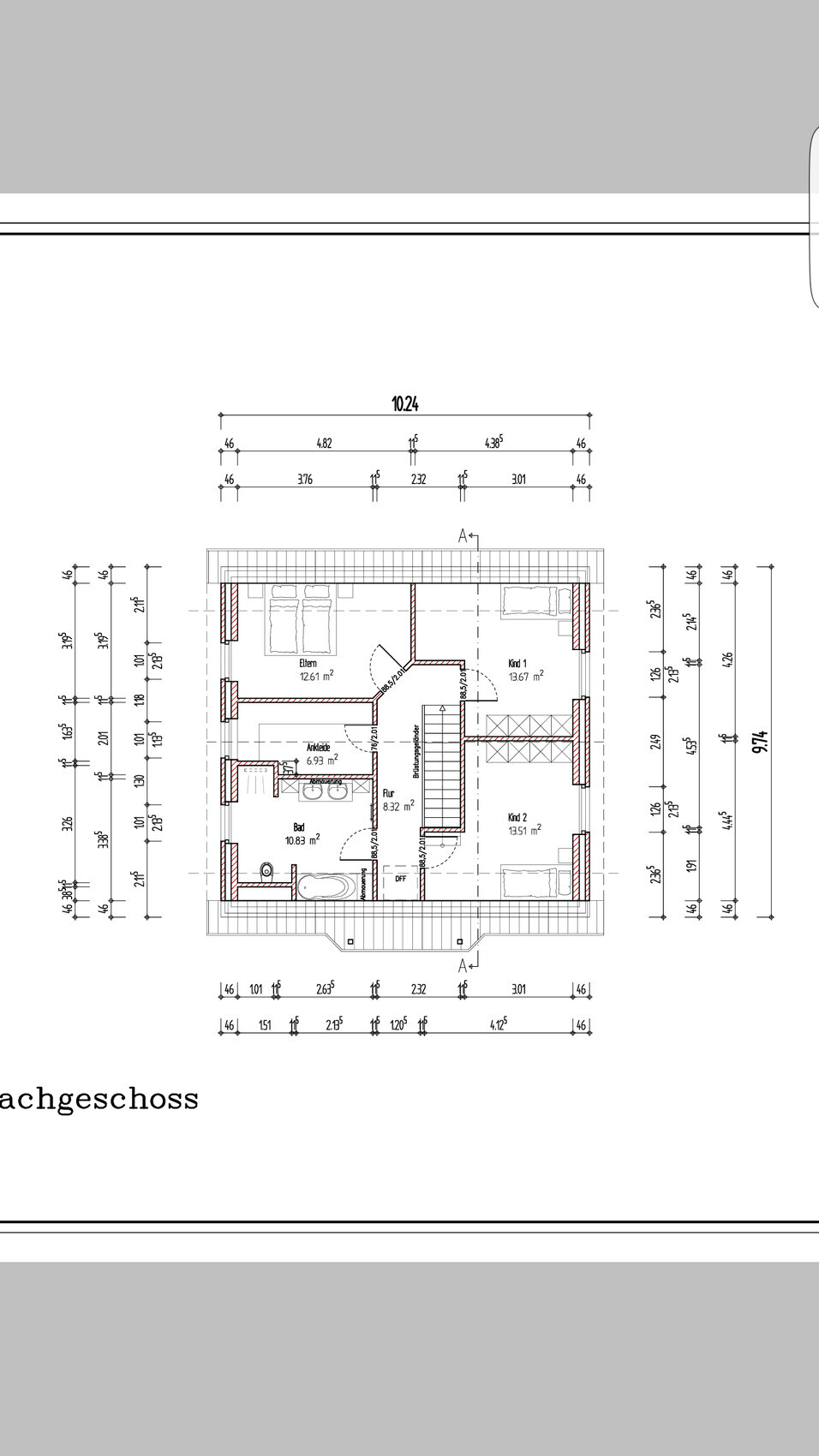

Der Schnitt zeigt im OG vermutlich die Eingangstür zu dem einen Kinderzimmer. Und da finde ich es egal wie der Anschlag der Tür sein wird, jeweils sehr "unnett" in den Raum zu kommen. Entweder auf die Dachschräge zu oder auf die Treppenwand.
Und Wanne muss man da wirklich noch bedenken, wobei ja Platz wäre, sie weiter in den Raum ragen zu lassen. Denn da, wo man in der Wanne aufsteht, wird die Deckenhöhe ca. 175 cm. Da der Wannenboden ja höher als der normale Boden ist, wird das kopfgefährdend für Leute > 165 cm.
Garderobe für 4 Leute, davon 2 kleine Kinder, incl. Schuhen etc. könnte definitiv zu klein werden. Insbesondere an die Schuhe muss man denken, denn die müssten ja eher komplett alle dort Platz haben.

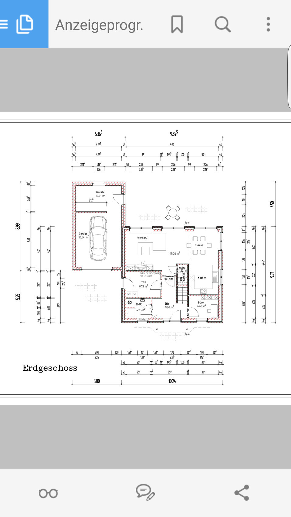

Grundriss Erdgeschoss: Garage links, Wohn-/Essbereich, Küche und Büro.
Grundriss-Dachgeschoss: Eltern-, zwei Kinderzimmer, Bad, Flur und Ankleide.

EG:
Die ecke im Esszimmer auf das Mindestmaß verkleinert.
Wandstück zwischen Esszimmer und Küche vergrößert da von meiner Frau der Buffetschrank mit muss ins Haus.
Wand Übelstände neben der Wohnwand entfernt und das kurze Stück überstand an der Garderobe wurde auch entfernt.
OG:
Die Tür in der Ankleide wird nun 76cm und nicht 88,5cm breit,damit man link vlt. Auch noch Regale oder einen Schrank stellen kann.
Wand vom Schlafzimmer verschoben damit die ankleide breiter wird da am Fußende eh nur ein TV an die wand soll.
Flur im OG auf 1.20m breite verkleinert,da ich denke das reicht oben aus.
Badewanne bekommt noch eine Abmauerung und würde dann gute 10cm mehr im Raum stehen.

ypg11.03.16 00:03
Wir hatten hier letztens einen ähnlichen Grundriss mit gerader Treppe. Auch dort war der Eingang in den Hauptwohnbereich durch das Wohnzimmer, was eigentlich von Familienmitgliedern als Rückzugsort dienen soll. Der Weg zur Küche macht es auch noch um die Treppe herum sehr lang.
Deshalb würde ich die Treppe auf die andere Flurseite legen, den Zugang zum Hauptraum also über die Küche, das Drumherum entsprechend ändern wie natürlich auch das OG anpassen.
Im OG die Dachschrägen mal für Einbauschränke mit Schiebetüren einplanen.
Das Bad finde ich sehr schön klassisch eingeteilt, dort würde ich allerdings auch die Wanne etwas vorschieben (Tür entsprechend versetzen) und an der Schräge zur Wanne dann einen Ablagepodest einplanen.
Hausbau Re11.03.16 00:09
Ja an der Wanne wird ein Ablage Podest an der Wand der schräge.
Das mit der Küche ist nicht 100 % aber um planen geht nicht da die Kinderzimmer auf der Seite bleiben sollen ( da Oma und Opa rechts neben uns bauen ) und wir die ankleide vom Flur aus betreten wollen da wir beide wechselschichtler sind und keiner will das der andere ihn weckt wenn der andere in der Ankleide kramt und das Licht an macht.
Somit mussten wir den Kompromiss eingehen.
Auch weil der Ort für die Küche gesetzt war nach dem der Platz für die Garage feststand.
