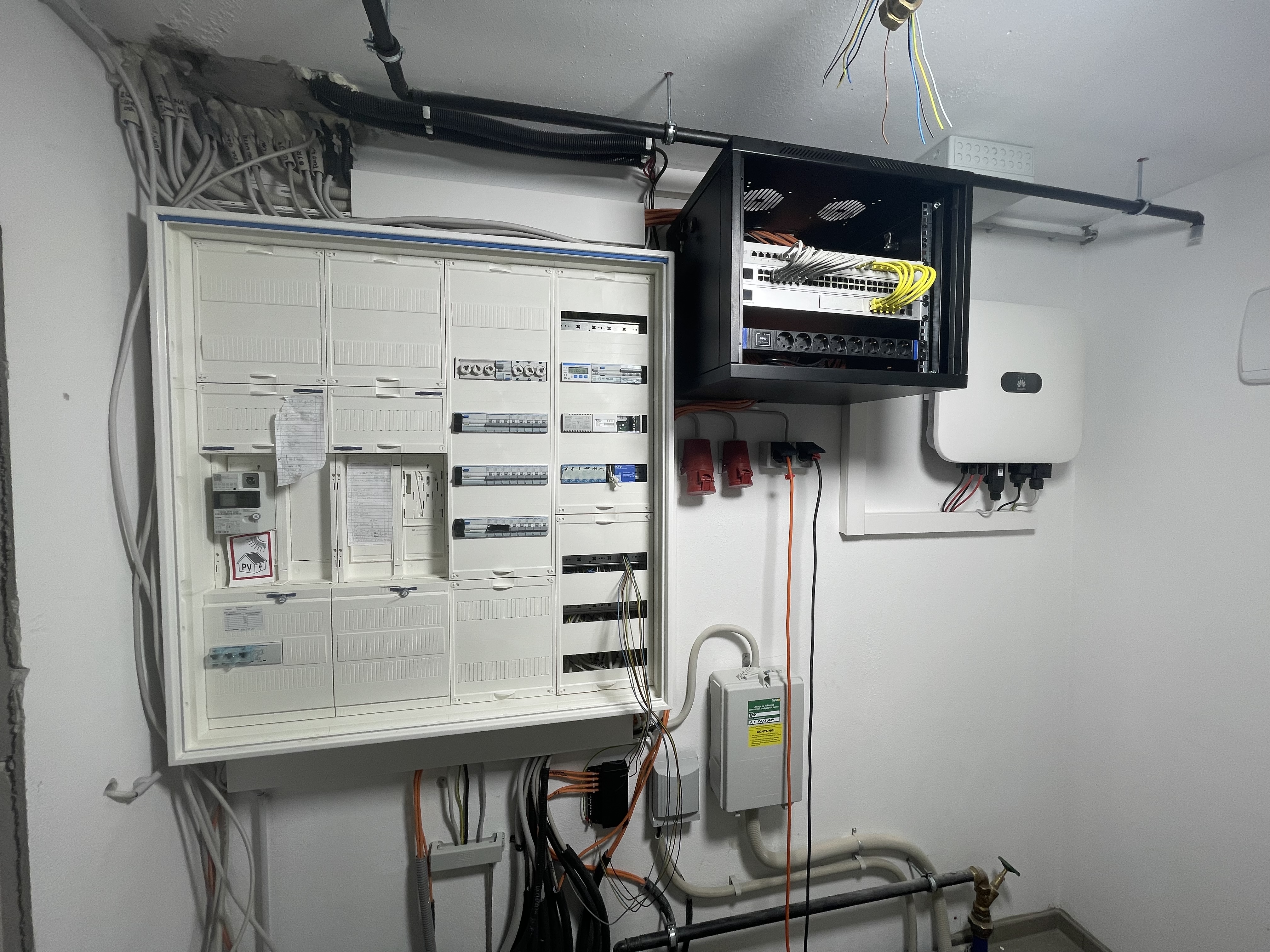

Rick wird sicherlich lachen; aber bei uns siehts so aus; kürzer sollte der Schrank nicht sein da die CatKabel auch ihren Platz brauchen; und etwas Lüftung tut sicherlich nicht weh
Großer Schaltschrank mit Sicherungen, Kabelbündeln und Wechselrichter im Technikraum.

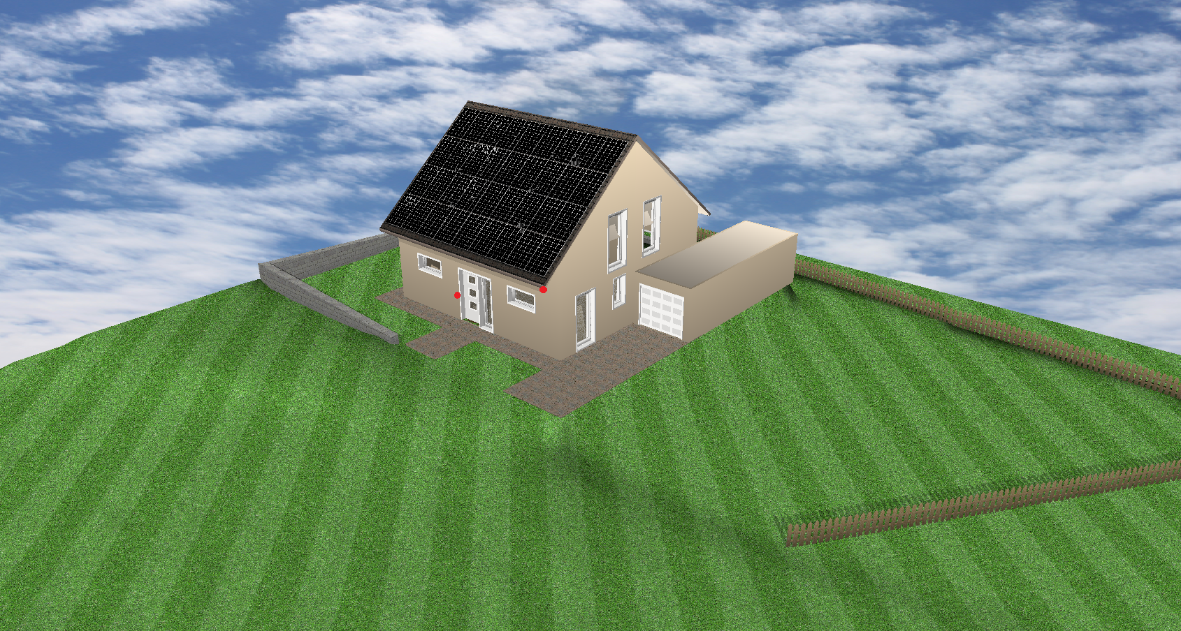

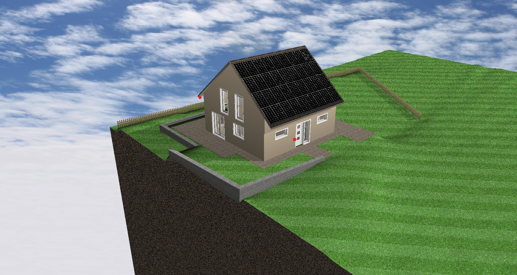

Wir haben am Eingang ein Cat7 für die Klingel und haben jeweils an zwei Hauseck (Ecke Nordwest und Ecke Südost) am Dachkasten ein Cat7 Kabel. War das zu sparsam gedacht? Ich muss ehrlich gestehen, dass das Thema bei der Hausplanung nie aufkam und jetzt kurzfristig von mir angepackt wurde. Nehme natürlich in Kauf, dass nicht mehr alles so einfach oder gar nicht mehr umsetzbar ist.

WB kommt irgendwann (das Haus steht hoffentlich länger als Verbrenner erlaubt sind ;-)
WLAN hat i.d.R. Schwierigkeiten mit modernen Wänden und Verglasungen, d.h. es kommt draußen nix mehr an.
Lieber einen Outdoor (POE) WLAN Accesspoint direkt mit einplanen (Unifi?) -> Notebook auf Terrassentisch / Homeoffice ? GästeWLAN draußen usw.
