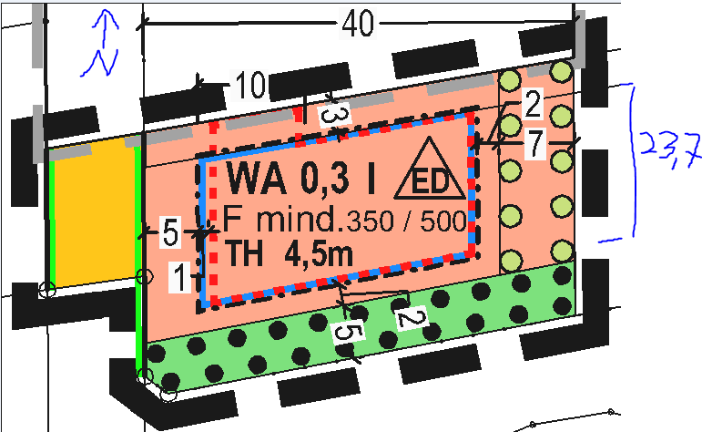

Ich finde den Grundriss grundsätzlich gelungen.
Einzig was ich merkwürdig finde:
- die Ankleide hat m.E. den schönsten Schokoladenplatz
- die Kinderzimmer, falls sie als solche tatsächlich mal in Frage kämen, liegen im Norden und fern ab des Gartens.
Die rote Line ist das Baufenster für Garagen/Carports.
Sicher ? - dafür fände ich den Verlauf sehr merkwürdig.
Zur Ansichtszeichnung: so schändlich stiefmütterlich hatte ich es befürchtet. Das fordert allerdings den Könner, an einen Walmdach-L-Bungalow eine Garage direkt dranzusetzen. Da wird das Dach komplex oder man macht es sich wie im Bild zu sehen leicht.
Die 23,7 ... soll das komplett die senkrechte Tiefe bezeichnen, also die 3 m, das Baufenster und die 2 m Richtung Süden?
