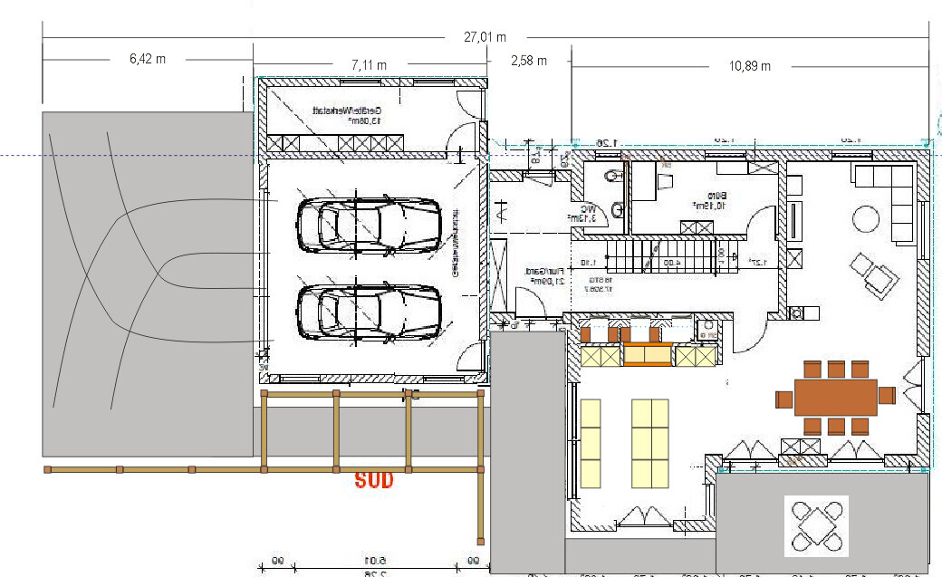

Nochmal ein wenig mit der Garage gespielt:
Grundriss eines Hauses mit Doppelgarage, offener Küche, Essbereich und Wohnzimmer.
In Richtung Süden dann eine Art Laubengang, den man als reine Pfosten und oben Querbalken-Konstruktion an der Einfahrt weiterführen kann.
Lagerraum jetzt in den Norden, Ausgang Garage in den Eingangsbereich vom Haus.
Außerdem mal in etwa den Rangierstart aufgezeichnet. Einfahrt sollte dann aber schon knapp 650 cm sein. Bleiben Richtung Osten noch ca. 4 m .. würde euch das reichen?
Grantlhaua
24.08.18 11:39
Mit welchem Programm machst du das? Du bist spitze!
Einfahrt ist jetzt mindestens 6,5 wird eher 7,5m. Die Tür vom Lagerraum bin ich am Überlegen auf die Vorderseite Richtung Hof zu verlegen, da damit besser zugänglich.
Außerdem überlege ich, die Garage um 0,5m tiefer zu stellen und dafür zwei Steine oben mehr aufzumauern, da es zur Straße hin ein Gefälle von ca 0,5-0,7m gibt. den Weg an der Garage entlang könnte ich ja dann als "Rampe" ausführen. Was hältst du davon? Allerdings bräuchte man dann im Norden eine kleine Stützmauer.
24.08.18 11:42
das wird eine tolle Außenwirkung haben und ist schon die "halbe Miete" bei der Gartengestaltung
