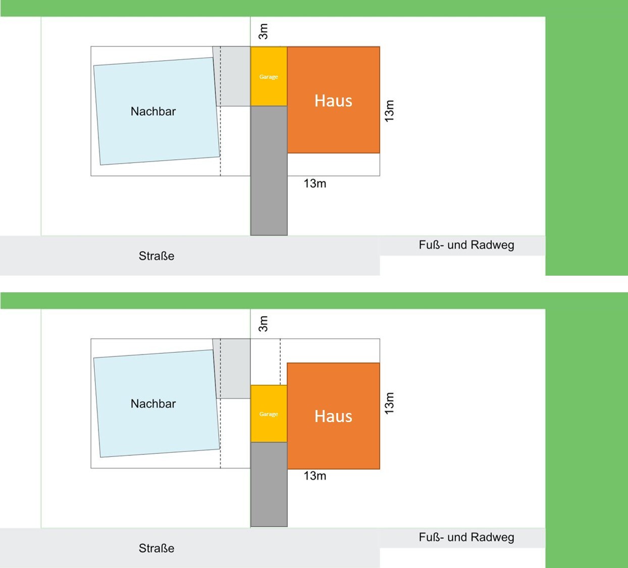

Schematischer Grundstücksplan mit Haus, Garage, Nachbargrundstück und Straße
Variante 1 würde einen etwas größeren Südgarten und auch eine Südterrasse ermöglichen. Diese wäre erstmal recht einsichtig von der Einfahrt aus, aber da gibt es ja Möglichkeiten wie Hecken, oder ein Tor vor der Einfahrt. Westsonne ist so wirklich keine im EG, im OG sicherlich nutzbar, wenn auch nicht so schön, da Aussicht auf den Nachbarn. Ich würde vermutlich diese Variante wählen, Zugang seitlich neben der Garage, da kann dann auch eine Überdachung sein um trocken ins Haus zu kommen. Die Zufahrt ist recht lang, damit teuer, aber die Kinder lieben es da mit dem Bobycar langzurutschen...
Variante 2 nutzt die Trennung durch die Garage des Nachbarn um einen "geschützten" Bereich für eine 2. Terrasse im Nordwesten zu schaffen. Diese hätte Abends sicherlich schönes Licht und durch den Schutz wenig Wind. Die Hauptterrasse wäre so aber nur nach Osten (wie in deiner Zeichnung) und die Südseite des Hauses recht nah und präsent an der Straße. So würde euer Carport einen Sichtschutz zur Zufahrt des Nachbarn ergeben.
Braucht ihr den Stellplatz vor dem Carport? Sonst könnte der Carport ja vielleicht wirklich vor das Haus direkt an die Straße.

Ich würde mit dem Allraum in ein L gehen... somit fängst Du O, S und W ein.
Ja, mit dieser Variante haben wir auch probiert.
Für uns resultierte daraus, dass dann die Küche im Südwesten landet.
Das hatte für uns den Nachteil den Zugang und Blick zum Garten von der Küche zu verlieren.
Auch der gerade Allraum gefiel uns, bei Freunden, die gerade gebaut haben, sehr gut.
Hinzu kommt (je nach Jahreszeit) der Schatten des Nachbarhauses und der verlorene Blick von der Küche in den Garten.
Ist das die Sonnenstrahlen zum Nachmittag Wert?
Damit wäre auch die 4 Meter Breite (zu wenig für die Länge) abgeschwächt.
Auch das ist natürlich ein Punkt, könnte hier sonst ein Erker helfen?
Über 1/3 der Fassade wäre das erlaubt.

Hier sind wir auch einige Gebiete abgelaufen und haben uns Carports und die Autos darin angesehen und da es bei uns zwischen Nachbarzaun und unserem Haus ja auch "eingeklemmt" ist, bekommt man sonst die Türen kaum auf, geschweige denn Kinder rein und raus.
Hier war sonst eine überlegung vorne breiter als hinten?

Wenn der Carport da bleibt, wo er ist, würde ich das Haus quer stellen, Eingang an die kurze W-Seite, Treppe in den Norden mit Panoramafenster.
Weitere Terrasse im Süden und auch im NW.

Vom Prinzip haben wir ja jetzt diese Variante.
Das Haus ist ja im Baufenster aktuell maximal nach hinten geschoben.
Auch die Überdachung zum Carport ist ja schon angedeutet
Terrasse könnte man allerdings dann nochmal umgestalten?

Hier haben wir uns bisher schwer getan einen Zugang zu dieser Terrasse zu schaffen.
Das wäre ja durch einen der eher nördlichen Räume wie Hauswirtschaftsraum oder Gast?
