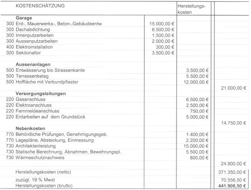

Hallo zusammen und vielen Dank für die rege Diskussion. Mir ist eben Aufgefallen, dass eine Seite der Kalkulation fehlt.
Mal sehen ob ich noch alle Fragen im Kopf habe.
OG:
Wir haben aktuell noch keine Kinder, geplant sind aber zwei. Die zweite Ankleide (kleinere) wird wohl nicht umgesetzt . Wir sind noch am überlegen, was wir mit dem Raum machen. Das Elternschlafzimmer ist meiner Meinung nach etwas zu überdimensioniert.
EG:
Das Schlafzimmer ist für den Anfang als Arbeit und Gästezimmer und soll später (wenn wir die Treppen nicht mehr schaffen) als Seniorenschlafzimmer genutzt werden. Das Bad ist laut Architekt groß genug um dieses Barrierefrei einzurichten. Die Garderobe finde ich schon fast zu groß, meine bessere hälfte zu klein. Den Kaminabzug hat er noch nicht eingezeichnet. Wir wollten noch überlegen ob für uns ein Edelstahlabzug an der Fassade in frage kommt.
UG: Das Bad ist hier optional. Im Keller wird es neben dem Technikraum auch ein Vorrats/Gerümpel und Waschraum geben. Wobei Wäscheraum und Technik in einem vereint werden.
Meine frage ist: Wie Plausible sind die Kalkulationen, aber diese wurde auch beantwortet. In dem Punkt Heizung habe ich wohl die Sanitärobjekte übersehen und das doppelte Gerüst ist ein fehler.
Kostenschätzung Bauprojekt mit Garagen, Außenanlagen und Versorgungsleitungen

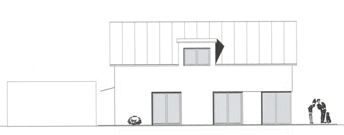

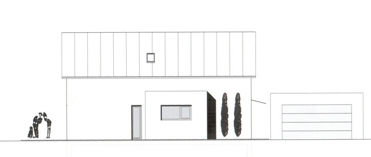

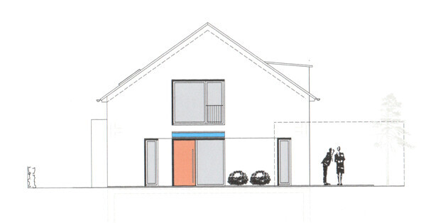

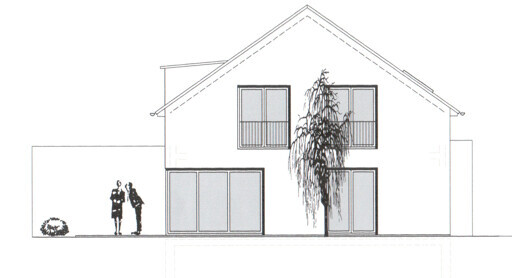

Hier noch die Ansichten...
Frontansicht eines Einfamilienhauses als Skizze mit Dach, Tür und Fenstern
Frontansicht eines modernen Einfamilienhauses mit Garage und zwei schlanken Bäumen
Frontansicht eines Einfamilienhauses als Architekturskizze mit Baum.
Architektenzeichnung einer modernen Einfamilienhausfassade mit Flachdach und großen Fenstern
