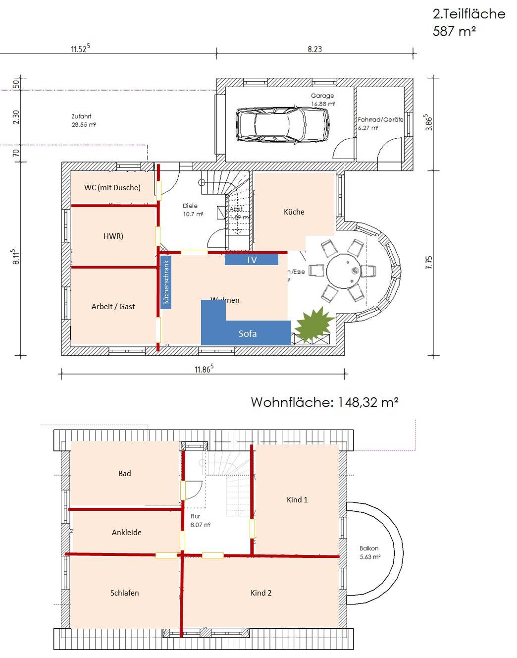

Ich hab mal die Außenmaße und Treppe / Eingangsbereich als gegeben angenommen und versucht die Zimmer so anzuordnen wie es mir einigermaßen gefallen würde ...
Grundriss: Erdgeschoss mit Garage, Küche, Wohnen, Arbeitszimmer, WC; Obergeschoss mit Bad, Kind1/2.
EG (alle Wände geradliniger):
- zusätzliches Arbeitszimmer, leider gefangen (um Riesen Wohnzimmer zu verkleinern)
- Küche mit Ausgang zur Terrasse (falls doch das große Wohnzimmer gewünscht wird, kann man ja hier wieder mit dem Arbeitszimmer tauschen)
- Erker nutzbar als Essbereich
- WC kann evtl. um Dusche erweitert werden
OG:
- Beide Kinderzimmer größer und mit Zugang zum Balkon
(Als Balkon für die Kinder, weil es uncool ist mit den Eltern auf der Terrasse zu sitzen, kann ich mir sogar vorstellen, dass der ein paar Jahre genutzt wird)
- Ankleide kann nur einseitig genutzt werden (für mich würde ich die weglassen und Schlafzimmer und Bad zuschlagen, aber "mini"-Ankleiden sind gerade hip und lassen sich vielleicht gut verkaufen)
- Bad unter Schräge muss gut geplant werden

So in der Art und Weise halte ich es auch für einen Sinn! Ja, im OG das Bad ist sehr ungelegen wegen der Dachschrägen bzw. Kopfhöhe. Wanne sollte rein, Dusche sollte rein, Toilette und 2 Waschbecken.
