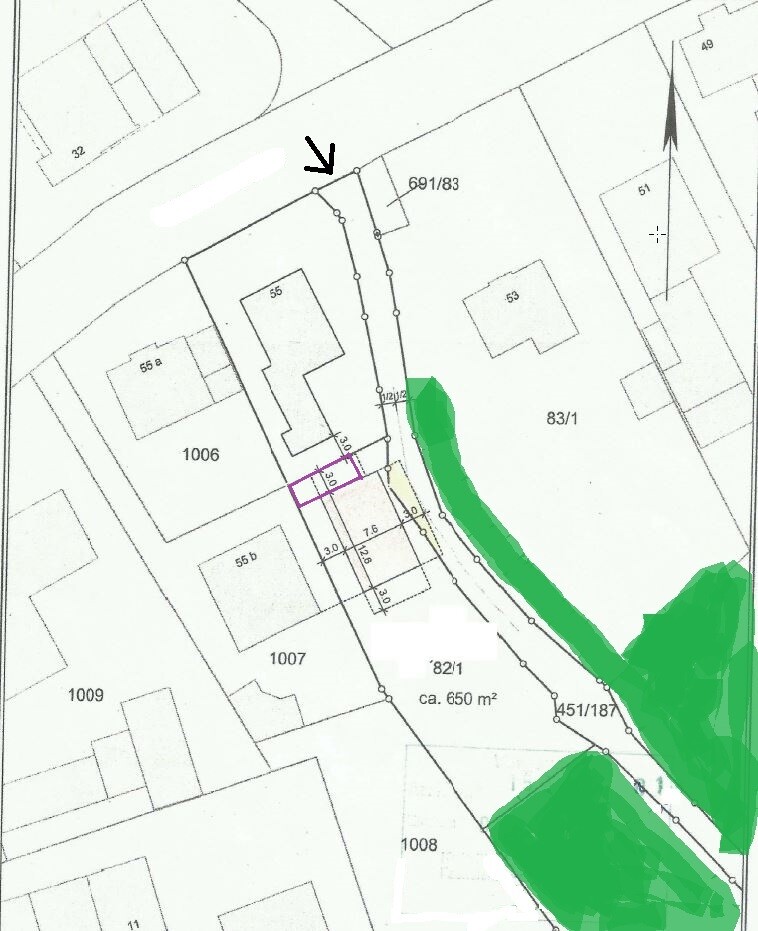

Mir ist ja schleierhaft, wie du hier:
Abstellplatz für 1 Auto, 2 Motorräder und sonstiges (Fahrräder von Kindern etc. nicht vergessen) schaffen willst. Das muss man ja dann alles irgendwie hintereinander stellen und immer hin- und hermanövrieren - oder?

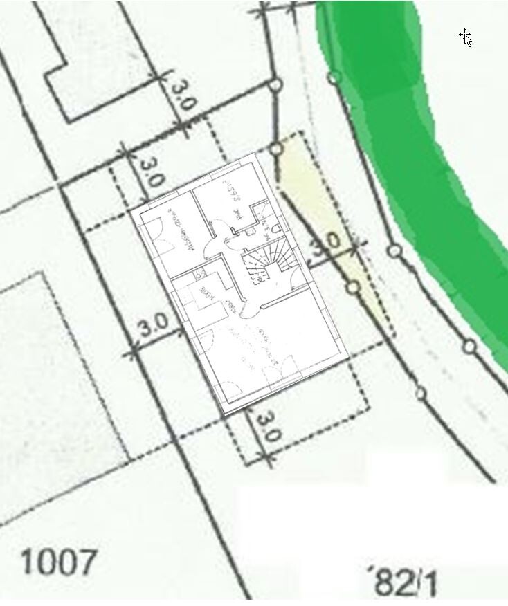

Die 3m nach planoben enden doch an der Grundstücksgrenze-oder? Und das Haus darf nur in diesen wohl 760x1260 cm großen Bereich, den du voll ausgereizt hast? Dieser 3m-Abstandsbereich nach unten darf nicht genutzt werden?
seth0487
seth0487
Der Plan ist, auf die Grundstücksgrenze(im Plan oben) ein 3m langes und evtl. 7m langes Carport zu bauen. Das hatte ich im Startpost schon versucht einzuskizzieren:
Lageplan eines Baugrundstücks mit Grundstücksgrenzen, Gebäuden und Pfeilmarkierung
Eine andere Möglichkeit haben wir hier nicht, ein Carport zu stellen. Wir sind gerade noch in den Gesprächen, dass Haus noch 1 - 2m in Richtung Süden zu schieben, sodass wir ein etwas breiteres Carport bauen können. Aktuell ist das Haus mit einer Aussenlänge von 12,4m geplant, sprich wir haben zum Nachbarn(oben) 3,2m Breite.
Wir haben 2 Autos, welche dann hintereinander stehen werden. Ist zwar ungünstig, aber eben nicht anders machbar. Eins wird dann wohl vor dem Carport stehen, da im Carport noch ein kleiner Schuppen an die Rückwand(im Plan links) soll.
Langfristig soll ein größeres Gartenhäuschen gebaut werden, wo die Motorräder drin stehen können. Platz hätten wir ja genug nach hinten hin(Richtung Wald).
