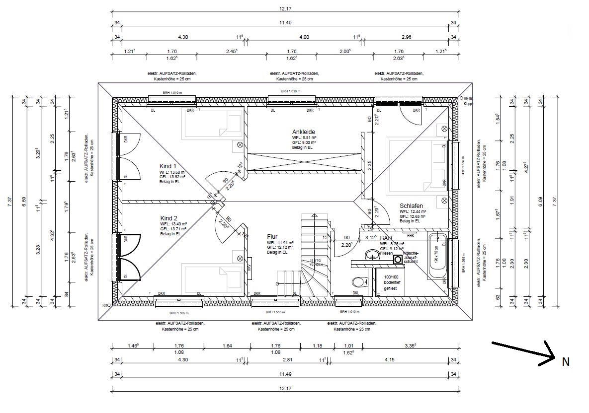

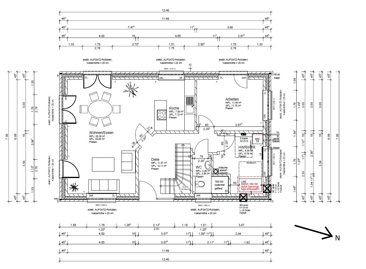

So, wir haben nun die erste Zeichnung auf Grundlage unserer Skizzen von unserem BU bekommen und möchten diese auch hier mal vorstellen.
Das EG gefällt uns eigentlich schon ganz gut. Nur die Fensteranordnung ist noch nicht ganz nach unserem Sinn.
Wir haben auch bereits ein paar Dinge, die uns persönlich noch nicht gefallen:
EG:
- Entweder das einzelne Fensterelement auf der Südseite weiter in die Ecke, um eine größere Wandfläche für TV/Hi-Fi zu haben, oder auf das Element ganz verzichten und statt dessen ein feststehendes Fensterelement an die Doppelflügel Terrassentür. Also quasi drei Fensterelemente und dann etwas weiter zur Raummitte verschieben.
- Statt des Doppelflügel Terrassenelement an der Westseite(beim Esstisch) zwei einzelne Elemente mit einem Abstand von ca. 2m zueinander. Also ein da wo der eine Flügel jetzt schon steht und der andere Flügel ca. 2m davon in Richtung Küche. Ich hoffe, dass ist verständlich?!
Grundriss eines Hauses mit Wohnen/Essen, Küche, Arbeiten, Diele, WC, HWR und Treppe; Nordpfeil.
OG:
- uns ist insgesamt der Flur zu groß. Die Frage ist, muss der Flur aufgrund des Auslauf der Treppe so breit sein? Oder kann man das Ankleidezimmer breiter/tiefer machen? Wie viel Treppen-"Auslauf" ist nötig/bequem? Ursprünglich hatten wir in unserer Skizze eine 1/2 gewendelte Treppe(s. Startpost). Wir wollten aber lieber eine 1/4 gewendelte Treppe, so wie jetzt in den Entwürfen enthalten, da uns das mehr zusagt. Hatten aber Bedenken, ob das bei dem schmalen Grundriss so passt. Wie kann man hier den Flur im OG besser nutzen? Ein Kinderzimmer(Süd/Ost) größer? Wir bekommen nur die Türen dann nicht sinnvoll angeordnet.
- das Bad ist uns zu klein. Zwischen Waschtisch und Wand ist uns zu wenig Platz. Wir würden gerne die Wand zum Schlafzimmer um ca. 40cm zugunsten des Bad verschieben. Dann kommen wir auf ca. 11,2 m², was für uns okay wäre. Das Bad im Musterhaus hatte ähnliche Proportionen/Aufteilung bei 10,4 m².
Grundriss eines Obergeschosses mit Schlafzimmer, zwei Kinderzimmer, Ankleide, Bad und Flur.

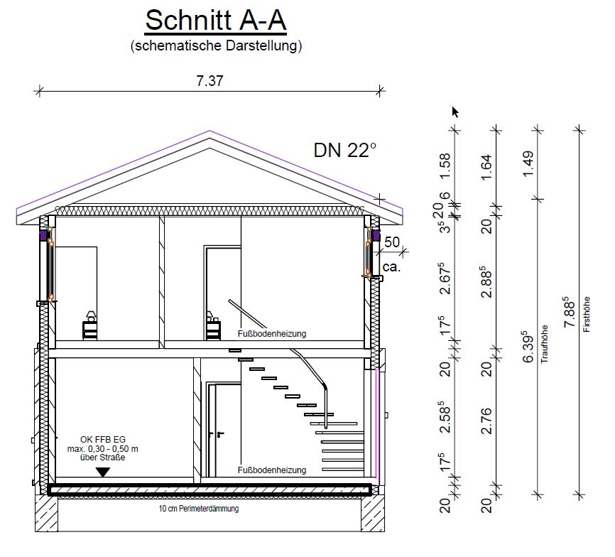

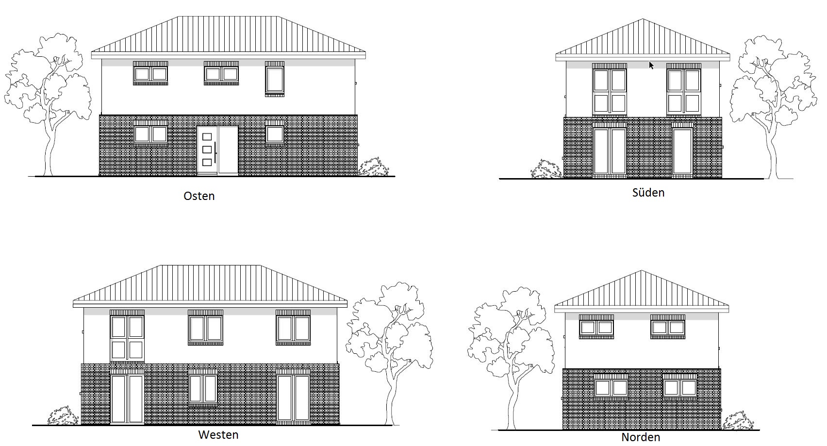

Vielleicht noch allgemeine Infos zu dem Entwurf:
- Die Nordwand wird im EG zu 1/2 bis 2/3 mit dem Carport/Garage verdeckt sein.
- Die niedrigen Fenster sind bewusst so gewählt. Ich weiß, das einige diese "Schieß-Scharten" nicht mögen. Uns gefällt es aber. Hinzu kommt, dass ein öffentlicher Waldweg relativ dicht(~2m) an der Ostseite des Hauses vorbei führt. Der Weg ist aber nicht so stark frequentiert.
- Ich weiß auch, dass das Baufenster nicht wirklich optimal ist, wir müssen aber das beste daraus machen.
- Die T-Lösung im Bad OG ist von uns so gewünscht, aber kein "Muss". Es gefällt es aber sehr gut! In dem Bad hätten wir auch gerne einen Wäscheschacht, welcher aktuell auch eingeplant ist, aber der Platz neben dem Waschtisch ist nicht wirklich optimal! Alternativen?
Schnitt A-A durch zweigeschossiges Haus mit Treppe, Fußbodenheizung, Dämmung und Dachkonstruktion.
Vier Ansichten eines zweigeschossigen Hauses mit Klinkerbasis: Osten, Süden, Westen, Norden.
