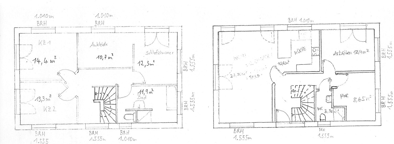

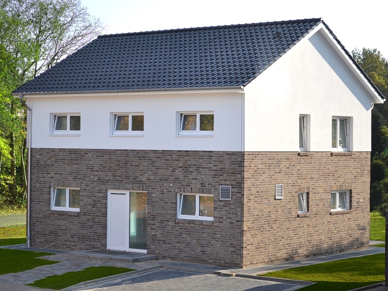

Zum Grundriss: Es gibt Fenster mit Brüstungshöhe von 1,555m. Dies sind Fenster, niedrige Fenster, die relativ weit oben in der Wand sind. Die sind u.a. hier zu sehen:

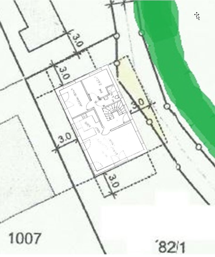

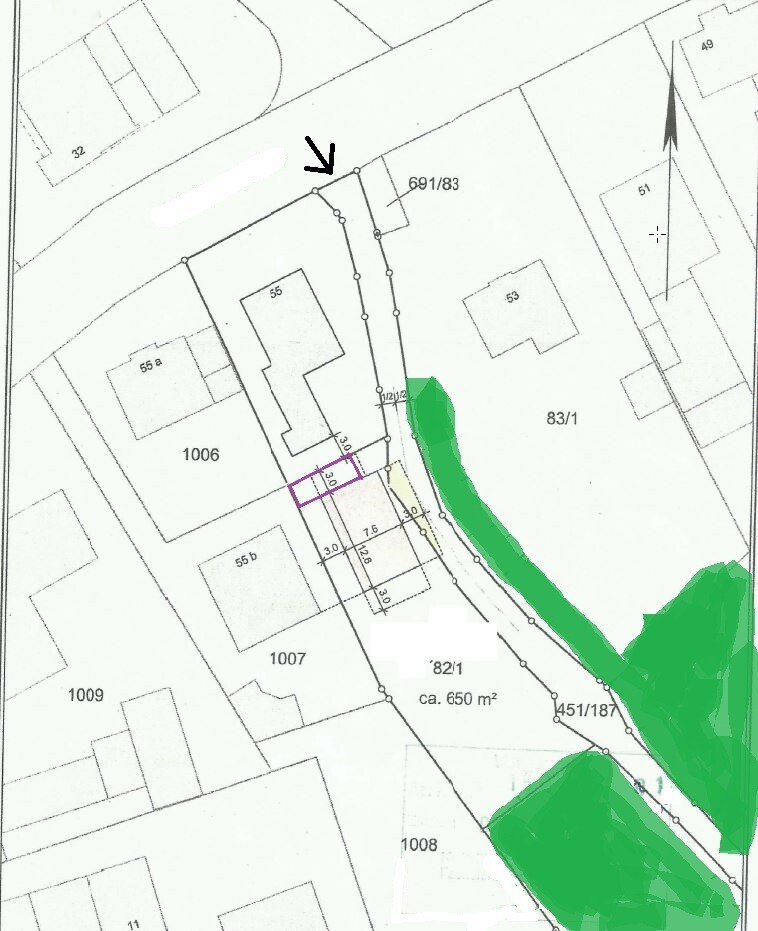

Zum Teilungsentwurf:
-grün ist Wald bzw. Bäume
-Nordpfeil ist rechts oben
-der dicke schwarze Pfeil markiert die Einfahrt über den öffentlichen Weg
-die lilafarbenen Linien sollen das Carport darstellen

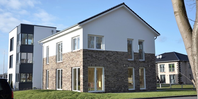

Ich habe auch noch mal ein Bild des Hauses vom Bauunternehmen hochgeladen, welches als Basis dient(allerdings mit Walm- statt Satteldach)
Hier unser Grundriss auf dem Baufenster:

Hallo seth,
Hier kurz meine ersten Gedanken:
- Eintritt in die Treppe drehen, damit man im Winter nicht durch den feuchten Eingangsbereich muss
- Türbereich der Kinderzimmer dann gerade (ohne 45 Grad Winkel) machen
- zusätzlichen Stauraum unter der Treppe schaffen, insgesamt ist eher wenig Stauraum vorhanden
- im Wohnzimmer würde ich - in Abhängigkeit vom Budget- auf eine raushohe Festverglasung/ Schiebetüre gehen um den Blick auf den Wald zu haben.

Hallo, ich sehe in Deinem Plan nicht, dass das auf eine Breite von 7,60 funktioniert. Eine einfache Skizze der Küche mit Deinen gezeichneten "Anforderungen" auf der Restfläche, die durch Abzug von Treppenbedarf, Außenmauern und Flur verbleibt, bekomme ich diese Küche nicht hin, wenn man sie auch noch bequem begehen will. Ich muss sie so ziemlich in die Länge strecken. Dann würde sich auch einiges andere dadurch verändern.
